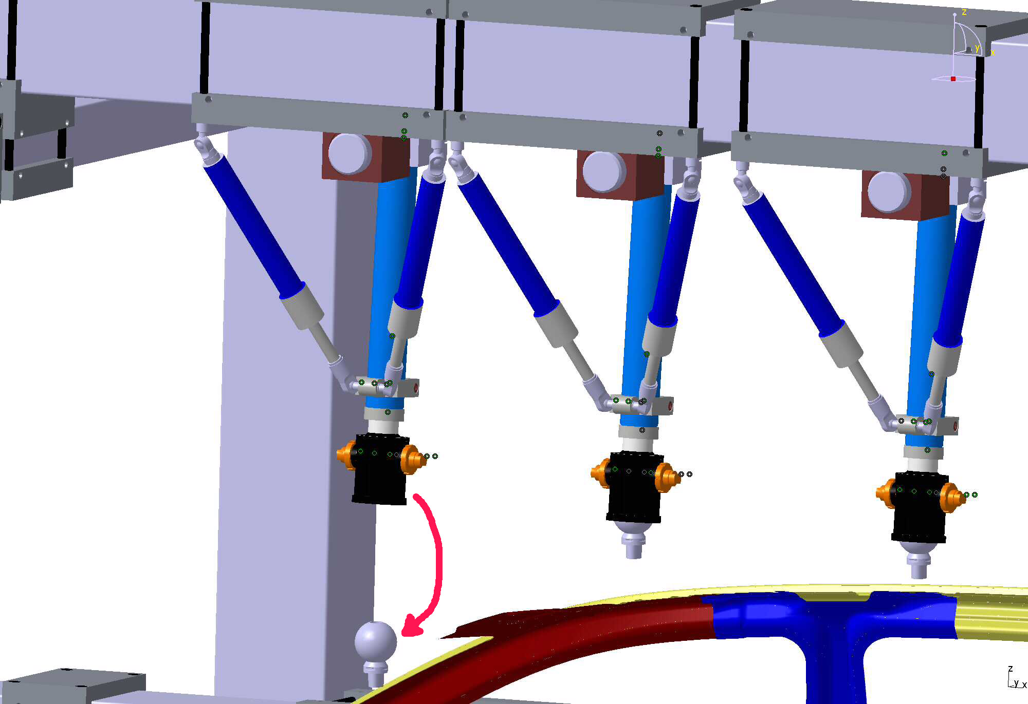

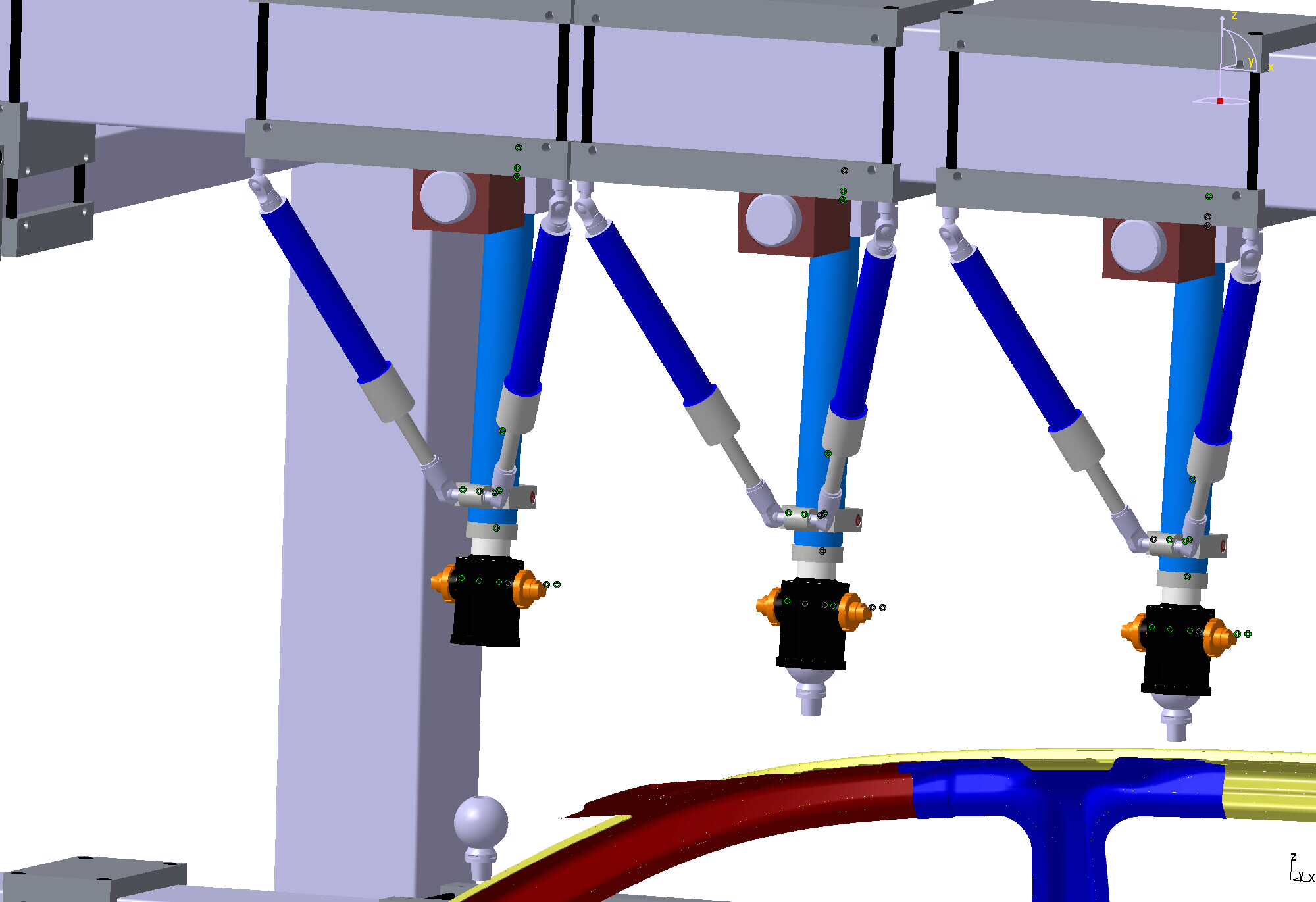

Ich habe ein ähnliches Problem:
In einem Oberprodukt sind mehrere weitere (jedoch gleiche) Unterprodukte eingefügt worden (referenzieren alle auf die gleiche Datei). Nun sollen diese Unterprodukte ebenfalls unterschiedliche "Positionen" einnehmen (siehe dynamic modules (2).jpg). Über den Button "flexible/rigid subassembly" bin ich mittlerweile immerhin soweit gekommen, dass ich die Unterprodukte unabhängig voneinander manipulieren kann. Um das jeweilige Unterprodukt zu ändern würde ich eigentlich so vorgehen, dass ich einfach das "unterste" Teil meines Unterproduktes an die gewünschte Stelle ziehen (siehe dynamic modules (3).jpg), es fixiere und dann auf updaten klicken würde.
Normalerweise versucht Catia die anderen Teile des Unterproduktes so auszurichten, dass wieder sämtliche Constraints erfüllt werden. Sobald ich jedoch auf updaten gehe, nimmt mein Unterprodukt wieder seine ursprünglich Position ein. Das liegt daran, dass ich sobald ich ein Unterprodukt "flexibel" gemacht habe, von diesem kein Teil mehr fixieren kann.
Wie kann ich dieses Problem lösen???¨Ich wollte eigentlich nicht für jedes Unterprodukt eine eigene Datei anlegen.
