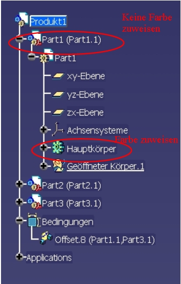

Daniela
Sehen Sie sich das Profil von Daniela an!   Senden Sie eine Private Message an Daniela  Schreiben Sie einen Gästebucheintrag für Daniela
Beiträge: 12
Registriert: 01.10.2002
erstellt am: 18. Sep. 2003 13:46    Editieren oder löschen Sie diesen Beitrag! Antwort mit Zitat in Fett Antwort mit kursivem Zitat    Unities abgeben: 1 Unity (wenig hilfreich, aber dennoch)2 Unities3 Unities4 Unities5 Unities6 Unities7 Unities8 Unities9 Unities10 Unities (sehr hilfreich, TOP Beitrag)
Hallo Zusammen,
es ist ja nett, dass ihr alle noch auf meinen Beitrag antwortet, aber das Problem habe ich bereits gelöst. (Habe ich am 1.10.2002 auch schon geschrieben.)
Für alle, die dieses Problem auch hatten hier noch Mal die Lösung.
Man muss dem Bauteil die Farbe zuweisen, entweder im Hauptkörper oder je nach Strukturbaumaufteilung kann es auch ein anderer Körper sein. Jedenfalls muss dort die Bauteilgeometrie erstellt sein. Die Skizzen werden dann schwarz, wenn man im Assembly dem gesamten Bauteil eine Farbe zuweist.
Als kleine Hilfe ist noch ein Screenshot beigelegt.
Ich hoffe ihr konntet mir folgen.
Trotzdem noch mal herzlichen Dank.
Daniela
