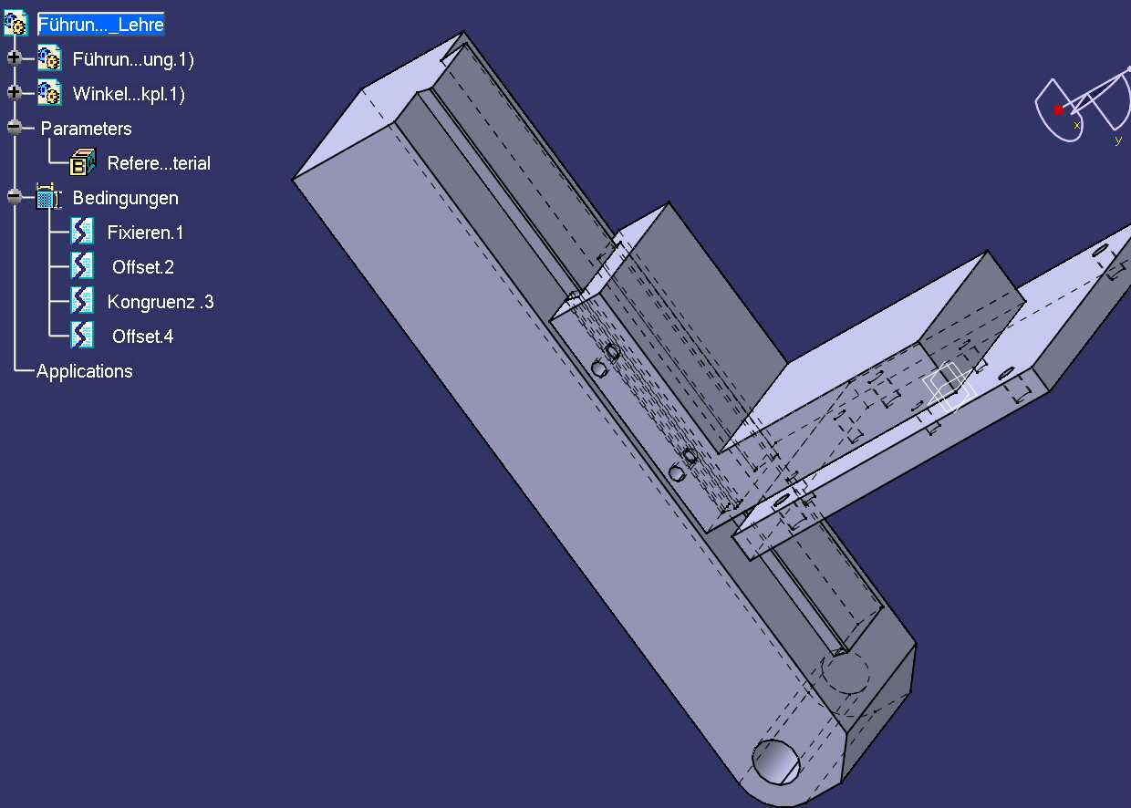

hab plötzlich in meinem Assembly ganz komische Symbole bei den Bedingungen bekommen, (weiß nicht woher oder wie), und kann die auch nicht mehr löschen oder sogar wieder aktivieren. Was ist das, was hab ich falsch gemacht, wie kann ich das Problem beheben und in Zukunft vermeiden??? (siehe auch Bild)

ich kann dir leider auch nicht genau sagen was dort passiert ist, aber wenn bei Bauteilen "das Blatt" zerrissen ist wird der Speicherpfad nicht mehr gefunden weil dieses möglicherweise gelöscht oder im WindowsExplorer verschoben wurde. Gibt Catia denn noch eine Fehlermeldung dazu oder werden nur die Symbole so dargestellt?

versuche mal die Bedingung per Doppelklick zu bearbeiten. In dem erscheinenden Dialogfenster solltest Du die Bedingungen für alle Bauteile neu zuweisen können - sie haben jetzt vermutlich ihre Verknüpfung verloren ("Fehlende Referenz").
