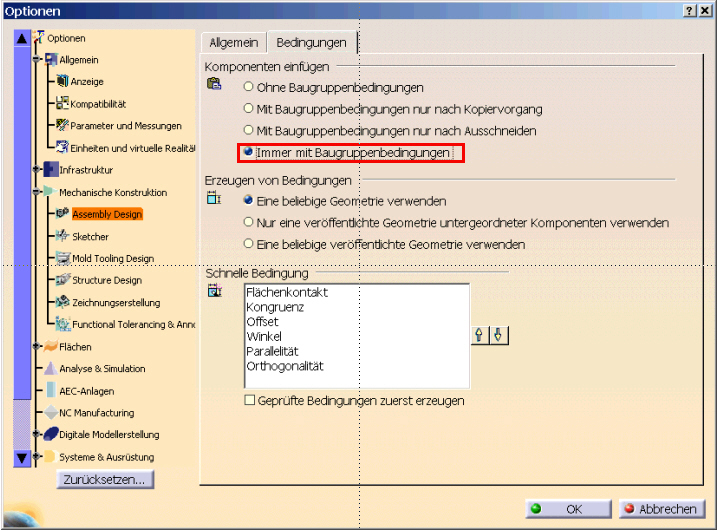

Probiere es doch Mal mit:
Tools-> Optionen-> Mech. Konstr.-> Assembly Des.-> Bedingungen-> Immer mit Baugruppenbedingungen.(siehe Anhang)
mfg Guido
