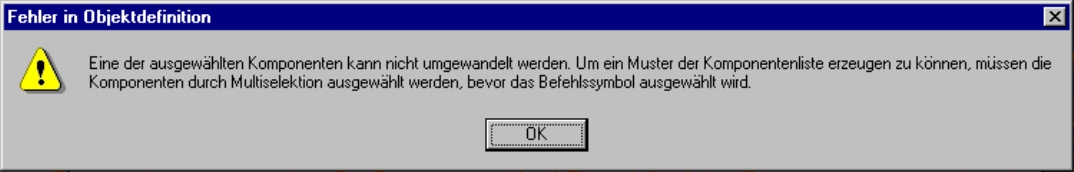

Hallo Leute
Ich habe auf einem Teil ein User defined Feature (Stufenbohrung mit Kantenbrüchen) plaziert. Nun möchte ich mit der Funktion UserPattern das gleiche UDF auf dem Teil an mehreren Positionen plazieren. Mit einem Bohrungsfeature ist das möglich, mit UDF gibt es immer eine Fehlermeldung (siehe Beilage).
Mache ich etwas falsch?
Besten Dank für Eure Hilfe.
Beat

Hallo Beat,
du machst eigentlich nichts falsch. Die Fehlermeldung taucht bei mir auch auf.
Man kann sich aber wie folgt behelfen:
1. Neuen Körper einfügen
2. Dort das UDF erzeugen
3. Bool'sche Operation Zusammenbauen anwenden
4. Skizze mit Positionen erzeugen
5. Benutzermuster auf Körper (aus 1.) anwenden.

der Grund für den Fehler liegt darin, dass mehr als 1 Feature innerhalb des UDF existiert. Patterns in CATIA erfordern die Vorselektion aller zu patternden Features. Im Falle einer Kapselung innerhalb eines UDFs gilt das UDF für CATIA nicht als das zu patternde Feature, sondern die Features innerhalb des UDF. Eine Vorselektion der Einzelelemente ist aber bei einem UDF nicht möglich.
Das angesprochene Bohrungsfeature (PowerFeature?) besteht intern nur aus einem einzelnen Feature.
Die Lösung von mkh ist also korrekt. Das Pattern bekommt mit seiner Lösung nur 1 Feature zu pattern da der Körper für das Pattern als Feature zählt.

in Zukunft (glaube ab R14 oder R15) kann in einem UDF ein Assemble verwendet werden. Das Assemble zählt für CATIA beim Pattern wie ein einzelnes Feature. Das gilt auch, wenn im Assemble mehrere Features enthalten sind.
