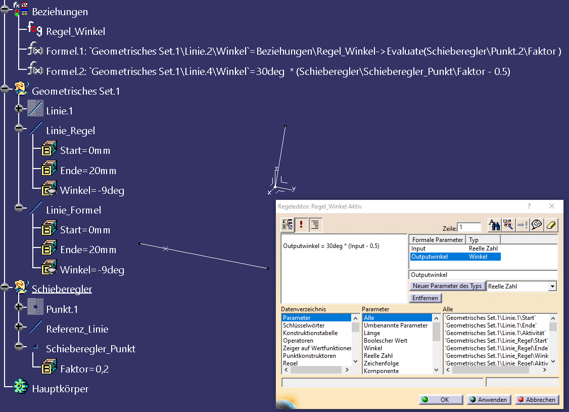

Hallo Zusammen,
der Drehwinkel von einer Linie soll in Abhängigkeit von der Position eines Punkte auf einer anderen Linie gesteuert werden. Eine lineare Abhängigkeit dazu habe ich mit einer Formel definiert und das funktioniert auch.
Nun will ich den Drehwinkel über eine Law steuern.
Dazu habe ich eine Law erstellt und wollte diese analog wie bei einer Kinematik einfügen.
Das funktioniert leider nicht.
Wie kann das gehen?
Reimund

Servus Reimund
Kannst du bitte mal ein Bild posten wie das ganze aussehen soll?
Ich werde aus deiner Beschreibung nicht schlau.

erstellt am: 12. Mrz. 2026 15:42    Editieren oder löschen Sie diesen Beitrag!  <-- editieren / zitieren -->   Antwort mit Zitat in Fett Antwort mit kursivem Zitat    Unities abgeben: 1 Unity (wenig hilfreich, aber dennoch)2 Unities3 Unities4 Unities5 Unities6 Unities7 Unities8 Unities9 Unities10 Unities Nur für reimund 10 Unities + Antwort hilfreich
Ich verstehe nicht wo her jetzt der Punkt und die Regel kommen.
Soll die Lage des Punktes als "Scheiberegler" für den Winkel dienen?
Über .Evaluate kannst du (im Bild Evaluate an der Stelle 0,2 der Regel) den Wert einer Regel in einer Formel bzw für einen Parameter verwenden.
Ist es das das du suchst?

Servus Reimund
Wie sieht deine Law aus bzw wie soll sich die Ausrichtung der Linie ändern (von was hängt die ab)?
Eine FOG ist nichts anderes wie eine mathematische Funktion die zu einem gegeben Inputwert einen Output ausgibt.
In meinem ersten Beispiel hab ich den Input frei mit 0,2 gewählt und in der FOG war eine sin-Funktion.
Im zweiten Beispiel verwende ich den Faktor des Punktes als Input für eine FOF. Wobei dabei auch ein einfach Formel verwendet werden könne (zweite Linie).

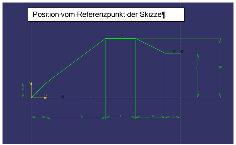

Hallo Bernd,
der Punkt zu Steuern liegt im Bereich von 0 bis 50 mm.
Der Referenzpunkt der Skizze soll sich wie im Bild "Position vom Punkt" bewegen.

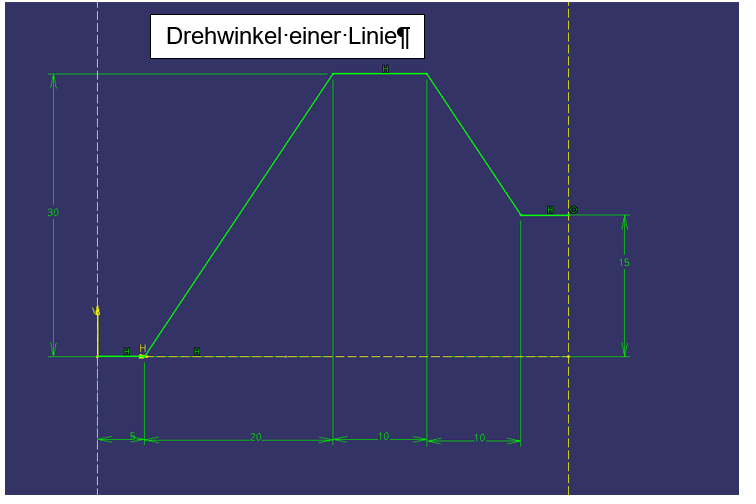

Der Drehwinkel soll ich wie im Bild "Drehwinkel linie" bewegen.

Da du (vermutlich) schon mittels aus der Skizze eine Law/Regel erzeugt hast kannst du diese über ein Formel mittels .Evaluate benutzen. Als Input dann dann zB den Faktor deines Punktes übergeben. (AFAIR muss der Input bei einer (grafischen) Regel zwischen 0 und 1 liegen)

Hallo Bernd,
danke für den Hinweis mit 0 und 1, jetzt hat es geklappt.
Der Wert für den Steuerpunkt hatte ich von 0 bis -20 mm und deswegen hat das mit der graphischen Law am Anfang nicht geklappt.
Vielen Dank noch mal für Deine Unterstützung.
