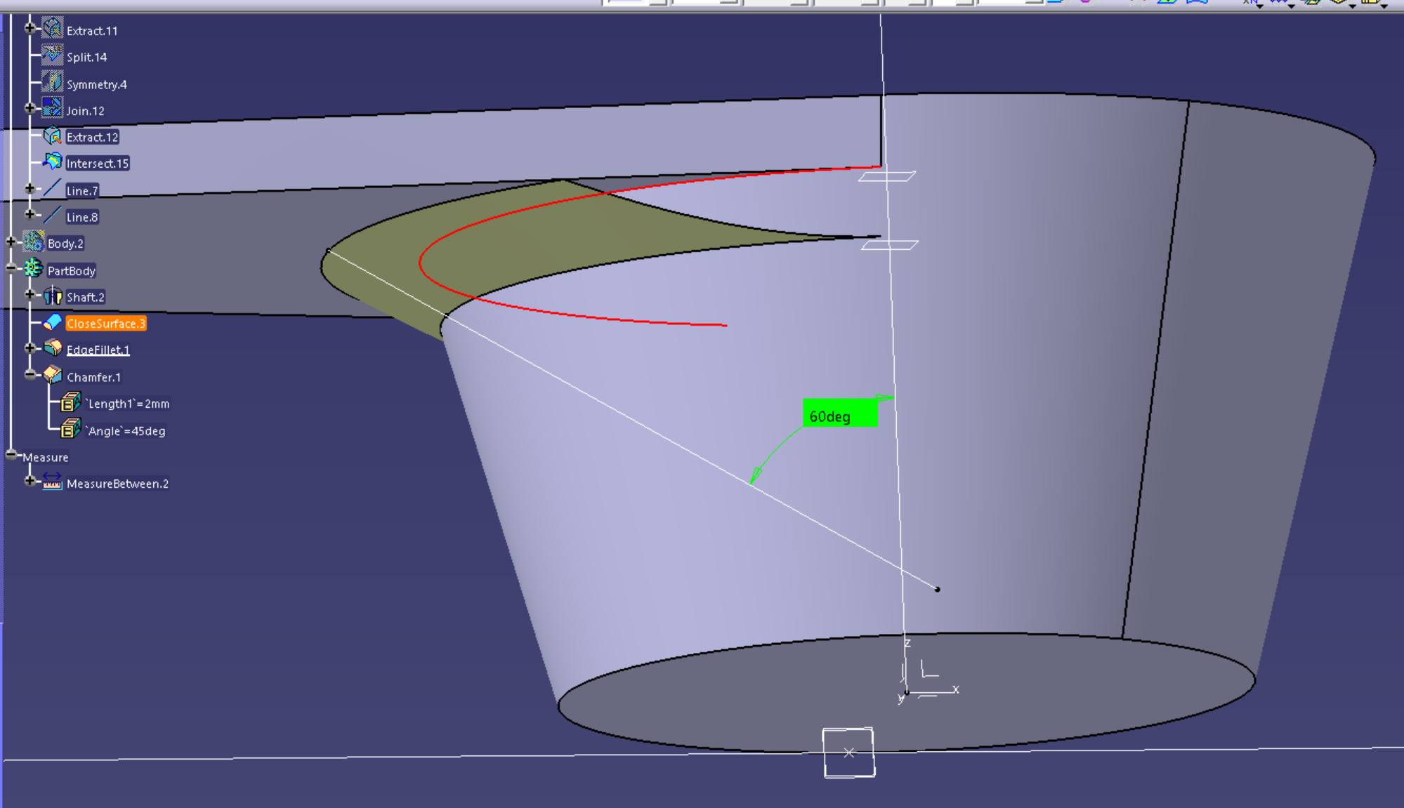

Noch eine Frage zur Fase, auch wenn es hier am Beispiel des Solids ist.
Ich habe hier die Fasenfunktion (2mm, 45°) für die rot markierte Ecke verwendet, von der entstandenen Fläche einen Extract gemacht, mit der Ebene des KOS geschnitten und den Winkel der Linie zur Z-Achse gemessen.
Wie ihr sehen könnt, beträgt der Winkel 60° zur Z-Achse.
Würde ich die Ecke zwischen einer senkrechten und eine horizontalen Fläche (die dann zueinander einen Winkel von 90° aufweisen) mit einer 45° Fase versehen, so betrüge der Winkel auch 45° zur Z-Achse.
Meine Kegelform hat 15° zu Z, die Außenfläche des Kegels hat zur horizontalen Fläche also einen Winkel von 105°. In der FAsenfunktion habe ich 45° angegeben, es entsteht jedoch eine Fase mit 60° zu Z.
Jetzt frage ich mich: was genau bedeutet denn der Winkel, den man in der Fasenfunktion angibt?

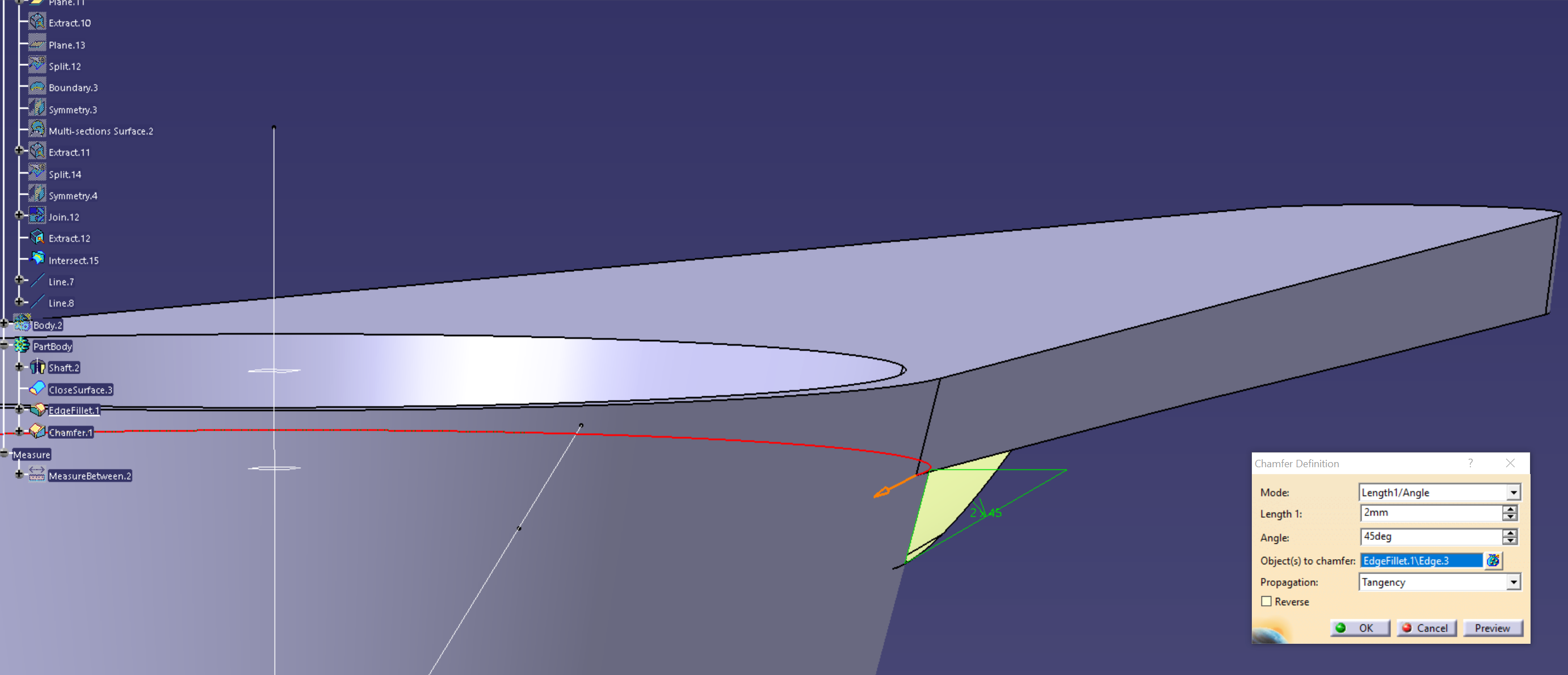

Selbsterkenntnis ... addiere ich die 15° zu den 45° kommt 60° heraus
Aber wie erkenne ich, welche Fläche das Fasentool als Referenzfläche verwendet?
Screenshot anbei mit aufgerufener Funktion.
bgrittmann
Beiträge: 12206
CATIA V5R19
erstellt am: 16. Mai. 2025 23:18    Editieren oder löschen Sie diesen Beitrag!  <-- editieren / zitieren -->   Antwort mit Zitat in Fett Antwort mit kursivem Zitat    Unities abgeben: 1 Unity (wenig hilfreich, aber dennoch)2 Unities3 Unities4 Unities5 Unities6 Unities7 Unities8 Unities9 Unities10 Unities Nur für Berioldir 10 Unities + Antwort hilfreich
Die Referenzfläche wird automatisch ausgewählt. (nach welchem Kriterium: keine Ahnung)
Durch drücken auf den orange Pfeil im 3D oder auf _umkehren/reverse_ kannst du dann die Richtung (bzw die Referenzfläche) umschalten.
