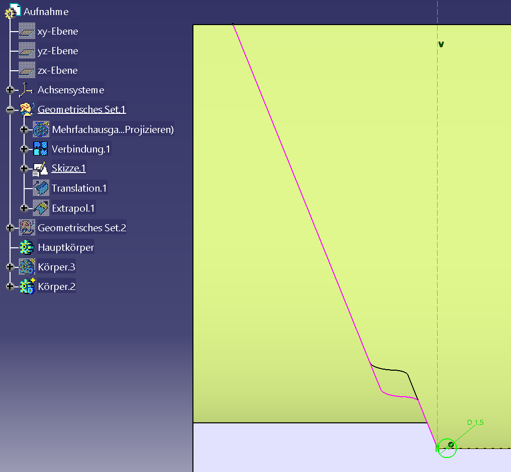

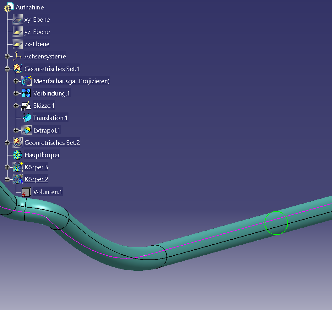

ich benötige für eine Bauteilaufnahme eine Freistellung (Rille Halbkreis) an einer Anschlagfläche (siehe Bild 1).
Die Aufnahmefläche ist gewölbt und die Anschlagfläche nicht in einer Ebene.
Meine Vorgehensweise:

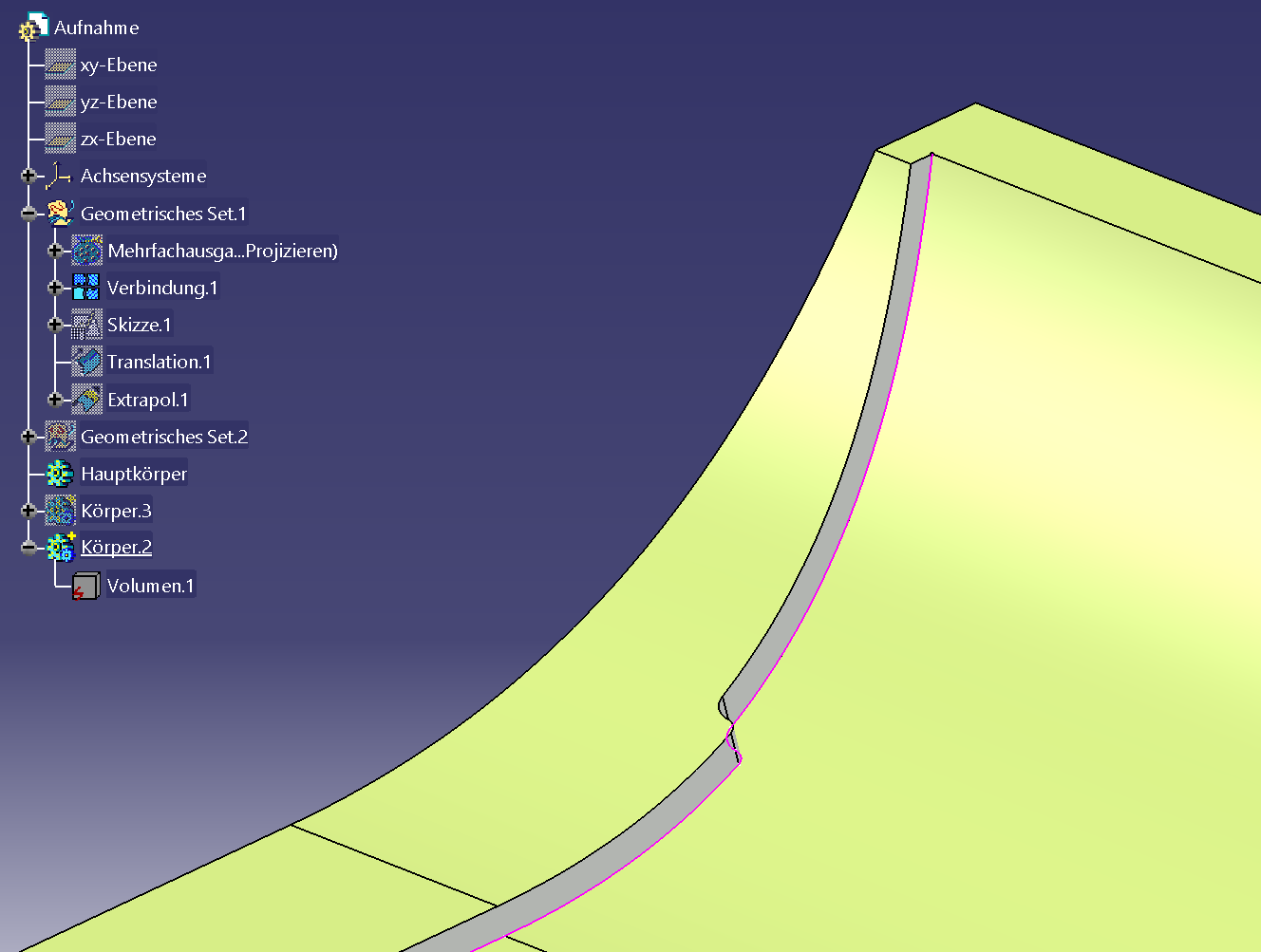

1. - Untere Kante der Anschlagfläche als Führungskurve projiziert (GSD) (siehe Bild 2).

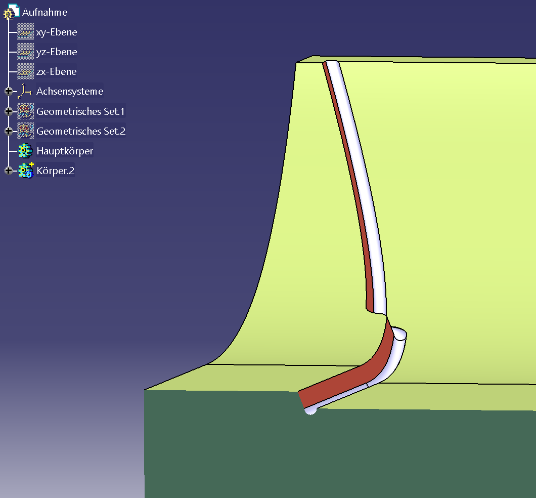

2. - Skizze mit Kreis tangential zur Führungskurve erstellt (Bild 5).

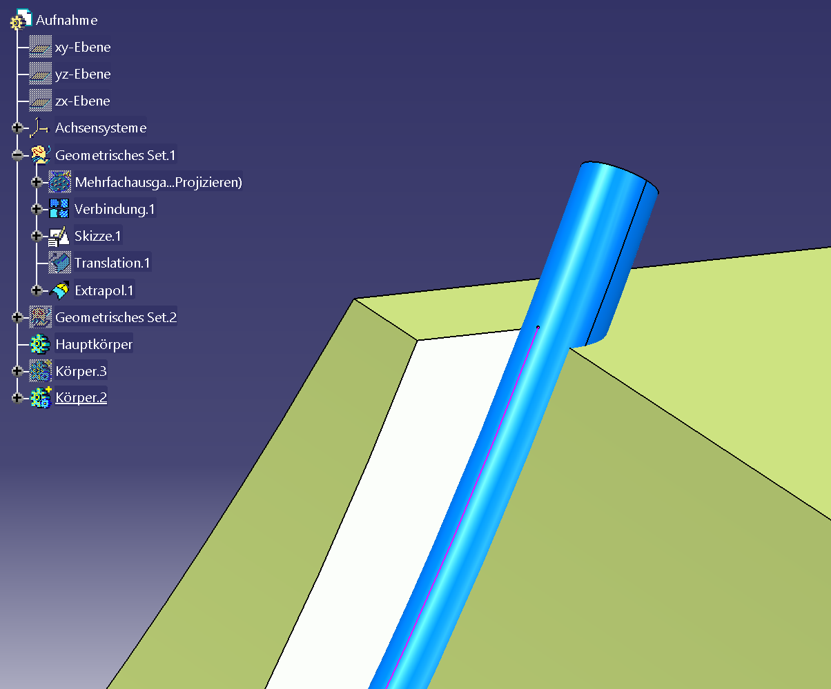

3. - Translation (Explizit mit Referenzfläche) erzeugt (Bild 3).
Nun möchte ich die Translation mittels "Fläche schließen" vom Körper entfernen. Dies funktioniert soweit auch problemlos.
Jetzt zum Problem:
Ich habe eine Profilverschiebung an der oberen Austrittsstelle der Translation (siehe Bild 4).

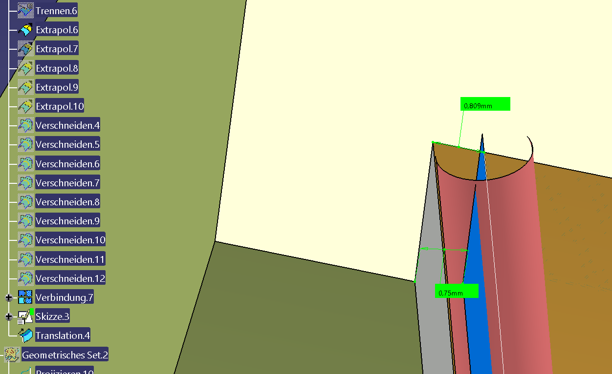

Dazu eine kleine Konturverletzung im Bereich, wo die Führungslinie einen "S-Knick" macht (Bild 6)
Hier möchte ich, wie an der gesamten Führungslinie, nur den halben Durchmesser als Profil abziehen.
Gibt es hier eine Möglichkeit die Profilführung entlang der Krümmung der Auflagefläche zu beeinflussen, um so eine Nut mit exakt den halben Durchmesser zu erhalten?

Probier es mal so
    Offset der Anschlagsfläche mit dem Radius der Kugel
    Intersection zwischen Offset und tiefer liegender Fläche (ggf extrapolieren)
Das sollte dann die Mitte deiner Nut ergeben,wo du mit einem Kreis sweepen kannst.

vielen Dank für deine Antwort. Klingt ganz logisch soweit, habe ich auch heute mal versucht.
Leider ist oben am Austritt der Kreisnut ein Versatz.
Diese kommt durch eine Auszugschräge in der Auflagefläche zustande (Anlagefläche und Auflagefläche nicht 90° zueinander).
Ich hab das ganz einmal bemaßt, sind anstatt 0.75mm (Radius Kugel), jetzt 0.809mm.
Noch eine Idee, wie ich das lösen kann?

Mist. Wenn du an meiner Kurve mit einem Kreis entlang sweepst, dann bleibt ein bisschen von der Auflagefläche stehen. Dann musst du den Sweep noch verschneiden mit der Auszugsschräge.
Technologisch möchtest du erreichen, dass der Eckradius <=0 wird, oder?
Hattest du das mit deinem ersten Absatz nicht bereits erreicht? Jetzt tauchst du m.E. tiefer ein als notwendig.
Edit: ich kann Bild 6 nicht mehr aufrufen.

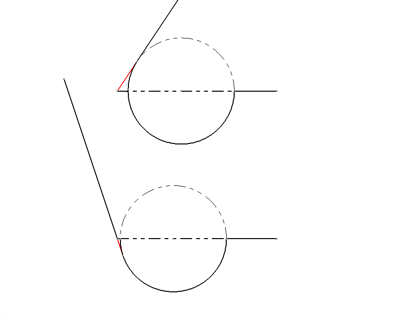

Welche Randbedingungen soll den die Nut bzw der Kreisförmige Nutquerschnitt erfüllen?
  • tangential zur ersten Flanke?
  • Mittelpunkt des Kreise auf der zweiten Flanke?
Dann musst du ja bei nicht senkrechten Flanken, die tangentialen Flanke entweder trimmen/abschneiden oder verlängern (siehe rote Linien im angehängten Bild)
