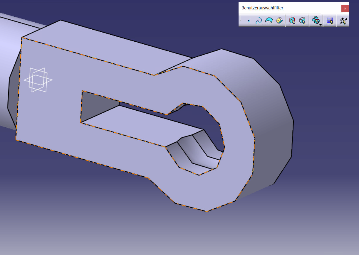

Hallo liebe Leute,
bis jetzt war ich immer nur ein stiller "Leser" hier im Forum und bis heute hat mir das Forum und Eure Beiträge auch wirklich viel geholfen.
Aktuell stehe ich jedoch vor einem Problem, was ich alleine anscheinend nicht bewerkstelligen kann.
Ich möchte eine Gabel aus Kunststoff herstellen die später auf eine Kugel gesteckt wird. Im Anhang findet Ihr ein Bild. Jetzt ist aber das Problem, dass ich die Mantelfläche der Bohrung etwas verrunden muss, dass die Kugel die dann dort "eingeclipst" wird auch etwas halt hat und sich natürlich auch frei bewegen kann.
Ich hoffe Ihr konntet mir folgen. Ich habe das mal etwas angedeutet mit einer schwarzen Linie.
Vielen Dank für Eure Bemühungen und eine entspannte Woche,
Tobi

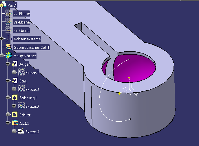

Ich würde das über eine Nut im Partdesign machen (Skizze mit Halbkreis) erstellen bzw wenn es im geraden Stück sein soll entsprechen eine Nut oder Tasche dort. Und so die Kugelform "wegschneiden"

Hier ein Bild (soweit ich dich richtig verstanden habe wie es es aussehen soll).
Die Nut und dessen Skizze sind für die kugelförmige "Nachbearbeitung" der Bohrung.

Ohhh...Mein Gott, genau so meine ich das... :-)
Ist ja Wahnsinn... Das habe ich irgendwie nicht hinbekommen... :-/

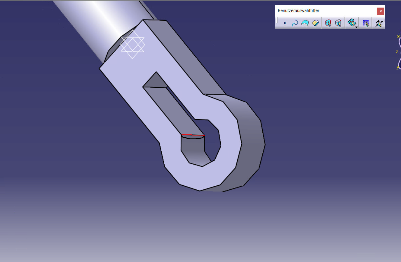

Schon alleine die Skizze da reinzubekommen - da scheitert es schon bei mir....

Du kannst die Skizze auch um 90° zur Bohrungsachse drehen (da hast du schon eine Ebene) oder du erzeugst dir eine entsprechende Ebene.

Jawoll...Es hat geklappt.... Danke, Danke, Danke...
