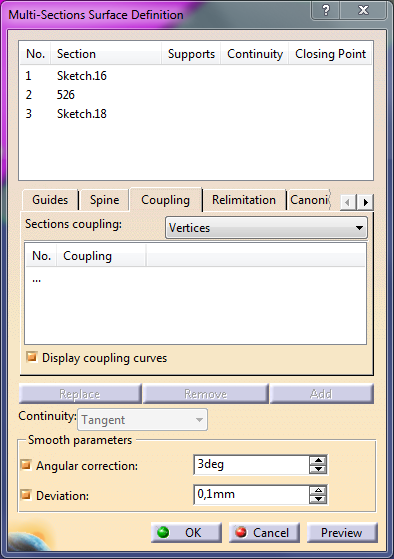

hallo zusammen,
habe schon wieder ein kleines problem.
ich muss einen flachkabel verlauf erzeugen der von dem startpunkt zu
endpunkt um die horizontale verdreht zueinander ist. habe hierzu den sweep line two limits gewählt. nun bekomme ich aber die fehlermeldung die ich nicht ganz verstehe.
1. die führungskurven sollen zu kurz in bezug auf die spine sein, wenn aber explizit keine spine gewählt wird, wird in der grundeinstellung die erste guide als spine definiert.
2. führungen sind parallel zur bewegungsebene - die beiden führungskurven liegen parallel zueinander und 90 grad zu dieser ebene
3. zu große spine krümmung? was ist denn zu groß
wäre sehr dankbar wenn mir jemand helfen könnte

(1) Multisection ueber alle drei Kurven
Mit dem Element 'Spine.1' als Spine kann es nicht funktionieren.
Der Spine ist eine Kurve, auf der all die Ebenen senkrecht stehen, in denen wiederum die Kurven gezeichnet werden, die dann zusammengesetzt die Flaeche ergeben.
Das, was Du als 'Spine.1' hast, passt dafuer nicht.
Ohne Spine bedeutet die Fehlermeldung, dass sich eine reichlich gezwirbelte und entsprechend qualitativ besorgniserregende Flaeche bildet.
Mit den Einstellungen wie im Screenshot (Coupling Mode -> Vertices, Deviation 0.1mm, Angular Correction 3 deg) verschwindet diese Meldung, weil die Flaeche entsprechend geglaettet wird.

Danke,
die spine 1 habe ich nicht als spine gewählt, dass war nur ein überbleibsel aus einem versuch.
habe als spine die mittere der drei kurven gewählt. das wäre elegant es so hinzubekommen
der blend ist wirklich die schnellste lösung. ich habe jetzt einen sweep erzeug u. als
führungskurven nicht die äusseren längskanten des kabels genommen sondern die beiden stirnseiten
