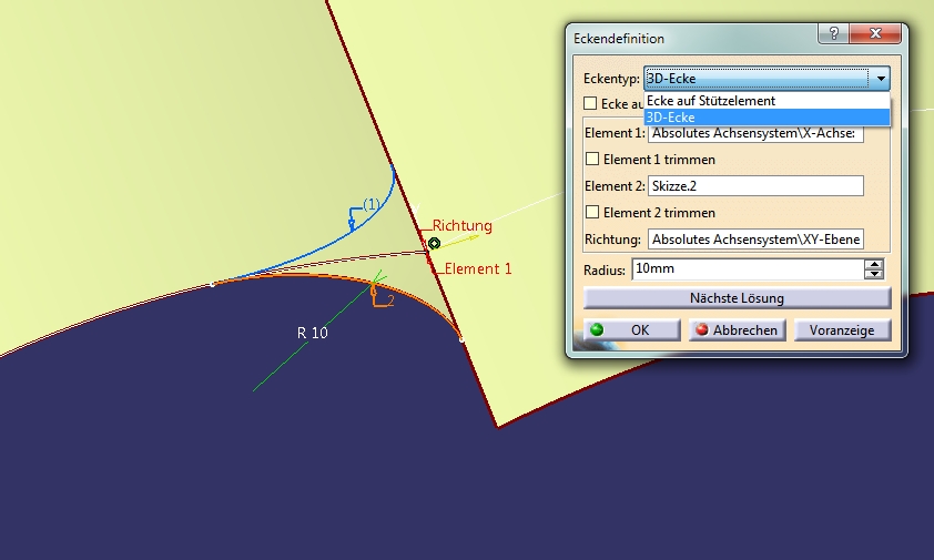

Hallo, gibt es eine Möglichkeit die dargestellten Flächen an der markierten Stelle zu verrunden, bzw einen Radius einzufügen?
Eine neue Fläche über Füllen hinzuzufügen ist bestimmt nicht die richtige Lösung. Zumal die beiden Flächenkanten nicht in einer Ebene liegen.
Ich wäre euch sehr dankbar,

Hallo Manu3790,
ja das geht.
Siehe Bild
Gruß Uwe

Hallo miteinander,
Ich meine, es geht hier um was anderes.
Wenn ich das jetzt schnell aufbereite und hochlade, dann kommt bestimmt wieder: Ich hab aber kein R24 ...
Manchmal wuerde die Systeminfo schon weiterhelfen ...
LG ... Wolfi

Flaechenuebergang.CATPart
Mal schnell in R19 hingezimmert.

Müsste mit der Ecke->3D-Ecke eigentlich funktionieren.
