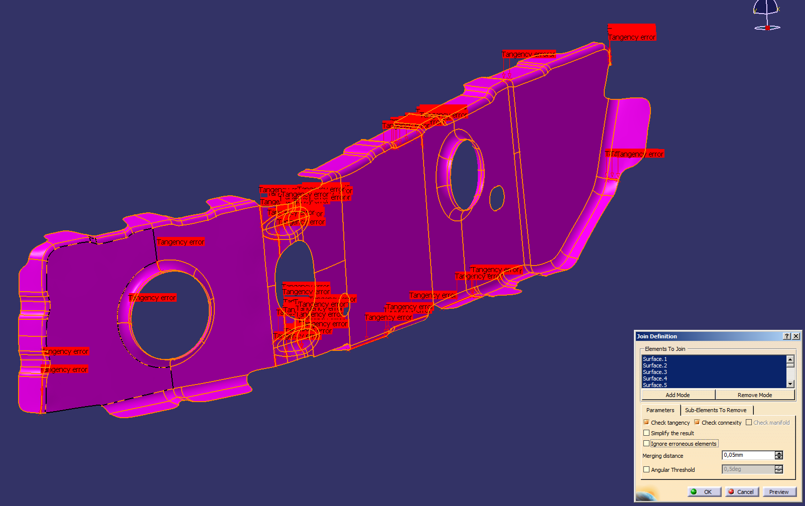

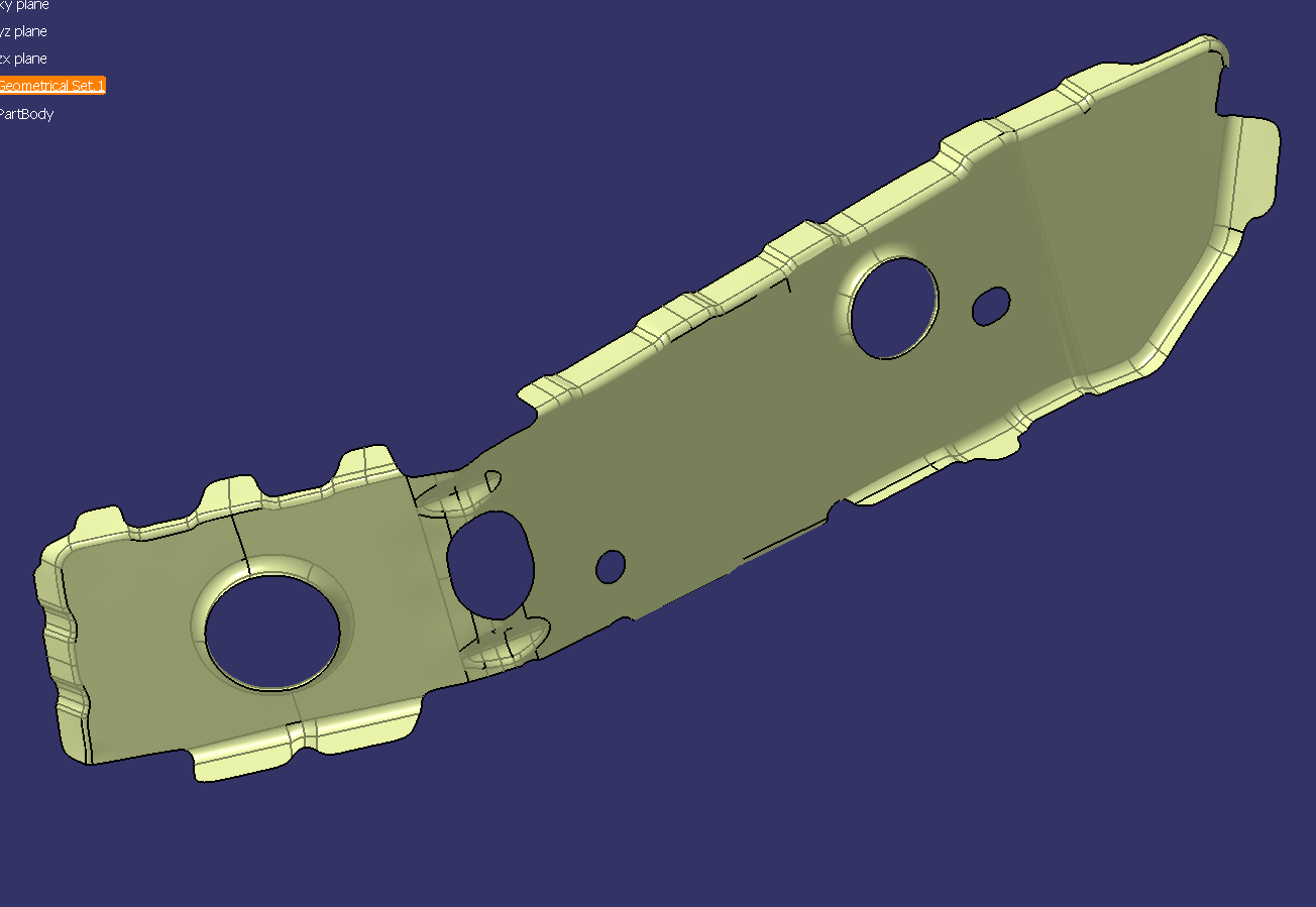

Hallo allerseits,
ich habe das igs file eines gescannten und rückgeführten Bleches. Nun möchte ich einen Volumenkörper daraus machen, sprich dem Blech seine Dicke von einem Millimeter zurückgeben. Komme aber irgendwie nicht weiter.
Vielen Dank im Vorraus für eure Hilfestellung!

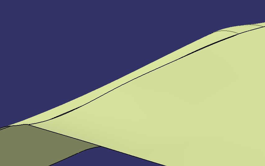

Hi hannes,
das Problem ist die Qualität der Flächen; genauer: die Übergänge der einzelnen Patches.
Da gibt's viele Stufen, Lücken, Unstetigkeiten.
Ich hab Dir ein paar auf den Bildern dargestellt.
Wenn Du die Übergänge alle flicken willst, wirst zum Eichhörnchen. :-)
Kannst Du die Flächen nochmal anfordern; eventuell in einem anderen Format oder mit anderen Exportparametern?

Vielen Dank Joe für die rasche Antwort!
Ich verstehe das Problem. Ich versuche mal eine Reparatur/Aufhübschung der Flächen mit Geomagic und evtl kann ich dort auch gleich einen Volumenkörper draus machen.
MFG Hannes

Im Prinzip laeuft es darauf hinaus, dass Du entweder Quick&Dirty mit Healing drueberbuegelst oder alle ebenen Flaechen Untrim machst, Dir das ganze eckig neu zusammenbaust und die Verrundungen dann als CATIA Fillets selber neu erstellst.
