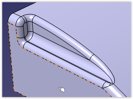

wie würdet ihr die Fläche im Bild am besten Verrunden? Mit variabler Verrundung erreiche ich zwar das Ziel, dass es im hinteren ereich nicht so stark verrundet ist wie vorne - aber der Übergang vorne ist Quark.
Wie macht ihr sowas? Styling Verrundung? Fläche rausschneiden und mit Füllen?
Gruß, otto

wenn Du die 3 Kanten auf einmal verrundest, kannst Du mit der Option
„Ecken verrunden“(Blend Corners) eine Verbesserung erreichen. (Im Verrundungsbefehl auf "mehr" / "More" klicken.)

schonmal danke für die Tipps, ich werde das heut nachmittag mal versuchen. Eben hab ich das kurz probiert - und soweit ich die Blend Funktion verstanden habe brauch man dafür 3 scharfe Kanten bzw. ein Punkt. Ich hab ja wie im Bild 1 vom ersten Beitrag nur eine scharfe Kante. Das Modell ist auch nicht so aufgebaut, dass ich die "seitliche Hauptverrundung" dafür rausnehmen könnte und dann mit der Blend Funktion diese Verrundung erstellen kann.

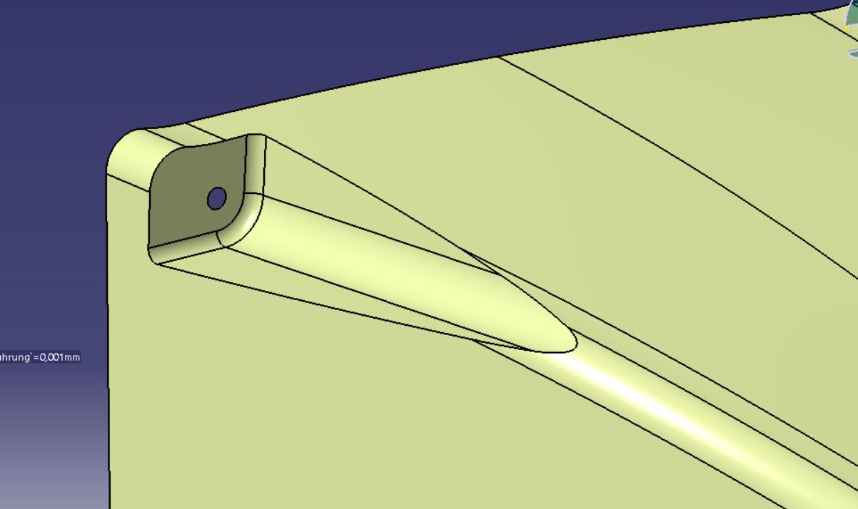

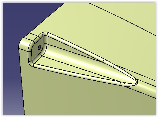

Was gefällt dir an der Edge-Fillet nicht?
Die läuft doch sauber durch!?
Welche Erwartung hast du an die Verrundung?

ich hätte gerne im vorderen Bereich ein größeren Radius als im hinteren. Sprich varable Verrundung. Ich kann es gerade nicht probieren - mach ich heute nachmittag - ob das dann auch mit edge fillet klappt.
