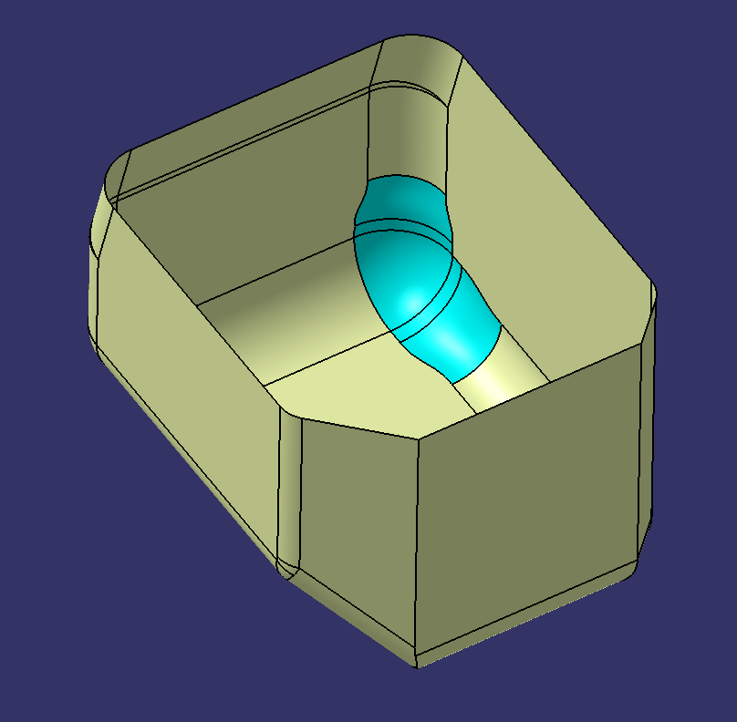

Ich habe ein Flächenmodell dass ich nachbearbeiten muss. Auf dem angehängten Bild habe ich das Problem mal schnell nachgestellt. Es geht um die markierte Ecke, die ist zu spitz bzw deren Radius ist zu klein. Ich habe heute schon einige Zeit dran rum gebastelt, finde aber keine wirkliche Lösung. Die Lösung muss sich auch nicht nur auf die markierte Ecke beschränken, wenn außernrum die Flächen auch etwas verändert werden ist auch kein Problem.
Ich hoffe mir kann jemand helfen.
Vg Philipp

Hi Philipp,
kurz eine Frage:
- Warum ist der Radius zu klein?
- Weshalb machst Du nicht einfach die Radien alle gleich gross?
Tschau,
Joe

Hallo Joe,
Die Fläche hat keine Historie, kommt so vom Kunden, deswegen kann ich die Radien nicht einfach anpassen.
Die restlichen Radien sollten nicht groß abweichen (Vorgabe vom Kunden).

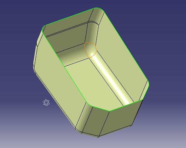

Hi Phil,
meinst Du so ...?
Das hab ich mit der alten V4-Methode erzeugt.
- Flächen extrahieren(Wände, Boden und Fillets)
- Fillets erzeugen(mit grösserem Radius)
- alle Fillets an Isoparms brechen
- Boundaries erzeugen(no Propagation)
- Connect Curves erzeugen(Curvature oder tangential)
- Fills erzeugen(mit Fillets als Stützflächen)
- Join der Randkurven der blauen Flächen
- Split der Box an dem eben erstellten Join
- Join erzeugen aus Restbox und den blauen Flächen
Alternative - nachkonstruieren:
- Planes durch die Wände legen(Offset=0)
- eckige Box mit Fills erzeugen und joinen
- verrunden(in der einen Ecke mit variablem Radius)
Vielleicht hat noch jemand eine (bessere) Lösung!?

face-to-face-fillet.CATPart
Je nachdem kannst Du unter Umstaenden noch mit einem face-to-face-fillet 'drueberbuegeln'.
Aber das laeuft natuerlich dann auch um
