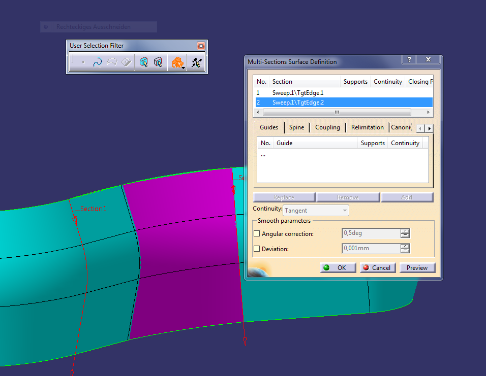

Hallo Kollegen,
wer kenn so was (siehe Bild)? Wie mach man das? Normalerweise muss man die Kanten ableiten...
Der CATIA-V5-Umsteiger

Original erstellt von Power:
Hallo Kollegen,
Hi Power,
Das macht man wenn moeglich gar nicht (obwohl es geht).
Es handelt sich dabei um einen aeusserst update-instabilen BRep-Zugriff, wenn moeglich z. B. immer Intersections machen, diese stehen dann als Element eindeutig im Baum und es kann direkt dort selektiert werden.
LG ... Wolfi

Original erstellt von MarvinR:
Moin Moin,
was genau versuchst du denn? Du willst eine tangentiale Linie auf der Fläche haben, verstehe ich das richtig? In welchem Punkt und in welche Richtung?
Es geht darum, dass ich eine Fremdkonstruktion habe und muss eine Stelle korrigieren. Und dor sehe ich eine sehr interessante Auswahlmethode. Man kann's irgendwie tangential verlaufende Kanten anwählen, ohne diese extra abzuleiten. Anscheinend gibt's Könner. Uns bleibt nur, auf eine Beschreibung abzuwarten.

Welchen Release und sonstige Einstellungen (Umgebung) hast Du?
Ich kann problemlos irgendeine Kante in einer Flaeche (gruen) auswaehlen, aber es heisst einfach nur 'Edge'.
LG ... Wolfi

erstellt am: 21. Jan. 2016 09:38    Editieren oder löschen Sie diesen Beitrag!  <-- editieren / zitieren -->   Antwort mit Zitat in Fett Antwort mit kursivem Zitat    Unities abgeben: 1 Unity (wenig hilfreich, aber dennoch)2 Unities3 Unities4 Unities5 Unities6 Unities7 Unities8 Unities9 Unities10 Unities
Na ja, das kann jeder. Aber so, dass die Auswahl dieser Kante tangentenstätig fortgeführt wird, dass ist das Thema. Schau dir noch Mal mein Bild mit dem Pfeil an.
Ja hab ich. Kritikpunkt: Der Pfeil geht zur Section 2 und im Bild ist Section 1.
Das ist nur maessig hilfreich zur Illustration des Problems

erstellt am: 21. Jan. 2016 10:01    Editieren oder löschen Sie diesen Beitrag!  <-- editieren / zitieren -->   Antwort mit Zitat in Fett Antwort mit kursivem Zitat    Unities abgeben: 1 Unity (wenig hilfreich, aber dennoch)2 Unities3 Unities4 Unities5 Unities6 Unities7 Unities8 Unities9 Unities10 Unities Nur für Power 10 Unities + Antwort hilfreich
Aber man ist ja Kummer in Gestalt unklaren Inputs gewohnt und deswegen findet man die Loesung auch so ...
Es haengt an einem Umschalter in den User Selection Filters
LG ... Wolfi

Original erstellt von wolfi_z:
[i]Das ist nur maessig hilfreich zur Illustration des Problems
[/i]
Beide Schnitte sind mit Tangente gemacht worden

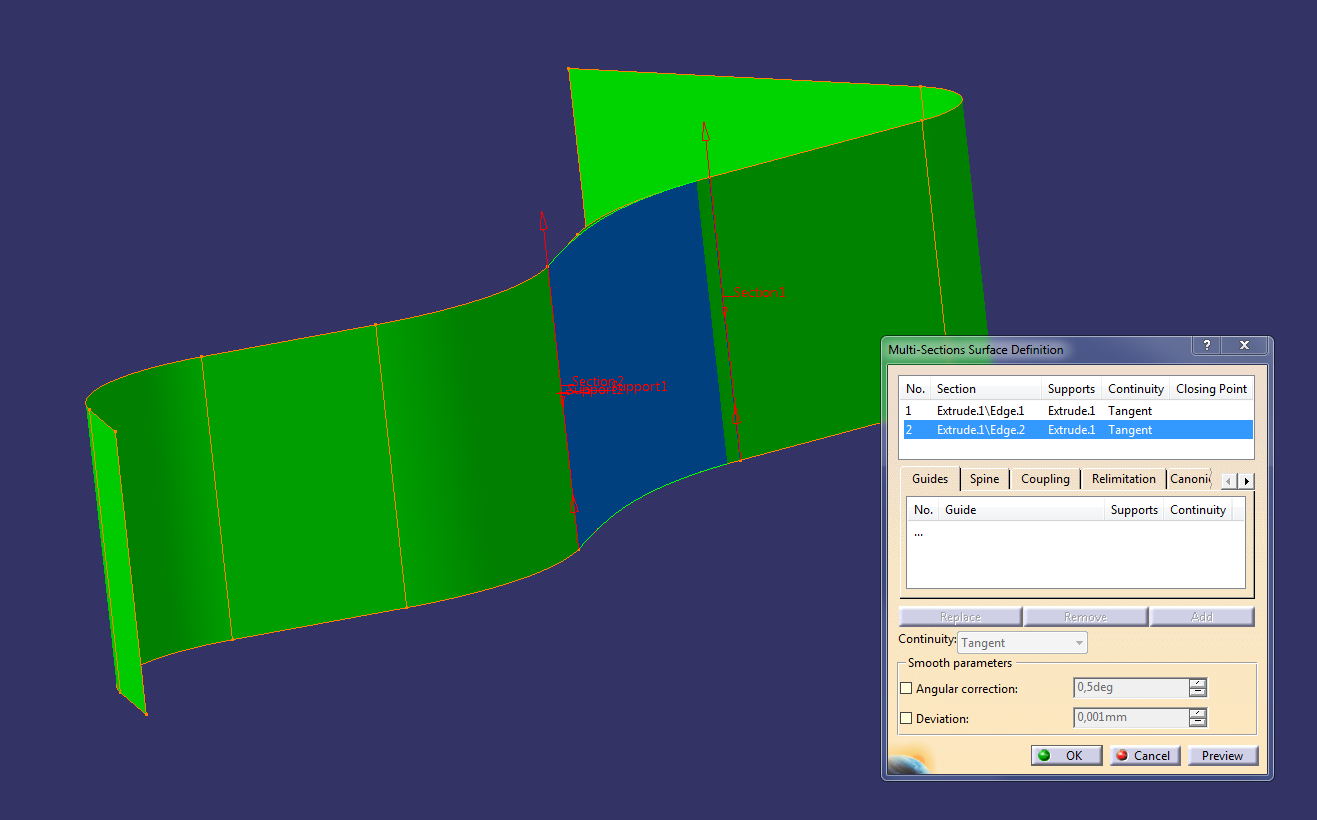

Und wieso ist das so instabil?
Weil solche Kanten gerne mal nach Aenderungen beim naechsten Update nicht mehr gefunden werden.
Dann kommt das grosse 'no longer recognized' und neu anklicken ... Kein Vergnuegen

erstellt am: 21. Jan. 2016 17:06    Editieren oder löschen Sie diesen Beitrag!  <-- editieren / zitieren -->   Antwort mit Zitat in Fett Antwort mit kursivem Zitat    Unities abgeben: 1 Unity (wenig hilfreich, aber dennoch)2 Unities3 Unities4 Unities5 Unities6 Unities7 Unities8 Unities9 Unities10 Unities
Na ja, genau das habe ich ja jetzt. Bloß ändert sich denn etwas, wenn ich dieselbe Kante erst ableite und dann benutze? Bin ich dann stabiler?
Nein, natuerlich nicht. Das ist mehr oder weniger nur Augenwischerei.
Die Kante muss z. B. als Intersection entstehen.
Du definierst Dir eine Ebene oder was auch sonst immer, machst Split mit Option Intersection Computation, und arbeitest mit diesen beiden Elementen weiter.
