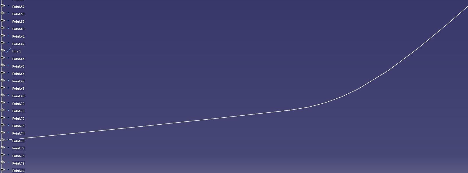

wie im Bild zu sehen habe ich zwei Splines über zwei Punktewolken erstellt.
Diese sind im Schnittpunkt jedoch zweigeteilt. Ich möchte aus diesen 2 Splines einen ganzen erstellen ohne diesen Punkt. Ich weiß dass es eine spezialfunktion irgendwo gab, welche diesen Punkt verschwinden lässt.
Ich meine nicht den weg übe join! Es wäre super, wenn hier jemand behilflich sein könnte.

ich sehe auf dem Bild einen geschlossenen Spline...
Ich verstehe dein Problem nicht so ganz...

Curve Smooth wuerde dazu fuehren, dass u. U. (= in Abhaengigkeit von den gewaehlten Einstellungen) an diesem Punkt die Meldung 'Vertex Erased' auftauchen wuerde.
Dann waere dieser Punkt weg.

ansonsten die splines trimmen? bzw verschneiden und tangentenstetig meinem einem neuen "connect" verbinden?
