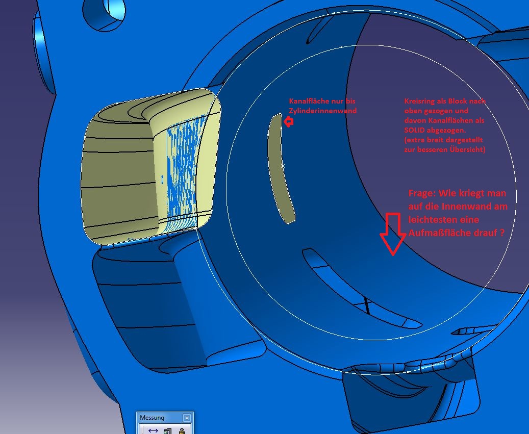

Hallo Zusammen,
ich bin gerade dabei einen Zweitaktzylinder zu konstruieren.
An sich ist der Zylinder fertig.. Es fehlen nur noch Gussaufmaßflächen..
Bei der Innenfläche im Zylinder weiß ich leider nicht wie ich das machen soll..
Ich hätte einfach von unten bis oben einen Kreisring gemacht und davon die  Flächen der Kanäle als Solid abgezogen.. Leider habe ich die Kanäle mit Abwickeln auf die Zylinderwand projeziert -> Das bedeutet, dass die FLächen mit Mehrfachschnitten wirklich nur bis zum eigentlichen Zylinder durchmesser gehen.. Durch die Aufmaßflächen würde ich somit nicht durchkommen..
Habt Ihr eine Idee wie ich solche Aufmaßflächen in der Zylinderinnenwand am besten machen kann ?

Schon mal im PartDesign mit "Aufmaß" probiert?

wenn der Tip von Bernd nicht funktionieren sollte würde ich die Geometrien der Kanäle duplizieren und am Zylinderbereich exdrudieren wollen.
Kommt halt drauf an wie sauber die Flächen aufgebaut sind.
Der einfachere Weg wäre, je den Kanal als Solid einzeln mit einem Aufmaß zu beaufschlagen.
Alle Kanäle verboolen und dann von deine Zylinderfläche abziehen.
Gruß Uwe

der Tipp mit dem Aufmaß im Part Design hat wunderbar geklappt. (Da hätte ich wirklich selber drauf kommen können.. -> Wohl wieder zu kompliziert gedacht :-) )
Vielen Dank Euch Beiden !! :-)
