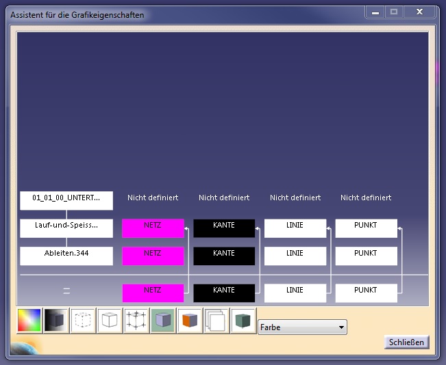

in V5 R19 habe ich bei der Flächenbearbeitung bisher die verschiedenen Element in unterschiedliche Geometrische Set's gelegt.
Zur optischen Erkennung habe ich die Geometrischen Set's eingefärbt.
Hierbei wurden alle in diesem Set erstellten Elemente (Flächen) entsprechend der Set-Farbe eingefärbt und angezeigt.
In V5 R24 kann ich zwar das Set einfärben die erzeugten Elemente werden aber immer in der voreingestellten CATIA-Flächenfarbe (Gelbähnlich) dargestellt !?!
Leider finde ich keinen Schalter womit ich die Set-Farbe automatisch auf die neu erzeugten Elemente (Flächen) übertragen kann.
Kennt jemand dieses Problem oder noch besser weiß jemand eine Lösung hierzu?

Was sagt denn der Graphic Properties Wizard (Icon: Orange mit Zauberstab)??

Hallo wolfi_z,
die Orange mit Zauberstab sagt was auf dem Bild zu sehen ist.
(Ich hoffe man kann es sehen ???)
Aus meiner Sicht nichts ungewöhnliches ?!?

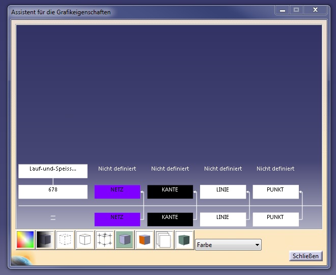

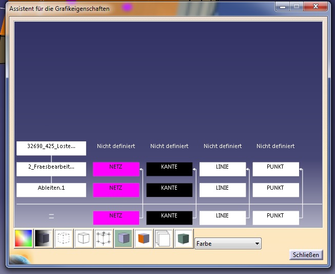

erstellt am: 15. Sep. 2015 08:52    Editieren oder löschen Sie diesen Beitrag!  <-- editieren / zitieren -->   Antwort mit Zitat in Fett Antwort mit kursivem Zitat    Unities abgeben: 1 Unity (wenig hilfreich, aber dennoch)2 Unities3 Unities4 Unities5 Unities6 Unities7 Unities8 Unities9 Unities10 Unities
so wenn ich im Set (V5R24) z.B. eine Ableitung (oder beliebige andere Flächenoption) durchführe passiert genau das in der Frage beschriebene.
Unter der Zauberstab-Orange sieht das dann so aus !?!

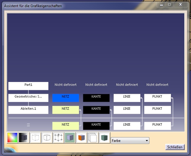

erstellt am: 15. Sep. 2015 08:55    Editieren oder löschen Sie diesen Beitrag!  <-- editieren / zitieren -->   Antwort mit Zitat in Fett Antwort mit kursivem Zitat    Unities abgeben: 1 Unity (wenig hilfreich, aber dennoch)2 Unities3 Unities4 Unities5 Unities6 Unities7 Unities8 Unities9 Unities10 Unities
und noch zum Vergleich (V5R19) das bisher gewohnte Verhalten.
Soweit ich das überblicken kann bei gleichen Tools/Optionen !?!

erstellt am: 15. Sep. 2015 09:35    Editieren oder löschen Sie diesen Beitrag!  <-- editieren / zitieren -->   Antwort mit Zitat in Fett Antwort mit kursivem Zitat    Unities abgeben: 1 Unity (wenig hilfreich, aber dennoch)2 Unities3 Unities4 Unities5 Unities6 Unities7 Unities8 Unities9 Unities10 Unities
Anscheinend lässt sich das Problem bei mir auf neue in V5R24 erzeugte Parts einschränken.
Anbei Bild mit Farbverhalten an einem in V5R24 neu erzeugtem Part.

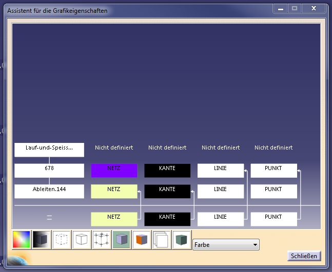

Registriert: 14.09.2015
erstellt am: 15. Sep. 2015 09:37    Editieren oder löschen Sie diesen Beitrag!  <-- editieren / zitieren -->   Antwort mit Zitat in Fett Antwort mit kursivem Zitat    Unities abgeben: 1 Unity (wenig hilfreich, aber dennoch)2 Unities3 Unities4 Unities5 Unities6 Unities7 Unities8 Unities9 Unities10 Unities
zum Vergleich ein bestehendes Part in V5R24 bearbeitet.

erstellt am: 15. Sep. 2015 10:35    Editieren oder löschen Sie diesen Beitrag!  <-- editieren / zitieren -->   Antwort mit Zitat in Fett Antwort mit kursivem Zitat    Unities abgeben: 1 Unity (wenig hilfreich, aber dennoch)2 Unities3 Unities4 Unities5 Unities6 Unities7 Unities8 Unities9 Unities10 Unities Nur für Rennelch 10 Unities + Antwort hilfreich
Wichtig ist, dass das Element nicht die Farbe 'blassgelb' hat, sondern die Farbe 'Automatik'.
Nur dann wird die Farbe des Sets uebernommen.

erstellt am: 15. Sep. 2015 11:44    Editieren oder löschen Sie diesen Beitrag!  <-- editieren / zitieren -->   Antwort mit Zitat in Fett Antwort mit kursivem Zitat    Unities abgeben: 1 Unity (wenig hilfreich, aber dennoch)2 Unities3 Unities4 Unities5 Unities6 Unities7 Unities8 Unities9 Unities10 Unities
Jawohl,
wenn zu den jeweiligem Element unter "Farbe ändern" die Farbe Automatisch angewählt wird, nimmt dieses Element die Farbe des Set an.
Wird nun die Farbe des Sets wiederum geändert nehmen die Element mit der Farbe "automatisch" die neue Farbe des Sets an.
Soweit so gut.
Leider haben neue Flächenelemente aber nach wie vor die tolle Farbe "blassgelb" !?!
Die Frage für mich ist:
Wo ist der Schalter (Eingab) in Catia für die Definition
Farbe von Flächenelemente = Automatisch ?
