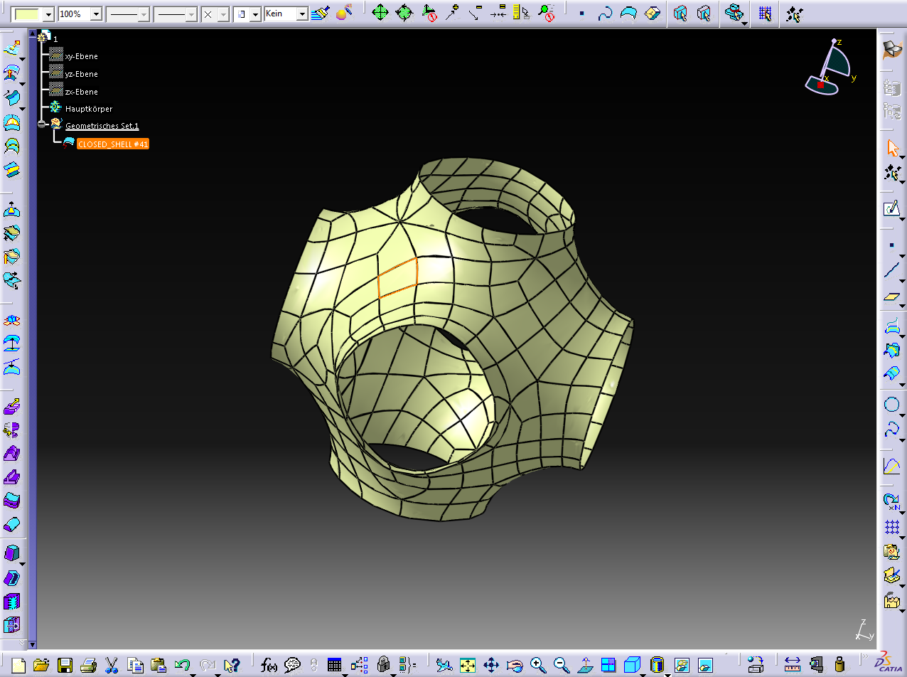

Hallo liebe Forengemeinde,
ich habe mal wieder ein kleines Problem mit Flächen.
Ich habe ein STEP-File mit einer Fläche, diese Fläche besteht aus einer Art Netz von Teilflächen.
Diese Teilflächen werden mir in CATIA nicht einzeln im Strukturbaum angezeigt, sondern nur CLOSED_SHELL.
Als Beispiel habe ich einen Scrrenshot angehängt, leider kann ich das STEP-File nicht hochladen da ~13 Mb grpß ist.
Die Fläche möchte ich in Abaqus vernetzen. Aufgrund der vielen Teilflächen funktioniert dies nicht  sonderlich gut, dass Netz ist nicht brauchbar. In Abaqus selbst klappt es nicht die Teilflächen zusammenzufügen.
Gibt es hier evtl. in CATIA die Möglichkeit diese Teilflächen zu kombinieren und zu einer bzw. mehren größeren Teilflächen zu kombinieren?

Mach erstmal Disassemble (Insert-Operations-Disassemble im GSD), dann solltest Du jede Facette einzeln haben.
Diese Einzelflaechen kannst Du dann zusammenfassen wie Du das magst.
LG ... Wolfi

Das ging aber schnell  .
Mit deiner Anleitung habe ich es geschafft, dass Modell in die Teilflächen zu zerlegen.
Wenn ich jetzt über: Einfügen-Operationen-Zusammenfügen  im GSD
Die Teilflächen zusammenfüge habe ich wieder ein Flächennetzwerk.
Ich habe vermutlich die falsche Option benutzt?

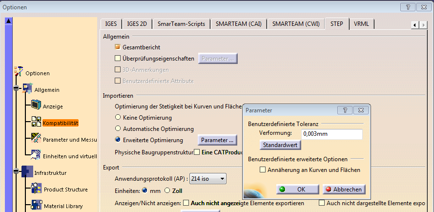

Hast Du da eventuell schon beim Import der STEP-Datei einen Fehler gemacht? Häufig achten die Erzeuger einer STEP-Datei nicht darauf, mit hoher Genauigkeit / geringer Toleranzeinstellung zu arbeiten. Dann muss beim Import die Einstellung der Toleranz auf einen relativ groben Wert eingestellt werden, um Lücken zwischen Flächen automatisch zu schliessen.

Original erstellt von Rechenknecht87:
(...) Die Teilflächen zusammenfüge habe ich wieder ein Flächennetzwerk. (...)
Ja ... Was soll denn sonst rauskommen?
Du hast allerdings bei Deinem neuen Join die Moeglichkeit, die Genauigkeit einzustellen, eventuelle doppelte Flaechen nur einmal zu nehmen, nur einen Teil der Flaechen zusammenzubauen, vor dem Join erstmal die Loecher zu fuellen, usw. ...

Bringt aber alles nix, wen die Flächen von einem Modeller kommen,
der grössere Ungenauigkeiten, und/oder Überlappungen zulässt...
von der Konvertierungs Toleranz ganz zu schweigen
Nachkonstruieren?
