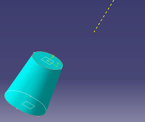

ich möchte gerne eine Bohrung mit einer Auszugsschräge als Powercopy erstellen.
Einfach eine Bohrung erzeugen und eine Auszugsschräge drauf legen funktioniert nicht, da Kanten in der Bohrung entstehen.

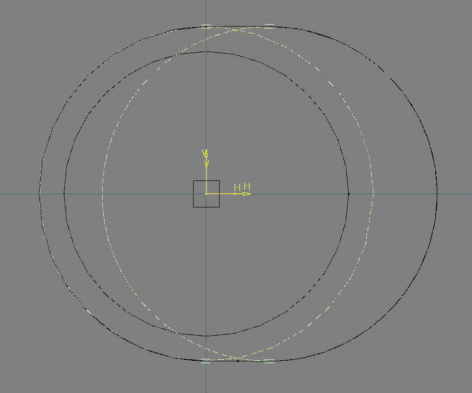

Meine Idee ist zwei Flächen zu erzeugen: eine, die normal zur Bohrfläche ausgerichtet ist und eine, die in Hauptenformrichtung ausgerichtet ist. Die Schnitte der beiden Flächen ergeben auf einer Ebene (Offset zur Bohrebene, welches die Bohrtiefe darstellt) einen Kreis und eine Ellipse.
Kreis und Ellipse müssen nun verbunden und getrimmt werden (mit 2 Verbindungslinien), so dass etwas ähnliches wie ein Langloch entsteht.
Volumenerzeugung von Langloch und Bohrkreis durch CloseSurface.
Geht das Ganze auch irgendwie einfacher?
Beim Einfügen der Powercopy kann nämlich das Langloch in der positionierten Skizze nicht richtig erzeugt werden und es gibt immer Fehlermeldungen.

Hallo Robby,
kannst du mal ein Bild einstellen wie das ganze aussehen sollen, und welche Vorraussetzungen (Inputelements) du benötigst.
Gruß Uwe

Ich hab genau solche Powercopies schon gemacht, und es geht IMHO nicht einfacher als mit Flaechen zu arbeiten.
Oder sagen wir so: Es wird nix gescheites
Edit: Ich hab das im Detail aber anders gemacht. Kein Sketch, und es gibt auch keine Ebene, da die Flaeche, in die hineingebohrt werden soll, ja nicht notwendigerweise planar sein muss.
Einen Sweep mit dem Nominaldurchmesser, einen mit der Entformschraege, dann diese an Reflex Lines splitten und verbinden. Schon fertig

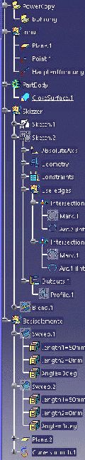

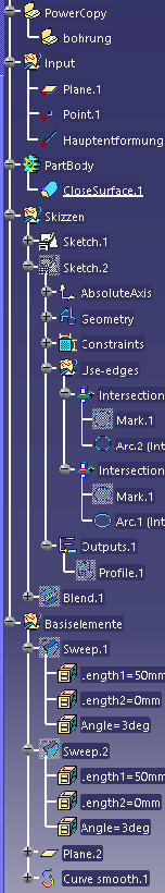

platte.CATPart
ich habe die Problematik einmal nachgestellt.
Leider erzeugt meine Konstruktion einen Hinterschnitt in der Zielbohrung, obwohl ich auf beide Sweeps eine Entformschräge von 3 Grad habe.
Also wie könnte man das besser lösen, als mit den 2 Sweeps und den Verbindungslinien in der 2. Sketch?

Hallo Wolfi,
ich verwende auch 2 Sweeps, aber wie verbindest du diese?
Splittest Du an der ReflectLine in der PC?
Was wären denn Deine Input Features, die Du ersetzt?

Die Verbindung kann z. B. ueber Multisections erfolgen, als Inputs brauchst Du die Bohrungs- und die Entformungsrichtung sowie die 'neutralseitige' Flaeche
