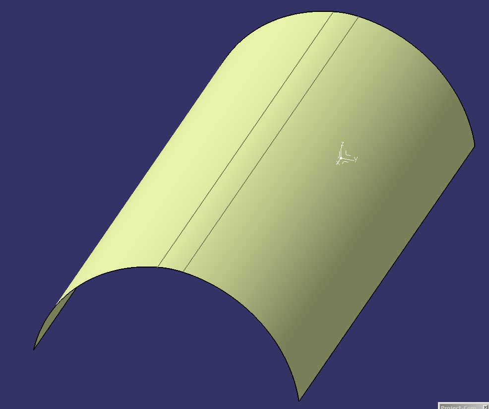

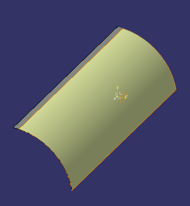

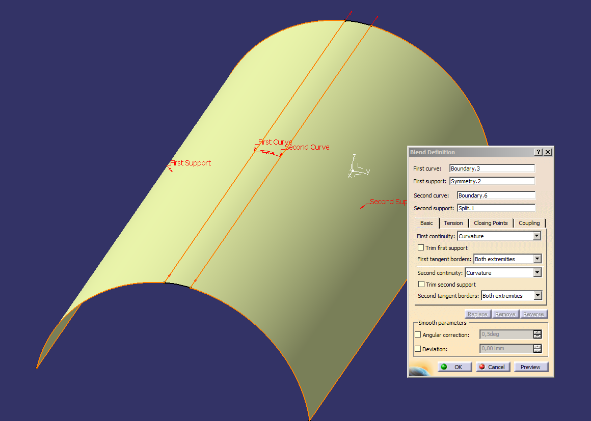

erstellt am: 17. Jun. 2015 18:47    Editieren oder löschen Sie diesen Beitrag!  <-- editieren / zitieren -->   Antwort mit Zitat in Fett Antwort mit kursivem Zitat    Unities abgeben: 1 Unity (wenig hilfreich, aber dennoch)2 Unities3 Unities4 Unities5 Unities6 Unities7 Unities8 Unities9 Unities10 Unities Nur für catianervt 10 Unities + Antwort hilfreich
Mit BlendSurf geht's eigentlich noch schöner:
- Streifen abbrechen(Split)
- Spiegeln
- Boundaries erzeugen
- Blend Surface erzeugen
- Join
