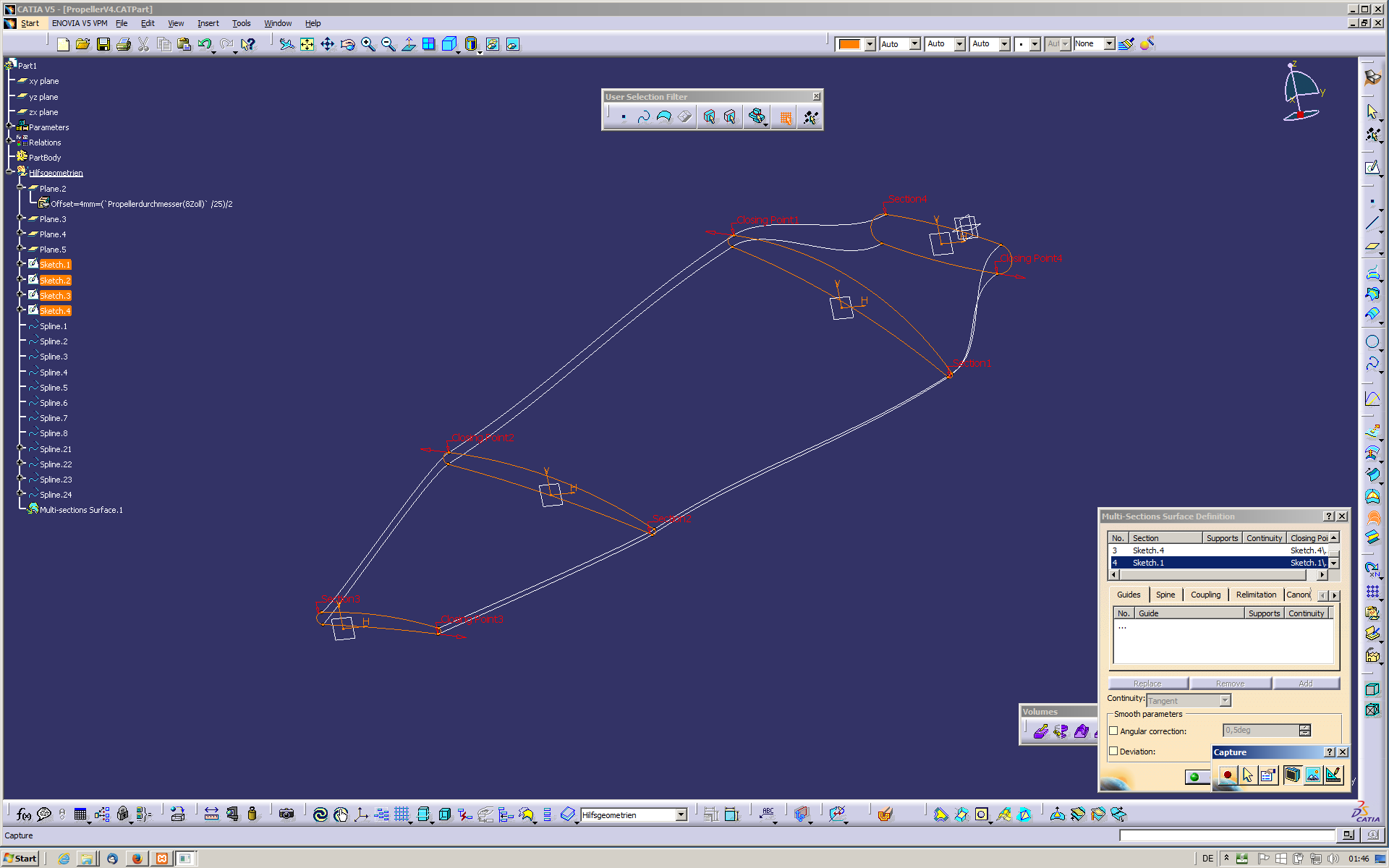

habe soeben versucht mit den Funktion "Volumenkörper mit Mehrfachschnitten" aus der angefügten Skizze einen Volumenkörper zu machen. Leider erhalte ich ständig die Fehlermeldung: "Homogenisierung der Schnitte vor der Loft-Berechnung nicht möglich".
An was kann das liegen? Was ist die Loft-Berechnung?
Grüsse, Cinaja

Willkommen im Forum. Bitte Systeminfo ergänzen.
Ich kann leider die Datei nicht öffnen.
Aber mal die Standardfragen:
- Richtung bei allen Profilen richtig/gleich?
- Endpunkt der einzelne Profile sinnvoll gewählt?
PS: Die Datei wurde mit R21 erstellt.

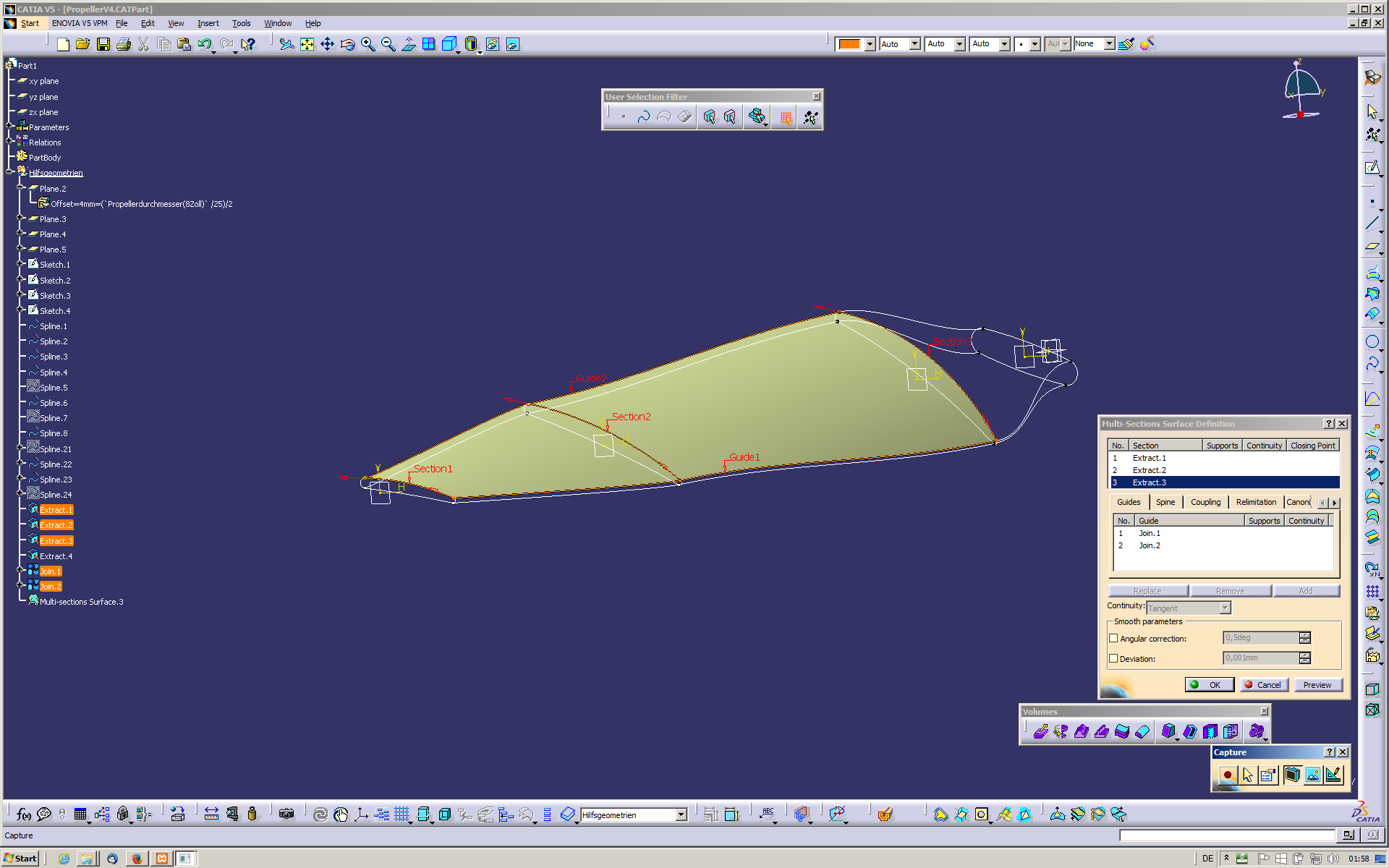

es ist generell keine gute Idee, über geschlossene Kurven eine Fläche zu ziehen.
Wie in der Darstellung erkennbar, stimmen die Kurvenenden lage- und/oder richtungsmässig nicht zueinander.
Um die Fläche zu ziehen, hab ich von den Generating Curves die obere extrahiert;
je zwei Splines hab ich per Join/Tangency zu einer Guide Curve verbunden.
Beachte die Ausrichtung der Pfeile an den Enden der Generating Curves.
Ausserdem: Wofür brauchst Du die Flächen?

Unter Beachtung der bereits geposteten Hinweise, und mit vier Teilflaechen (quasi zwei grosse und zwei Verrundungsbaender), laesst sich das Ganze im Prinzip problemlos aufbauen, aber ...
Man sieht, dass aussen eines der Verrundungsbaender nicht korrekt anschliesst, und das ist hier so ein Punkt ... Anstatt Flaechen tangential aneinander anzuschliessen, wuerde ich das Ganze lieber vierkantig aufbauen, und dann eine Verrundung wirklich als Verrundung - Tritangent boete sich hier an.

Ich hab das mal durchgefuehrt und nach R19 zurueckkonvertiert.
Dabei ist einiges tot geworden
Den wesentlichen Schritt, naemlich erst scharfkantig, dann Tritangent, den kann man sehen.
Die Sketche sind einfach auf scharfkantig geaendert, vier Multisections (oben, unten, Stirnflaechen hinten und vorn).
