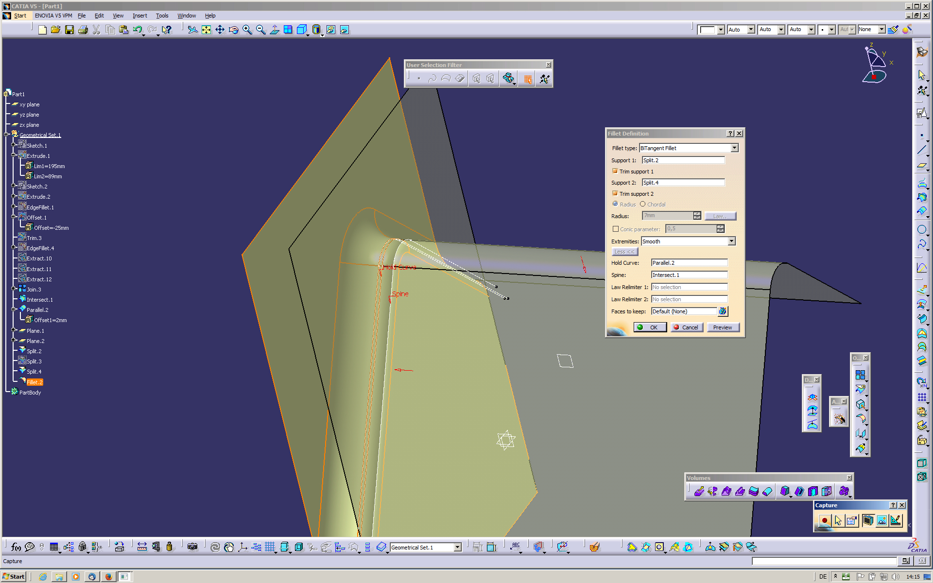

Ok, hier ein Ausschnitt von meinem Vorhaben. Kurze Erläuterung:
1: Fläche_1 (vertikal)
2: Rundung_1 zwischen Fläche_1 & Fläche_2
3: Abstand zwischenbeiden Rundungen
4: Fläche_2 (horizontal)
5: Fläche_3 (vertikal)
Jetzt habe ich das Problem, dass der Abstand zwischen beiden Verrunden nicht festgelegt werden kann, bzw ist eigtl die Frage, ob sowas geht (wäre im Bild Punkt 3) Dieser soll immer den Wert X haben. Ändere ich nun aber den Verrundungsradius von 4 zu 5, so ändert sich gleichzeitig auch mein Abstand im Punkt 3. Ich hoffe es ist jetzt verständlicher?^^

Hallo Brille,
anbei ein Beispiel, wie's geht.
Allerdings glaub ich nicht, dass Du's wirklich brauchst.
Wenn Deine Haupt-Flächen wirklich senkrecht oder waagrecht sind, sind die Fillets eh zueinander parallel.
Zum Ablauf:
- Extracts auf Randkurve des bestehenden Fillets
- Join der Extracts
- parallel Curve zum Join erzeugen
- (Projection der Parallel Curve)
- Erzeugung des Splines (Hier: Intersect)
- Erzeugung des Fillet
Die Methode nutz ich persönlich ausgesprochen selten.

Servus,
guter Einwurf von dir, danke. Für mein Shape Fillet brauche ich aber eine Fläche? Nach deiner Vorgehensweise habe ich dann aber nur ein e Spline zu Verfügung.Die beiden großen Flächen stehen mittlerweile auch nicht mehr senkrecht zueinander, sondern haben einen Winkel <90 Grad.

Zwei Flächen genaugenommen.
Der Winkel ist nicht so wichtig.
Eine andere Methode wäre:
- zwei Connect-Kurven
- zwei Guide Curves(=Spine)
- zwei Spines
- -> zwei Sweeps der Conect-Curves entlang der Guide-Curves
Ergibt halt keinen Radius; das liefert die erste methode übrigens auch nicht.
Lässt sich also nur noch gesteuert fräsen(abzeilen).
Deswegen mag ich die Spielchen nicht.
