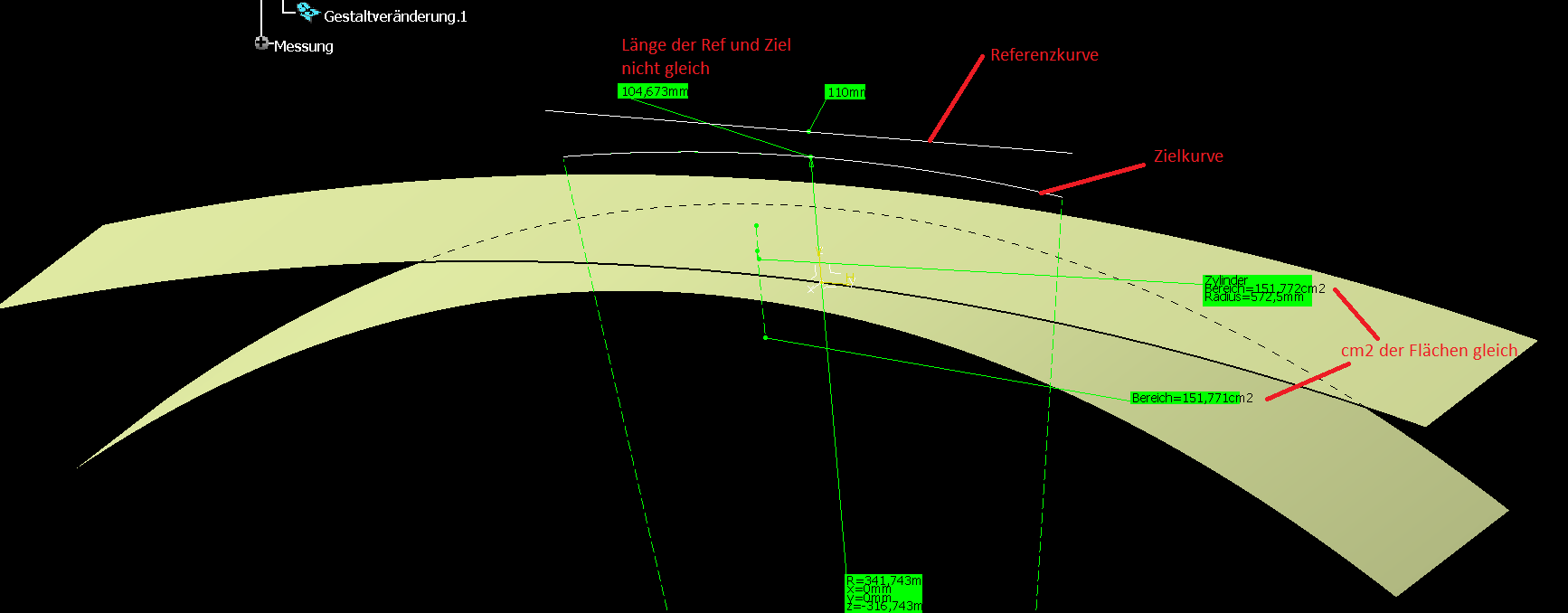

Hallo zusammen ,
versuche mittels Gestaltveränderung eine vohandene Fläche zu ändern.
Wenn ich meine Ausgangsfläche mit Referenz und Zielkurve ändern will ,
ist es so wenn Ref und Zielkurve die gleiche Länge haben / bekommt
meine neue Fläche nicht die gleiche cm2 wie die Ausgangsfläche .
Ich gehe stark davon aus das dann meine neue Fläche nicht der Grösse
der Ausgangsfläche hat . Dies muss sie aber haben .
Also habe ich die Zielkurve solange geändert das am schluss die gleiche cm2
rausgekommen ist . Mir ist aber schleierhaft wie ich es ohne dieses rumprobiere
hinbekomme . Wie muss sich Ref zu Zielkurve verhalten ?
Habt Ihr vielleicht einen Lösungsansatz ?
Habe es auch schon mit Verformung über Flächen und Kuven versucht / gleich .
Gruss KH

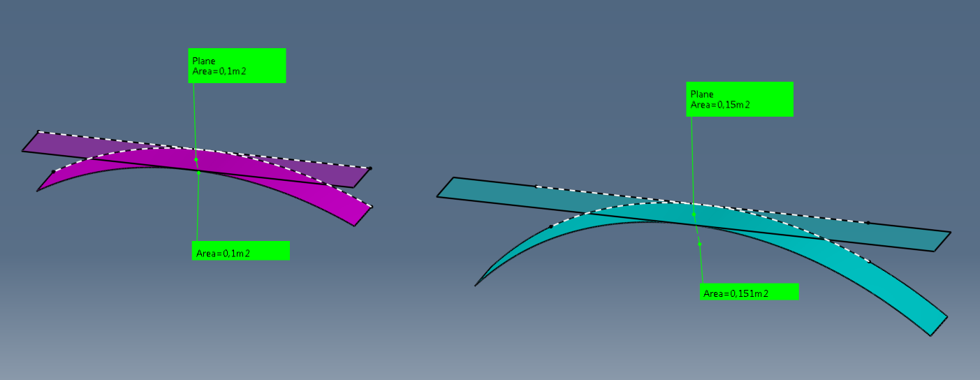

Wenn deine Referenzkurve auf der Fläche liegt und ihre Größe hat, sollte das nicht passieren.
Ich habe mal einne Test gemacht, siehe Bild.
Wenn nicht komplett dargestellt ist, was du willst, passiert dort "irgendetwas". CATIA versucht die Verformung dort sinnig fortzusetzen.
Falls du ein Problem hast , die Verformung ausgehend einer auf der Fläche liegenden Kurve zu definieren, erstelle ein LAW mit der gewünschten Verformung und mach damit eine parallel Curve.
