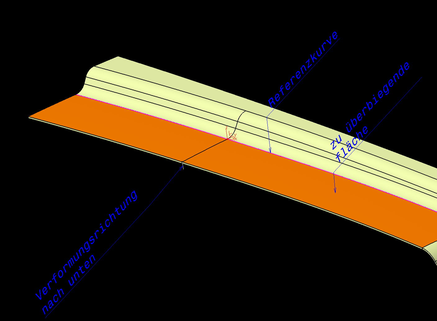

Hallo zusammen ,
habe ein Problem mit der Funktion Verformung über Flächen / Wrap curve .
Anbei Bild / ich möchte die orange Fläche nach unten überbiegen .
Welche Referenzkurve und zielkurve / auf welcher Ebene muss ich angeben .
Anbei auch das Flächenmodell / vielleicht habt Ihr ja einen Lösungsansatz .
Grüsse KH

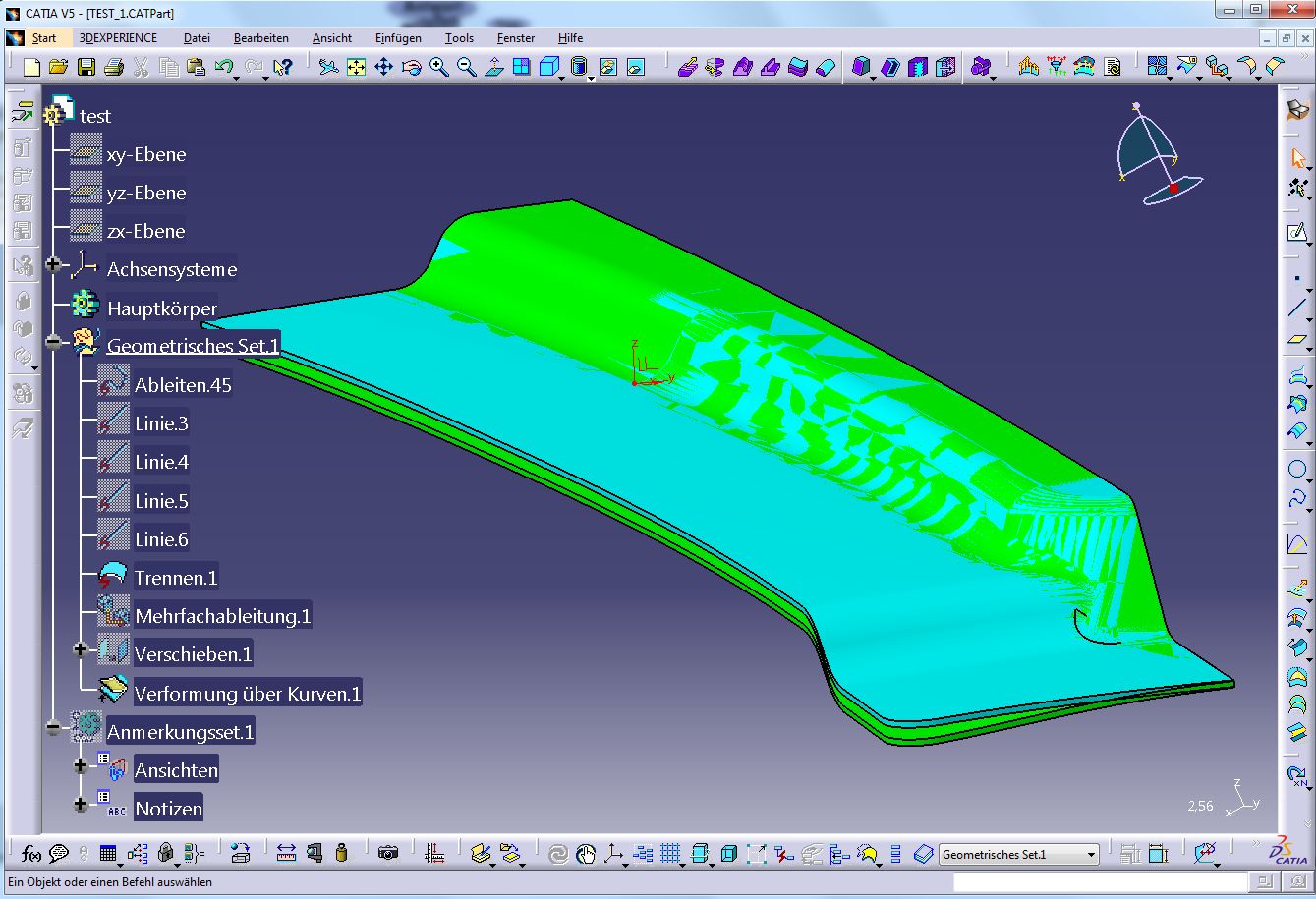

TEST_1.CATPart
TEST_1.igs
Ungefähr so?
Ist jedoch R24.
Ciao Herbert...

Hallo Herbert ,
hatte längere zeit keinen Kommentar erhalten ,dachte schon
das keiner mehr was postet . Habe mir dein Modell angesehen .
Zu 95 % das was ich wollte , Wermutstropfen ist das die neue
Fläche am ,,Ende schwingt,, / also nicht um die Kurve komplett
gedreht ist .
Danke KH
