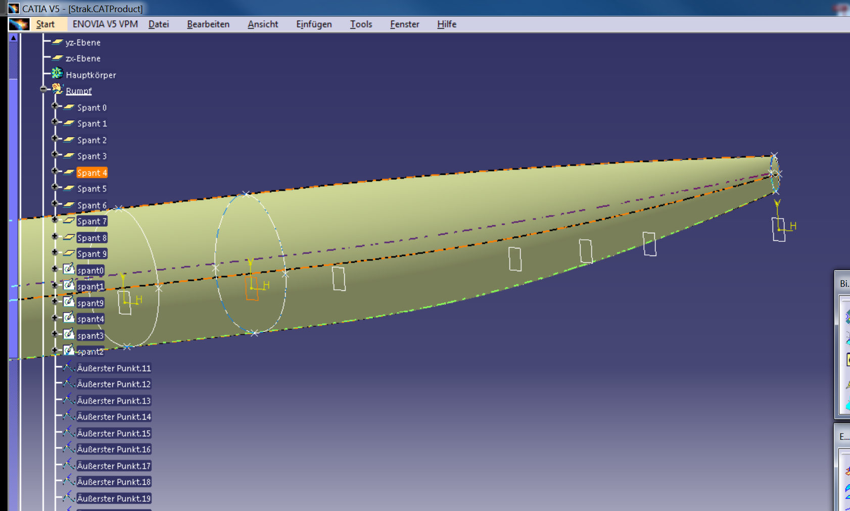

bei meiner Strakaufgabe im Studium soll ich ua. den Rumpf eines Flugzeugs straken, das klappt soweit gut.
Ich habe Spant 4 und Spant 9 gegeben, habe durch diese auch mittels Fläche mit Mehrfachschnitt den Rumpf erzeugt, nun möchte ich aber für die Spante dazwischen den Querschnitt rauskriegen, weil ich diese später angeben muss.
Ich komme aber einfach nicht drauf, wie ich es hinkriege, dass ich an einer bestimmten Stelle den Rumpf "aufschneide" oder eine Ebene durchlege, mit der ich dann Catia sagen kann, dass es mir alle Berührungspunkte der Ebene mit dem Rumpf (das ist dann ja genau mein Spant)  als Eikurve oder welche Form das dann auch immer hat ausgibt.
Hätte mir denn jemand einen nützlichen Tipp?
Schonmal danke für jede Antwort und einen (noch) schönen Sonntagabend

Hi berylol.
Erzeuge dir eine Ebene parallel zu einer der bestehenden (typ: offset from plane) diese kannst die mit "intersect" mit der multisection- Fläche schneiden. Damit hast du den jeweiligen Spantenschnitt in beliebiger ebenenposition. (Kannst die ebene ja an beliebige stelle schieben...)
gruß, Tom
