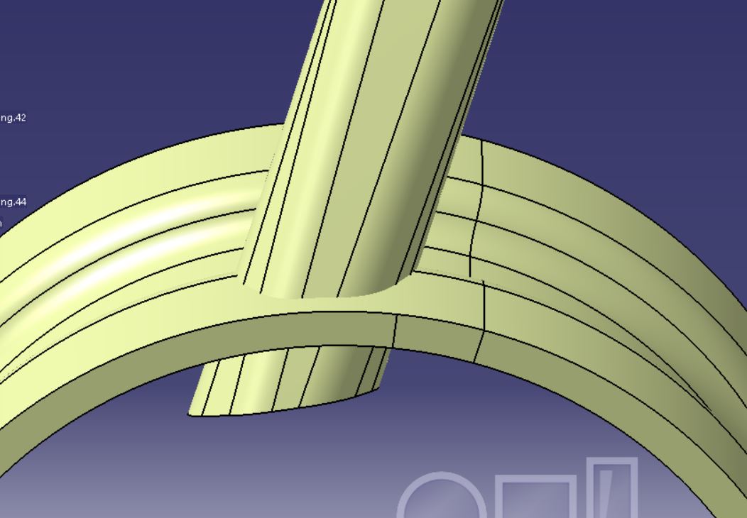

hier habe ich ein Verrundungsproblem im Generative Shape Design. Im Bild sieht man, dass der obere Träger auf die Kreisfläche unten trifft. Die entstehende Kante würde ich gerne verrunden. Dabei gibt Catia mir aber diese Fehlermeldung aus:
Operator für Mehrfachbänder: Eine einzelne Operation kann nicht mehrere Bänder verarbeiten. Jedes Band in einer separaten Operation verarbeiten.
Jemand ne Idee das zu lösen?

Ohne das modell zu sehen, ists schwierig, das korrekt zu beantworten.
Wie verhält es sich bei einem winzigen Radius? Welche Radiusfunktion verwendest Du?
Versuch die Flächen zuerst miteinander zu trimmen und dann mit EdgeFillet zu verrunden...
