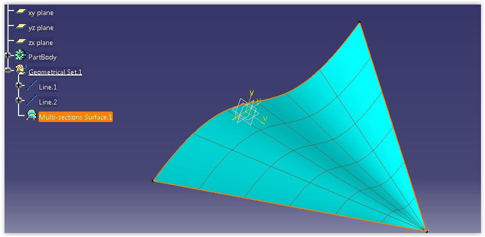

hallo zusammen,
ich stehe gerade etwas auf dem schlauch.
ich moechte eine flaeche erstellen von einem punkt ausgehend durch eine kurvee. jede beliebige gerade durch den punkt und einen punkt auf der kruve soll auf der flaeche liegen. egtl ganz einfach aber bekomme es gerade nicht hin! danke

Hi ironbulls und willkiommen im Forum!
Stimmt. Ist ganz einfach: MultisectionSurface.
Kurve als Section , zwei Guides angeben, die sich in dem Punkt treffen
gruß, Tom

hmm Tom,
und jede beliebige Gerade durch den Punkt und einen Punkt auf der Kurve soll auf der Fläche liegen, ist damit gegeben?

Hi Thomas.
Ok, "Geraden" (also unendliche Linien) passen da nicht drauf. Aber "Strecken" (beidseitig begrenzte Linien) schon ;-)
Oder blamiere ich mich "gerade" ?
Aus meiner Sicht laufen dort alle (relevanten) Isoparameterlinien als Strecken durch einen beliebigen Punkt der Kurve und den Punkt rechts.
Oder siehst du das anders?
gruß, Tom

Catiav5R19-Flaeche_durch_punkt_und_Kurve_Vorgabe_geraden.CATPart
Original erstellt von thomasacro:
Aber selbstverständlich sehe ich das Anders -ich kann ja nicht duch deine Augen schauen
Ich lade einfach mal eine Spielerei hoch - Sweep with 2 Guide curves und Spine sollte alle Bedingungen erfüllen.
> jede beliebige Gerade (kürzeste Verbindung zwischen 2er Punkten)  durch den Punkt und einen Punkt auf der Kurve soll auf der Fläche liegen <
  - jetzt da ich nur noch 60 Tage catia habe könnte diese Lösung auch zu meinem Problem hilfreich sein - wie gestalte ich ein Oloid - da brauchte ich auch immer eine Gerade zwischen 2 Punkten...

ok,Thomas.
Ich gebe zu, dass mich deine Lösung ins grübeln bringt und ich mir die dinger genauer anscauen muss!!
Aaaber: Trotzdem hab ich recht für 2D Kurven
Und in der Fragestellung sah ich nirgendwo den Ausdruck 3D- Kurve
Nichtsdestotrotz erstaunt mich dein Beispiel...
