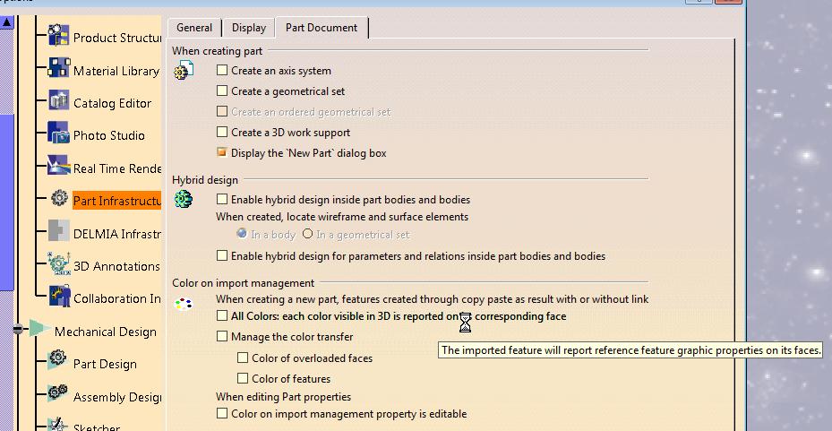

ich habe folgendes Problem.
Seit der Umstellung auf R24 werden die Farben beim Kopieren von Flächen nicht übernommen.
Wo kann man das in den Tools-Options einstellen ?
Danke im Voraus für die Hilfe

Hi Concad.
Schau mal hier -->
(der untere Block)
gruß, Tom

Hat funktioniert, danke
