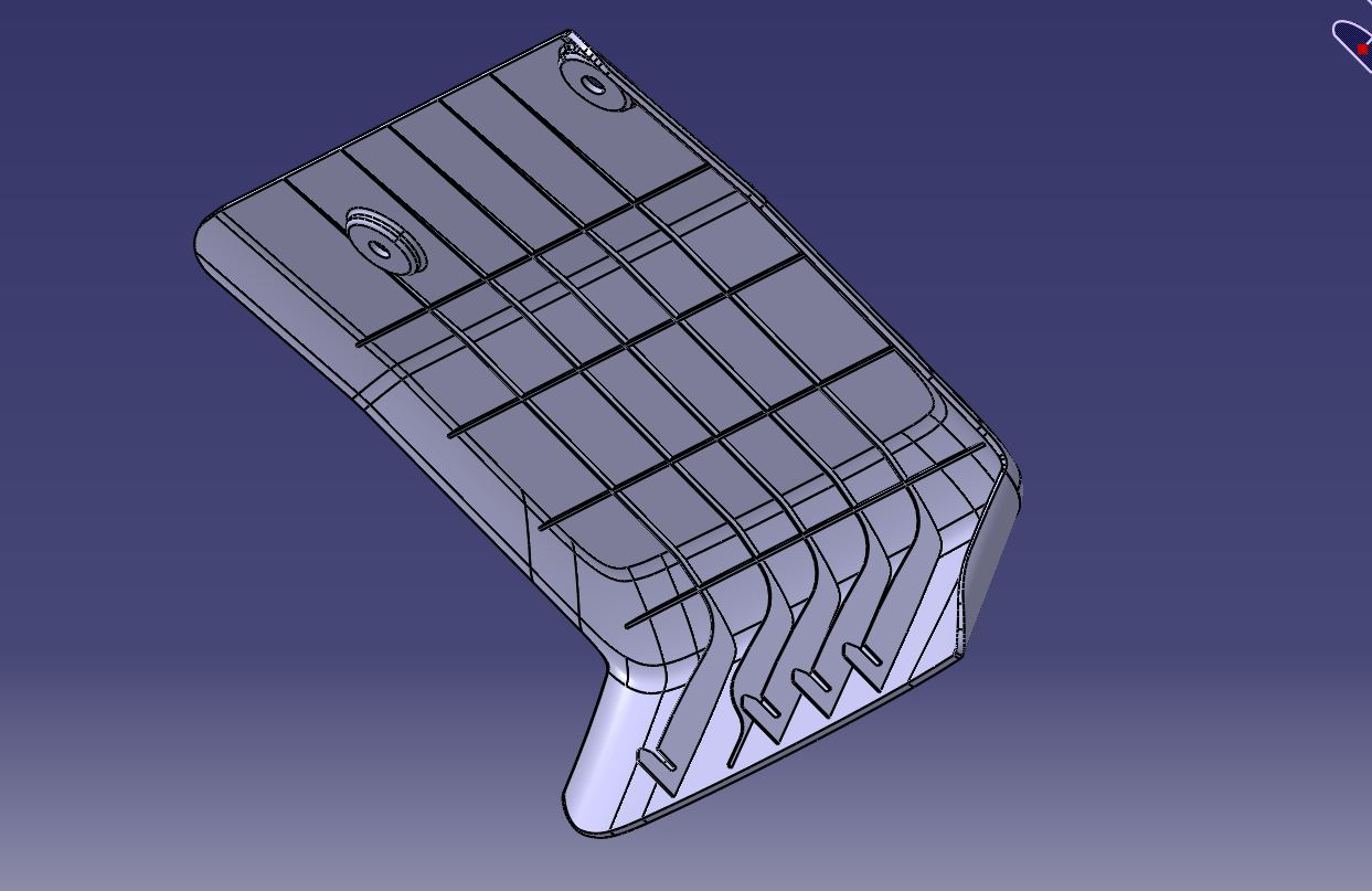

Ausgangspunkt war ein fertig konstruierter Halter (Bild 1), der jedoch nur als "dummes" Solid vorlag.
Ziel war es die Oberfläche zu übernehmen und diese anschliessend aufzudicken, sodass nur die Hülle, ohne die ganzen Rippen und Löcher dasteht.

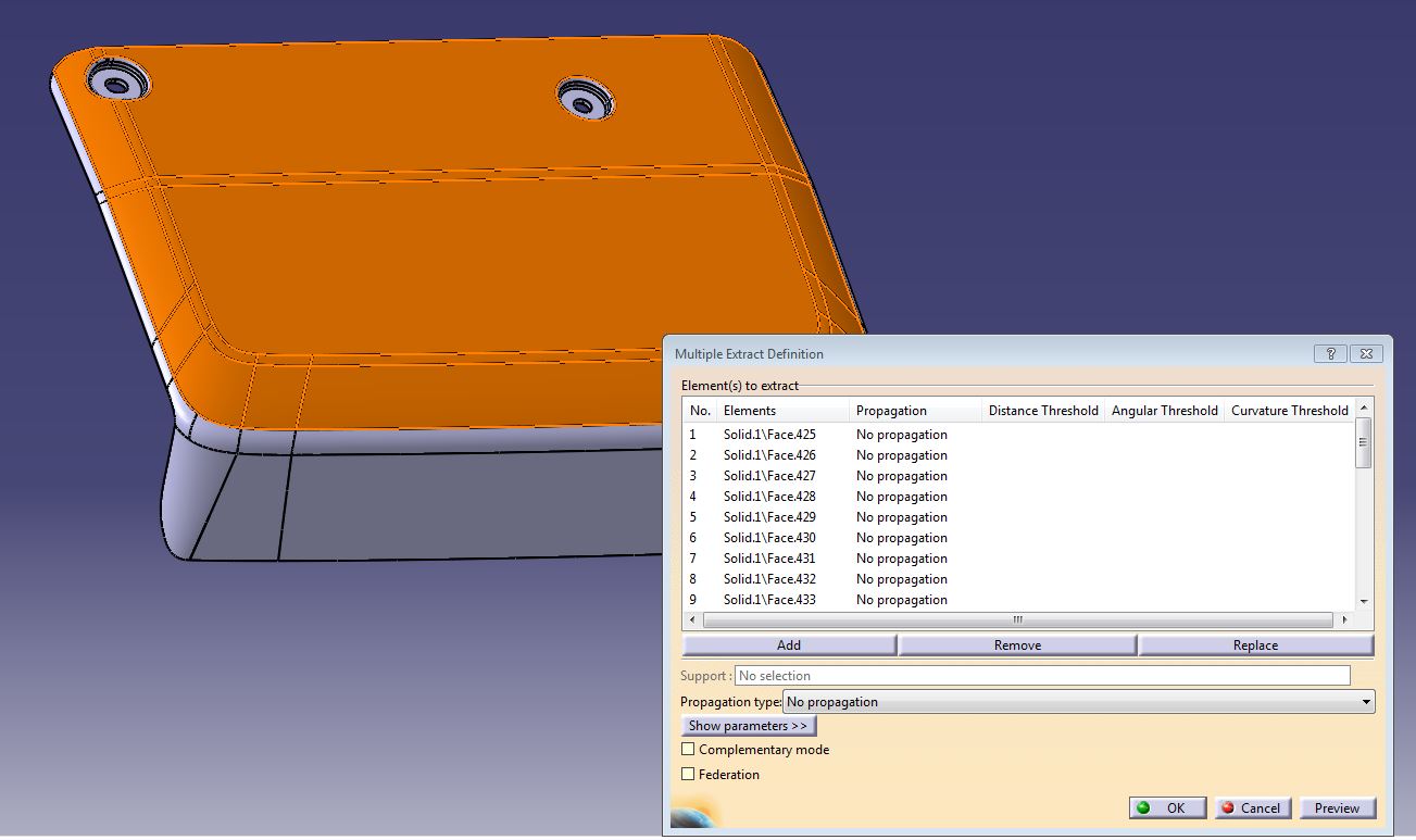

Dadurch, dass der Körper bereits verrundet als Solid exportiert wurde, wird die Geschichte etwas komplizierter, denn einige Kanten bilden nun kleinste Flächen die sich zum Teil gegenseitig überschneiden (bei grober Betrachtung nicht erkennbar).
Zur LÖSUNG:

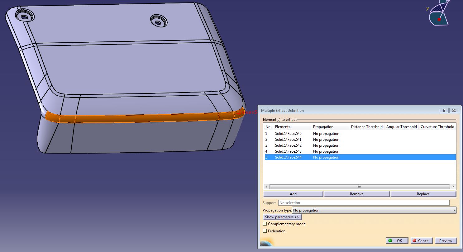

Einzelne Teilflächen mit "Multiple Extract" an 'unkomplizierten' (sich nicht überschneidenden) Kanten bilden (Bild 2 und 3).
Bei den 'schwierigen' (also sich überschneidenden Kanten; wie oben erwähnt) wird beim Erstellen eines Offsets oder Aufdickung ein Fehler angezeigt. Diese Teilflächen aussenvor lassen!
Am Ende mit "Join" die Teilflächen zusammenfügen, evtl. die Genauigkeit mit dem Menüpkt "Merging distance" anpassen.
Dadurch verschliesst man die Teilflächen die durch die sich überschneidenden Kanten ergeben haben und bildet eine grosse ganze Fläche.
Diese kann abschliessend mit "Thick Surface" im Part Design aufgedickt werden.
Das wars auch schon.
