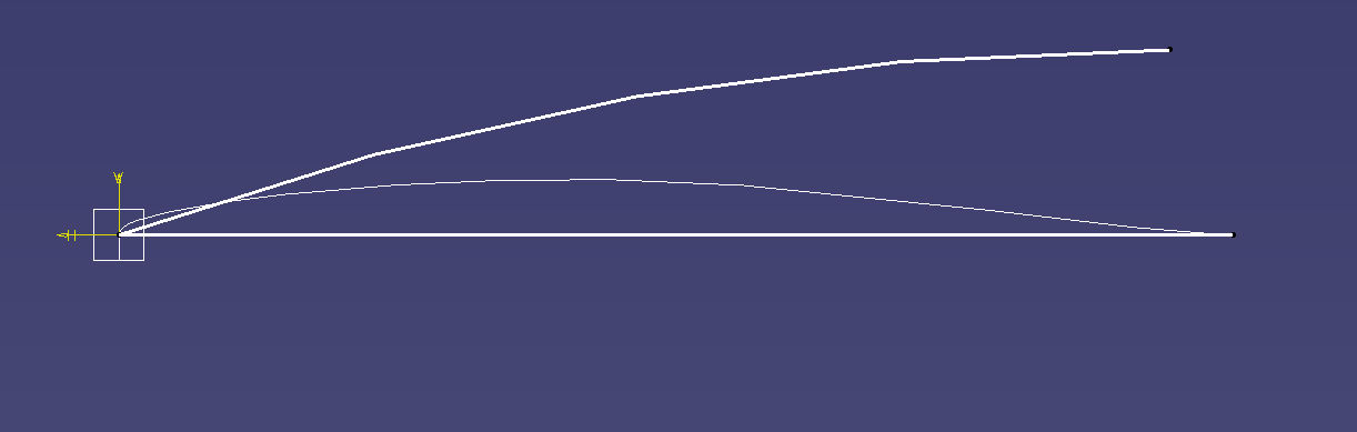

ich hab mal wieder ein problemchen mit dem ich nicht weiter komme.
Ich habe ein NACA Profil in CATIA wunderbar als Geometrisches Set importiert und kann daraus auch ne tolle Spline basteln.
Das problem ist nun, dass ich diese Spline verformen möchte.
Ich habe die Grundlinie die genau entlang meiner X-Achse verläuft. Nun möchte ich die Spline so verformen, dass die neue Grundlinie ein Kreisausschnitt ist. Jeweils habe ich auch Anfangs- und Endpunkte zur Verfügung.
Wie kann ich nun meine Spline so verformen, dass die neue Grundlinie meine andere Spline ist. Bzw. sollte gelten, dass die Abstände zur Grundkurve aufrecht erhalten werden.
Danke nochmal für eure Mühe.

Gerne. Die dicken Linien sind die Grundlininen die ich meinte. Die dünne Linie ist die Spline die verändert werden soll.
D.h. die Spline ist zur Zeit nur durch Punkte gegeben und soll nun so angepasst werden, dass ihr Anfangs und Endpunk mit der oberen übereinstimmt und die Abstände entland der Spline von der horizontalen dann der gebogenen entsprechen.   Hoffe das ist klarer.
Es soll im Endeffekt sowas raus kommen wie in dem Ergebnis Bild.

Das könnte so klappen.
- mit der Funktion "Regel" den Urspungsspline zu Ursprungsbasis (die Linie) in eine Regel packen
- mit "paralleler Linie" (als Abstand die Regel wählen) auf Basis des Kreisbogens den verformten Splinte erstellen.
Alternative: mit den entsprechenden Formel gleich das NACA-Profil (symmetrisch und asymmetrisch) abbilden.
