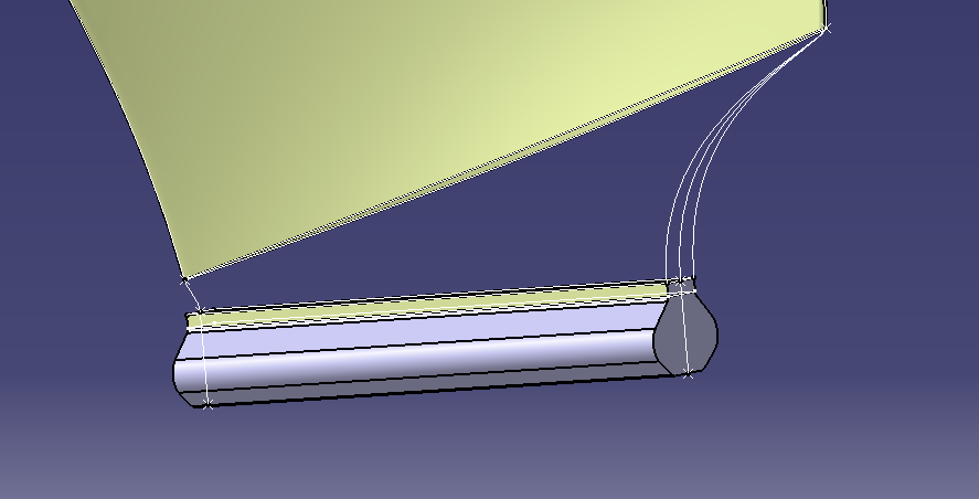

Hallo ihr lieben,
ich habe noch mal eine Frage. :P
Ich habe zwei Flächen aus Mehrfachschnitten und möchte nun beide so miteinander verbinden, dass die Profile zueinander Tangentenstetig übegehen und dann noch einer führungskurve folgen. Mit meinem Wissen bin ich damit leider am Ende unde brauche eure Hilfe.
Dank schon mal im voraus.

Hallo HawaiiKiller,
Flächen aus Mehrfachschnitten kannst du hier auch benutzen.
Erzeuge eine(zwei) Verbindungskurve(n) zwischen den bestehenden Profilen.
Achte auf tangentenstetigen Übergang in die angrenzenden Flächen.
Bei der Erzeugung der Fläche beim selektieren der Profile die angrenzende Fläche zum tangentenstetigem Übergang selektieren.
Gruß Uwe

erstellt am: 06. Nov. 2014 16:42    Editieren oder löschen Sie diesen Beitrag!  <-- editieren / zitieren -->   Antwort mit Zitat in Fett Antwort mit kursivem Zitat    Unities abgeben: 1 Unity (wenig hilfreich, aber dennoch)2 Unities3 Unities4 Unities5 Unities6 Unities7 Unities8 Unities9 Unities10 Unities
Hm ja das ganze gestalltet sich nicht so einfach. Ich habe zwei Flügelprofile die ineinander übergehen sollen und ich keine Konkreten Punkte habe. Außer an den Randbereichen aber dann macht Catia dennoch keine tangentensteitgen Übegänge. :/

Ein zwei Bilder könnten mir helfen dir zu helfen.
Gruß Uwe

Erzeuge dir jeweils eine Hilfsfläche welche nur so groß ist wie das Profil und versuche mit dieser die tangentenstetigkeit herzustellen.
Gruß Uwe

Hmm ne das passt leider nicht wirklich. Da Meckert Catia ziemlich rum, dass es nicht passt. :/

Dann wärs das beste, wenn du das Teil mal hochlädst, damit wir mal drüberschauen...
So auf Zuruf ohne die Fehlermeldung zu kennen oder zu wissen, wie CATIA "meckert" ist es schwierig genauer zu antworten.

Hi Killer.
Baue nicht das komplette Blatt mit nur einer Fläche auf! Mach vielleicht zwei oder mehr draus. Das erstmal als erster Tip.
Suche mal im Forum nach Propeller, Fluegel...
gruß, Tom

So ein Übergang zum Schaufelfuß war schon immer etwas hackelig aufzubauen. In V4 haben ich das immer über einen Radius gelöst. dieser war tangentenstätig auf der Blattfläche und lief auf einer Pipe aus, die als Mitte die Deckbandkurve hatte.
