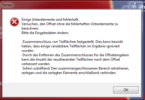

Moin dazu hätte ich noch mal eine Frage. Das ganze gestalltet sich doch schwieriger als Gedacht.
Gibt es vielleicht auch noch eine Funktion mit der man das Gleiche nur mit Flächen macht?
Also eine neue Fläche die zur alten an jedem Punkt 3mm Abstand hat.
Danke im Voraus.

"Offset" kannst du hierfür nutzen.
Zu finden im GSD.
Gruß Uwe

Das funktioniert leider nicht. Da meckert Catia ziemlich übel rum. :/

Und was meckert Catia?
ggf geht ein Offset nur bis zu einem bestimmten Wert (Übergang von Radius zu scharfkantig, ...)

Das hier meckert die liebe Catia

Was Bernd sagen möchte ist, das die bestehenden Flächen evt. nicht sauber aufgebaut sind um ein Offset generieren zu können.
Vereinfache wenn möglich den Flächenverband und versuch den Offset erneut.
Wenn das auch nicht funzt mußt du die fehlerhaften Fläche(n) neu erzeugen und darauf achten, das du überall saubere tangentenstetigkeiten mitgibst.

Wir haben in der Tat das Problem gefunden und behoben. Wenn die Original-Daten gestimmt hätten wäre es von anfang an Super gelaufen.
