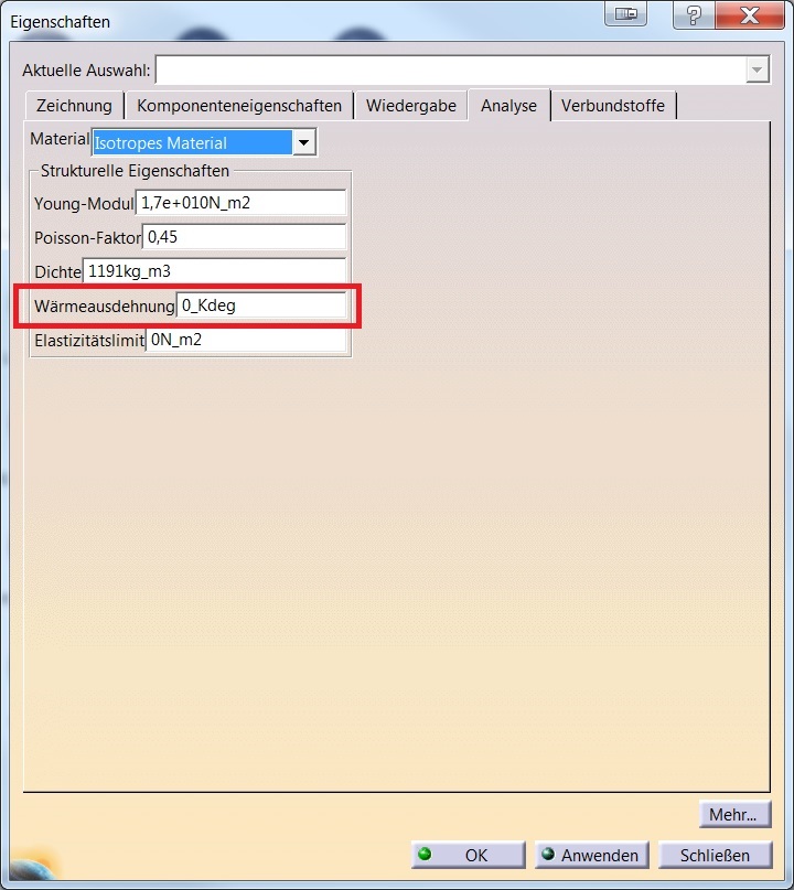

wahrscheinlich gibt es schon so ein Thema, hab alleridngs leider kein passendes gefunden.
Ich möchte ein Material, das ich meinem Bauteil zugeordnet habe, bearbeiten und dessen Eigenschaften erweitern. Ganz konkret möchte ich die Wärmeleitfähigkeit des Materials hinzufügen. Wenn ich mit einem Doppelklick auf das Material den Reiter "Analyse" öffne, kann ich nur E-Modul, Poisson-Zahl, Dichte, Wärmeausdehnung und ELastizitätsgrenze auswählen. Unten steht noch "Info: Mit 'Eigenschfaten' -> 'Mehr' können weitere Materialeigenschaften geladen werden." Allerdings finde ich den besagten Knopf nicht... :/ Ich kann lediglich über "Bearbeiten" -> "Eigenschaften" einen Knopf "Mehr" finden. Mit diesem öffnen sich aber nur weitere Reiter mit "DRM-Zugriffsschutz" usw.
Kann mir jemand helfen? Danke schon mal.

Ich hoffe Du suchst das auf dem screenshot.
Das findest Du im Materialkatalog.

erstmal danke für die schnelle Antwort!
Ist aber leider nicht das was ich suche. Ich wollte die Wärmeleitfähigkeit des Werkstoffs hinzufügen (also wie gut der Werkstoff die Wärme weiterleitet und nicht wie stark sich der Werkstoff bei Wärme ausdehnt). Ich wüsste gerne, wie ich diese Eigenschaft zum Material hinzufüge, um dann einen Zahlenwert eintragen zu können. Gibt es da eine Möglichkeit?

IMHO kannst du bei Material keine weiteren Parameter definieren.

Ok, schade. Trotzdem danke!
