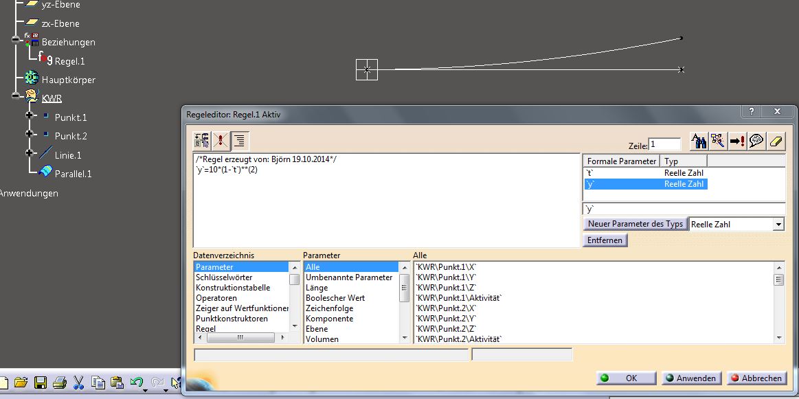

ich brauche eine kleine Hilfestellung bei der Generierung einer Kurve über eine Regel (fog).
Im Regeleditor möchte bzw. habe ich eine Sättigungsfunktion (monoton wachsend) in Parameterdarstellung hinterlegt:
y=10*(1-t)**-2

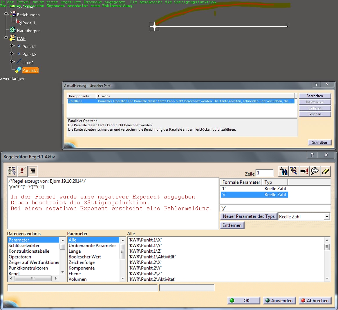

Diese Funktion wird über den Befehl parallele Kurve gezeichnet. Bei der Aktualisierung erhalte ich die Fehlermeldung, dass die Parallele dieser Kante nicht berechnet werden kann, siehe Anhang.
Kann mir jemand sagen, ob und wie ich die oben abgebildete Sättigungsfunktion zeichnen lassen kann?
Grüße, Sören
[Diese Nachricht wurde von Sören32 am 19. Okt. 2014 editiert.]

Wenn t=1 wird der Klammerwert zu 0. 0^-2 ist nicht definiert (Division durch 0)

Stimmt, danke Bernd!
Dann kann man diese Sättigungsfunktion in Parameterdarstellung nicht darstellen, oder?
Ich werde mir noch mal Gedanken machen...
