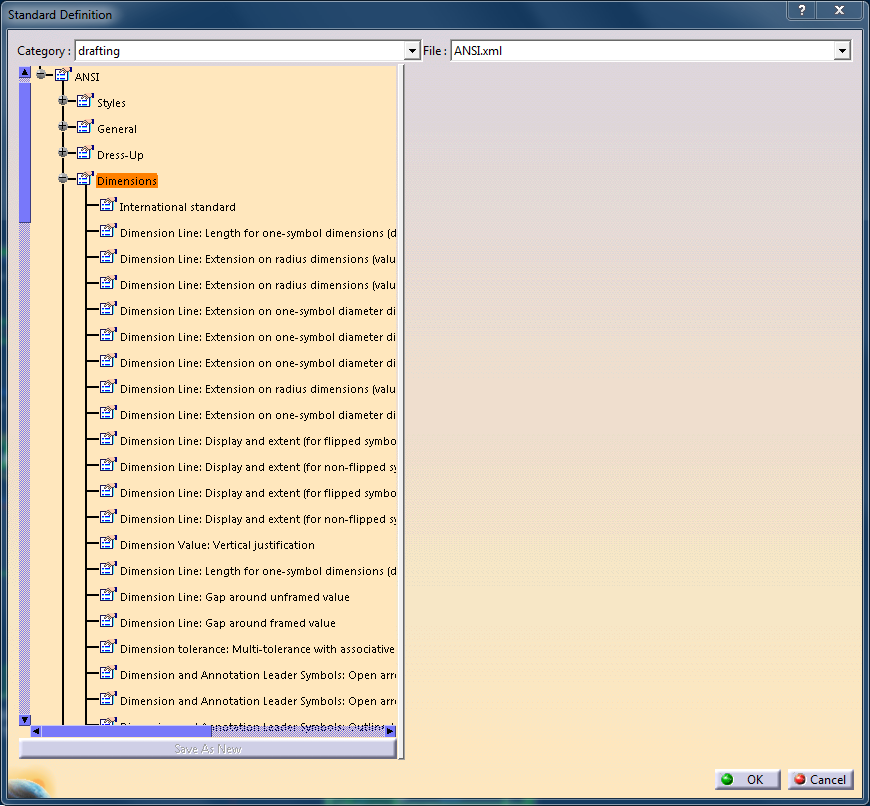

Klar ist mir, hier wird eine automatische Positionierung der Maße vorgenommen. Jedoch sind hier die Maßabstände untereinander bzw zur Körperkante min. 20mm, an einem anderem Rechner sogar noch größer. Wo kann ich die Abstände zwischen Körperkante und Maß, sowie zwischen den einzelnen Maßen definieren - geht das überhaupt?

erstellt am: 16. Okt. 2014 11:43    Editieren oder löschen Sie diesen Beitrag!  <-- editieren / zitieren -->   Antwort mit Zitat in Fett Antwort mit kursivem Zitat    Unities abgeben: 1 Unity (wenig hilfreich, aber dennoch)2 Unities3 Unities4 Unities5 Unities6 Unities7 Unities8 Unities9 Unities10 Unities Nur für CornZ 10 Unities + Antwort hilfreich
Das duerfte in den Standards hinterlegt sein, die Du aber moeglicherweise nicht bearbeiten kannst, weil z. B. durch die Kundenumgebung vorgegeben.
