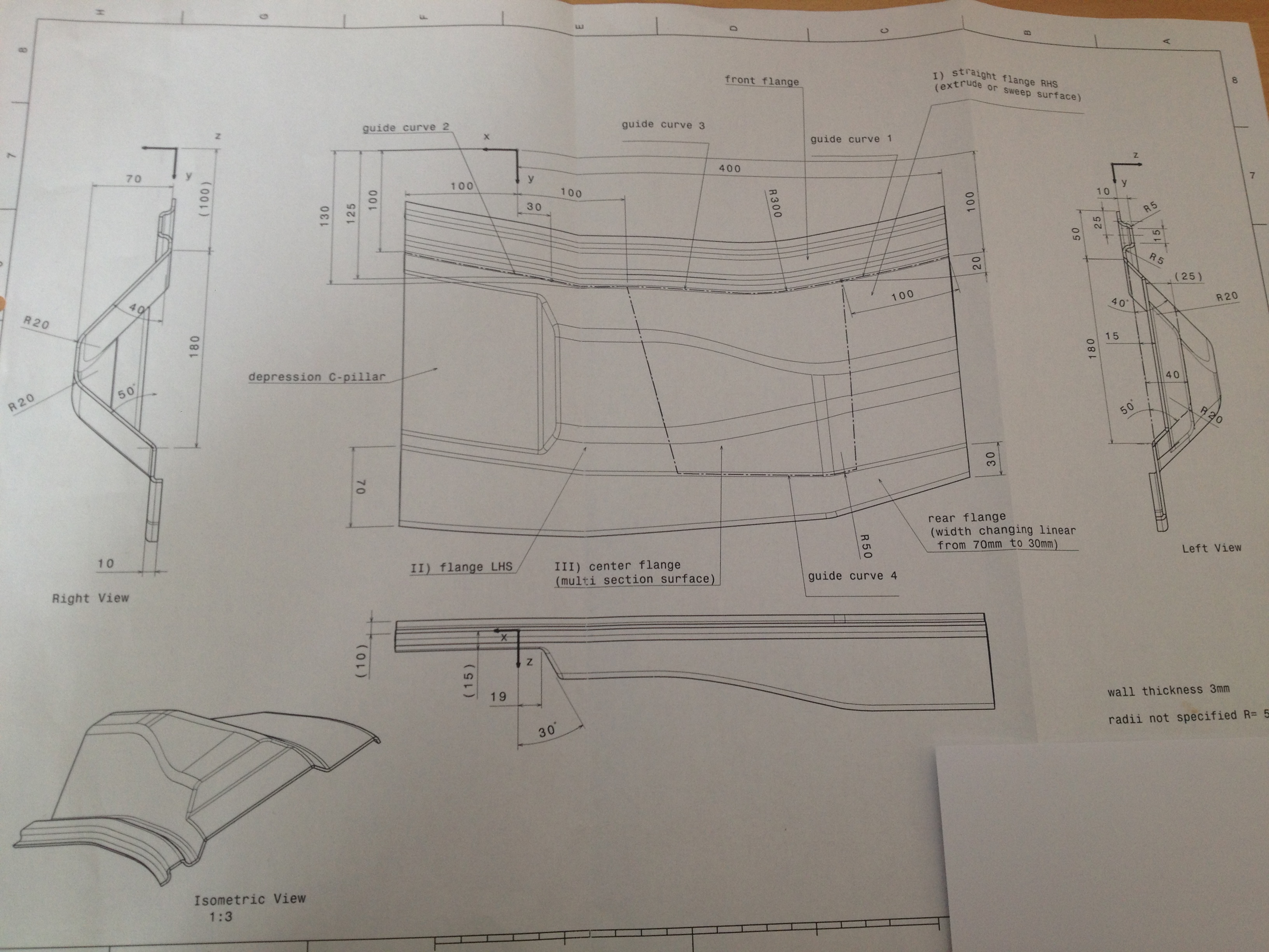

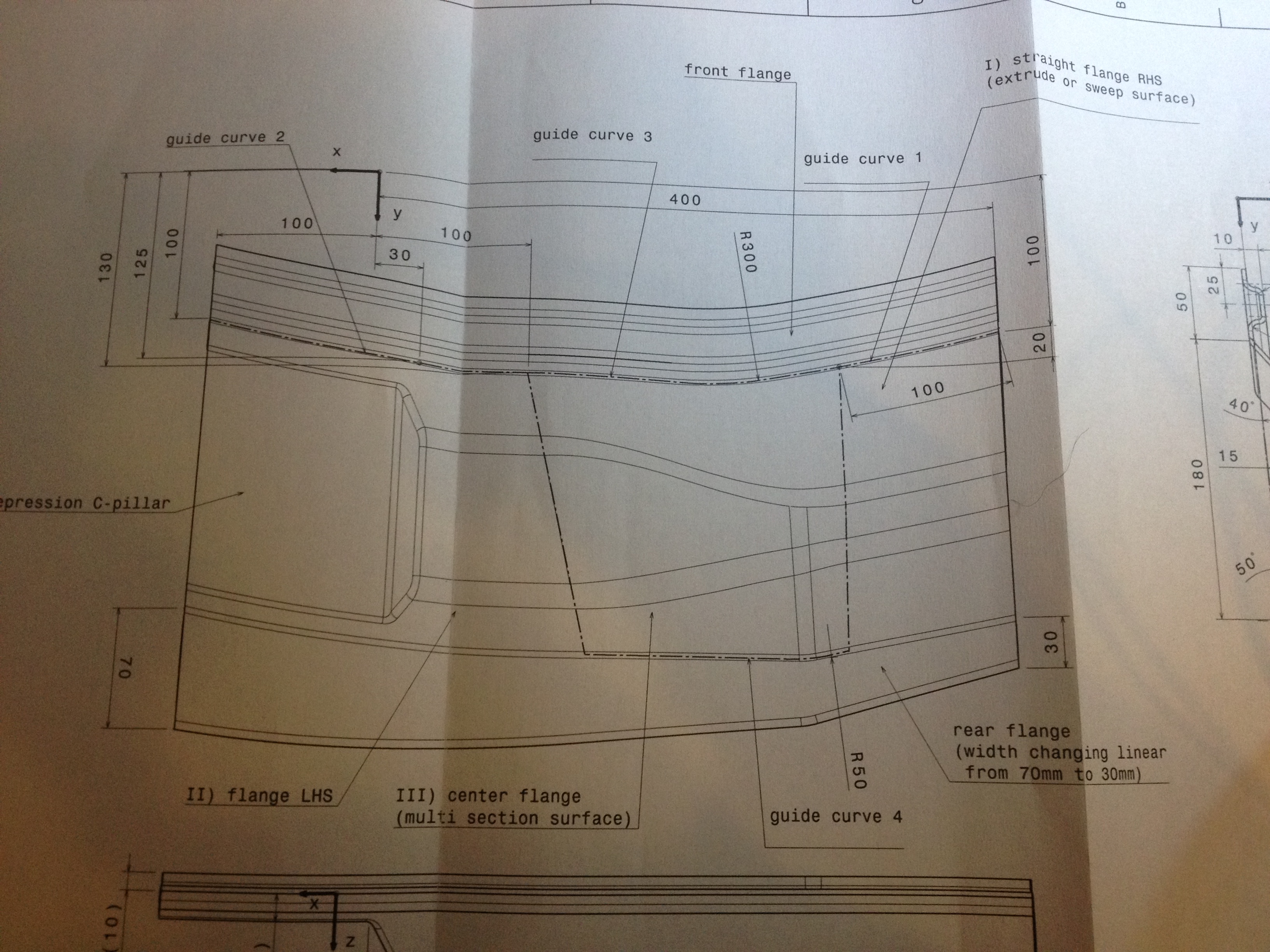

Auf dem angehängten Foto befinden sich an der oberen Guide Curve ein Radius von 300 mm und auf der unteren ein Radius von 50 mm, denen ich keinen Punkt zuordnen kann. Ok, wenn ich den Radius genau an einem Punkt haben möchte, kann ich mit der Polyline arbeiten oder mit zwei Geraden im Sketcher verrunden? Aber wie funktioniert das in diesem Fall.

Du kannst natuerlich im Sketcher zwischen zwei Geraden eine Verrundung bauen, mit der Funktion Corner.
Der Mittelpunkt ergibt sich automatisch. Du hast zwei Tangentialbedingungen durch die zwei Geraden, und den Radius. Drei Informationen, das reicht auf der Ebene fuer einen (Teil-) Kreis. Der Mittelpunkt muss nicht vorher bekannt sein.
Solche grossen Radien kann man im Skizzierer machen, ansonsten ist es eigentlich ueblich, im Skizzierer scharfkantig zu zeichnen und die Verrundungen ueber die Fillet-Funktionen des Part Design bzw. GSD zu erzeugen.

Ok, das ist eigentlich logisch, aber von der linken Seite ausgehend von Punkt (100 100) zu (-30 125) ist ja keine Gerade, von daher bräuchte ich doch einen weiteren Punkt, um meinen Spline nicht willkürlich durch diese Punkte zu legen, oder?

>>...ist ja keine Gerade, von daher bräuchte ich doch einen weiteren Punkt, ... oder?
Überdenke das Zauberwort "tangentiale Randbedingung"!
Auch an eine Kurve kann man in jedem Punkt eine Tangente legen.
Theoretisch eindeutig, wenngleich in der Praxis mit dem Lineal in der Hand etwas wackelig...

Super, habe es geschafft.
Ich hätte noch eine weitere Frage zu der technischen Zeichnung. Wie bekomme ich den Verlauf zwischen der Skizze, die sich auf der um 30° geneigten Fläche befindet, und der am rechten äußeren Ende? Ich möchte ja, dass die entlang meiner beiden Guide Curves verlaufen und sich an der oberen Verbindung verbreitern.
Habe mehrere Sachen versucht, aber auf eine vernünftige Lösung bin ich nicht gekommen.
