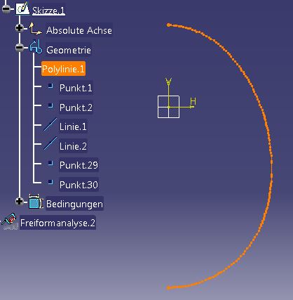

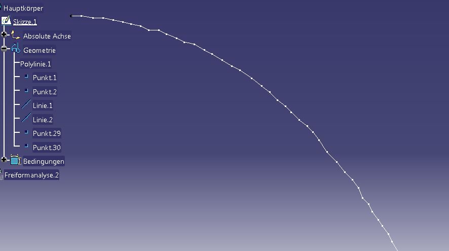

ich habe eine Frage zu folgendem Vorhaben.
in einer PDF 2D-Zeichnung sind Kurven abgebildet, die ich gerne in Catia V5 weiterverarbeiten möchte. Da Catia V5 keine .pdf Dateien lesen kann, habe ich die Datei mit einem pdf2dxf Konverter umgewandelt und die erzeugte .dxf Datei in Catia, Modul Drafting, geladen. Den Linienzug habe ich im Drafting kopiert und in den Sketcher eingefügt, siehe Anhang.
Da die Kurve nach der Konvertierung sehr wellig geworden ist, möchte ich die Linie/Kurve mit der Funktion smooth curve aus dem GSD oder mit scan to curve aus dem Modul SE glätten.
Leider bekomme ich mein Vorhaben nicht umgesetzt. Die Linie kann gar nicht ausgewählt werden...
Kann mir ein Flächenexperte sagen wie ich vorgehen muss, um die Kurve glätten zu können? Das Ergebnis sollte dem .pdf entsprechen.
Muss die Kurve vor der Glättung aufbereitet werden?
Grüße und vorab Danke für Eure Hilfe!
Sören

Wenn du die Skizze erst ableitest (im GSD) solltest du die Kurve glätten können.
Oder du nimmt nur wenige Punkte der Kurve und Legat einen Spline durch.

mit der Ableitfunktion komme ich leider nicht weiter. Ich habe die Kurve im GSD abgeleitet. Die Glättung bekomme ich aber leider nicht hin. Könnt Ihr mir noch eine Hilfestellung geben?
Wenn ich mit der Funktion Kurvenglättung (GSD) arbeite, bekomme ich die Kurve nicht glatt, ich reduziere nur die Anzahl der Stützpunkte...

Hallo Sören,
du merkst ja schon an der Bedeutung des Wortes Kurven glätten was dies bedeutet, du glättest die Kurve nur.
Du kannst mit den Parametern versuchen diese Kurve soweit zu glätten das du weniger Stützpunkte hast aber ich würde dies auch über einen Spline abzudecken versuchen.
Oder du versuchst über eine stinknormale Kurve diese dxf Kurve nachzubilden mit 3 Punkten.
