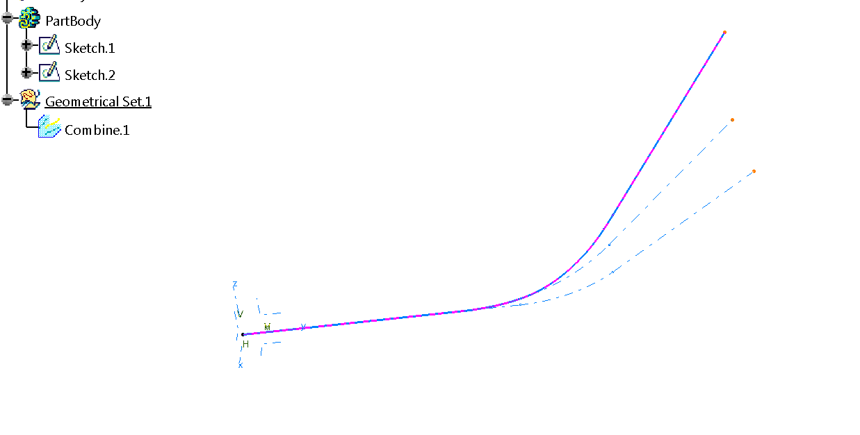

Hallo!!
Ich habe in der letzten Zeit schon sehr viele Fragen hier gestellt, aber da mir bisher so gut geholfen wurde, hoffe ich einfach, dass es nicht zu viel wird und stelle noch eine Frage.
Ich möchte eine Polyline erstellen, die in einem Punkt zwei Radien aufweist: bei der Betrachtung auf der zx Ebene weist der Punkt einen Radius von R=100mm auf, bei der Betrachtung von der xy Ebene weist der Punkt einen Radius auf von R=50mm.
Also müsste es irgendwie die Möglichkeit geben, bei der Vergabe der Radien im Menüfenster der Polyline auch eine Richtung vorzugeben.
Weiß jemand von euch, wie dies realisierbar ist?
Hoffe dass meine Frage verständlich formuliert ist
LG

Ich befuerchte: Es gibt nur einen Radius.
Und zwar nicht wegen CATIA, sondern wegen der Mathematik
Die Linie die von 'links', und jene die von 'rechts' zu dem Knickpunkt kommen, bilden eine Ebene.
In dieser Ebene wird der Radius gemessen, das gibt dann einen einzigen Wert, was anderes kann es eigentlich nicht sein (oder meine Phantasie reicht nicht aus  )
LG ... Wolfi

Ok, da habe ich die Antwort auf meine Frage, die Formulierung war alles andere als verständlich.

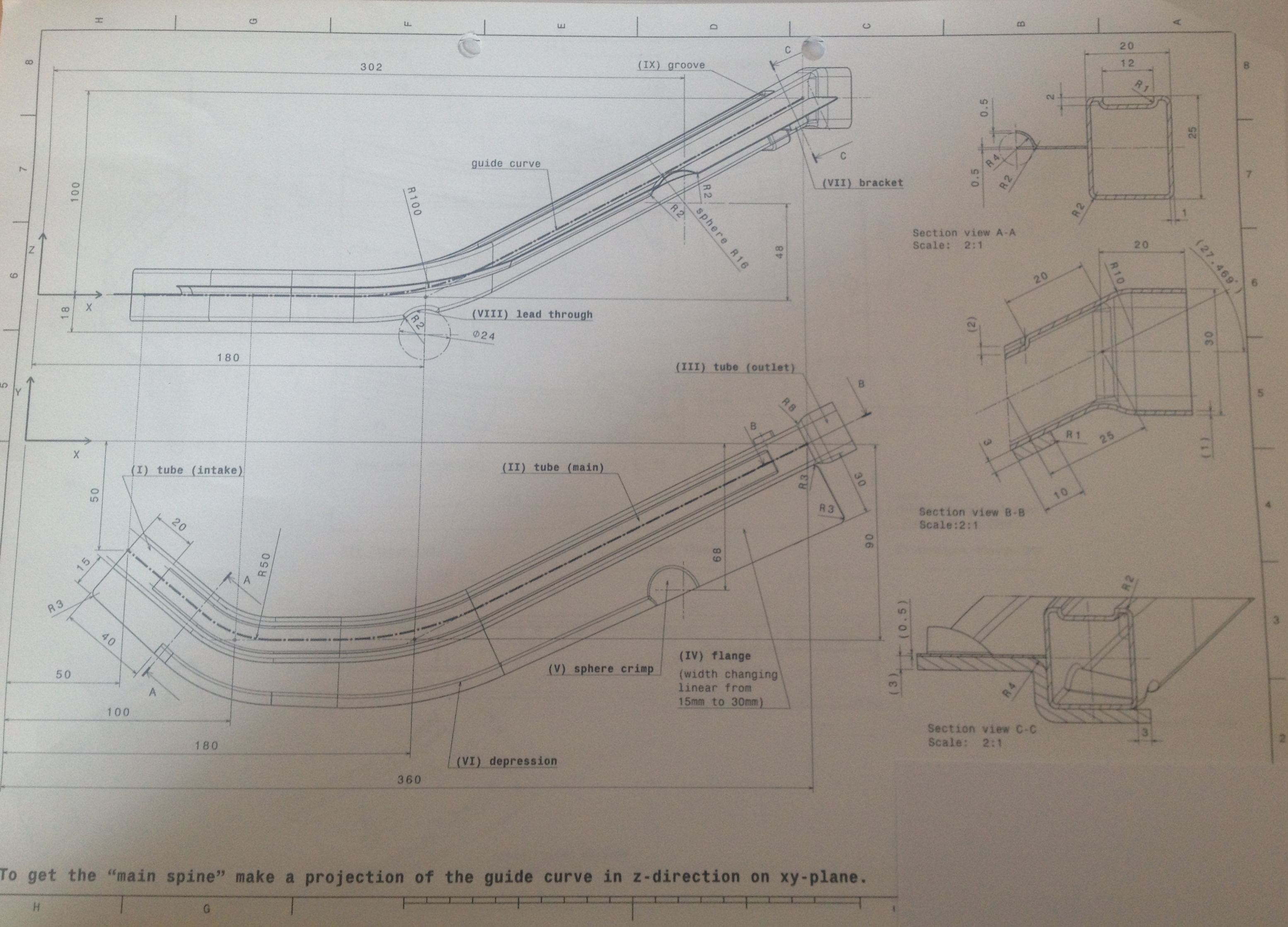

Ich habe mal die Zeichnung hochgeladen, aus der meine Frage resultiert.
Stimmt schon...zwei Radien gibt es wirklich nicht

Hallo jt07, (ich schon wieder )
mit einer Poliline funzt das nicht.
Du benötigst hier die Funktion Combine im GSD.
Jeweiligen Linienzug in der entspechenden Plane erzuegen und dann anwenden mit Combine.
Gruß Uwe

Mit der Funktion Combine wurde mein Problem grandios gelöst!
Natürlich mal wieder von moppesle, wie die ganzen letzten Fragen auch Vielen Dank

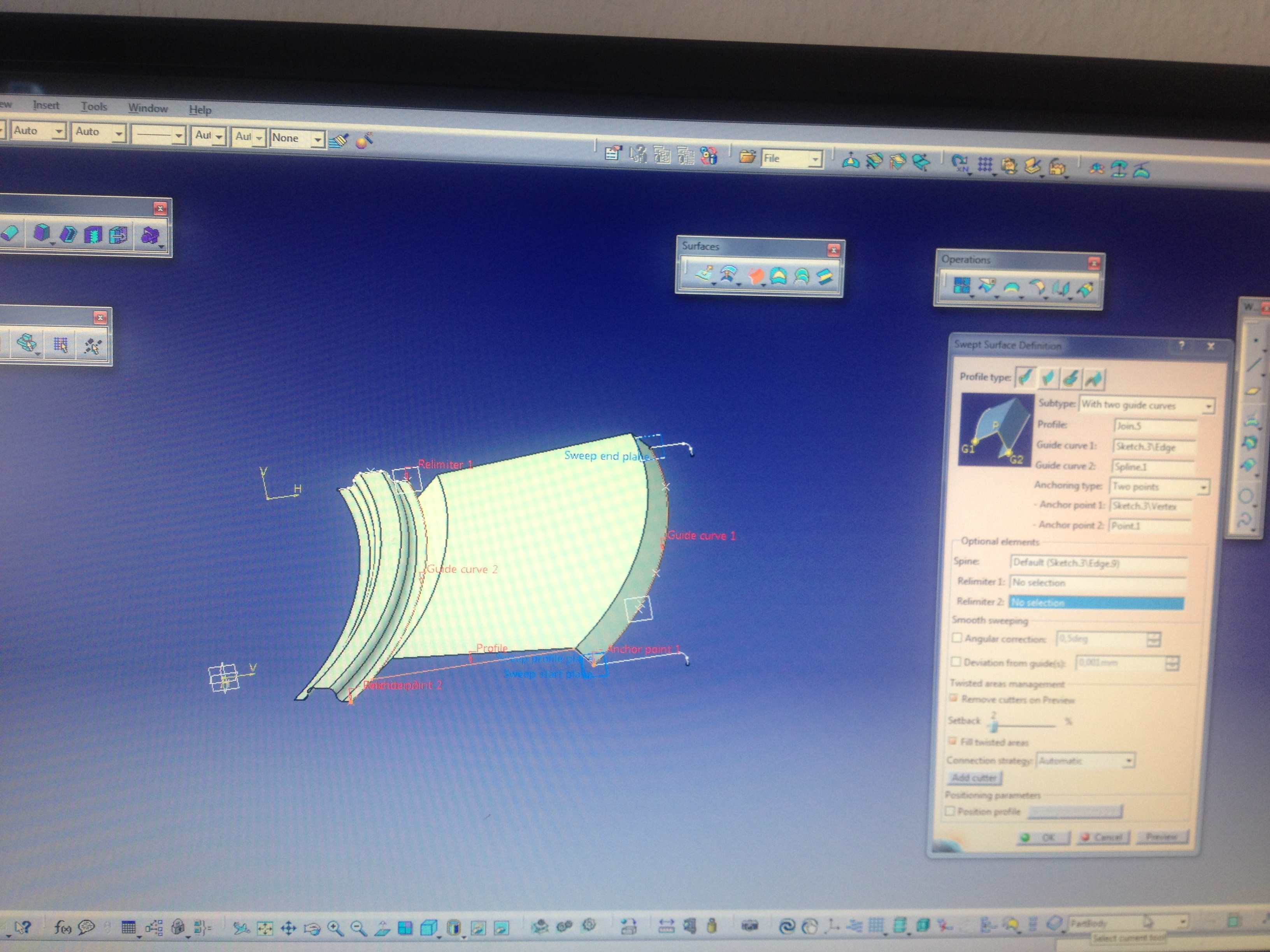

Ich habe noch eine weitere Frage. Die stell ich jetzt mal direkt hier und mach nicht schon wieder einen neuen Thread auf. ( Oder doch lieber einen neuen Thread, liebe Forumschefs?)
Es geht um zwei sweeps, die ich benötige.
1) Wie auf dem Bild zu sehen soll das skizzierte Profil entlang der beiden Kurven bis zu einem gewissen Punkt verlaufen. Leider fängt es zu spät an und ich weiß nicht genau, wie ich angeben kann wo es denn enden soll.
2) Das rechts daneben skizzierte Profil soll entlang der Guide Curve von einem Maß von 30 mm auf 70 mm verlaufen. Wie mache ich das mit der Ausgangsbasis, die ich da gezeichnet habe, also dem 30mm Stück, dem 70mm Stück und der Guide Curve? Oder muss man das anders angehen?

Hi jt.
ICH hätte ein neues Thema aufgemacht ;-) Aber wo du nun schonmmal da bist:
1) Ich kanns nicht erkennen, was du meinst. aber ich denke du hast bestimmt den falschen Spine genommen (Du hast noch den Default Spine drin) Ich kann auf deinem seehr undeutlichen Screenshot dein Axchsenkreuz nicht sehen, daher probier mal die x-, y- oder z-Achse als Spine aus. (RMT auf den Spineeintrag)
2) Ich kann halt nicht viel erkennen und somit weiß ich auch nicht was du mit 30 oder 70 mm meinst. Aber ich denke du solltest da mal eine Multi-Section-Surface ausprobieren. mit den unterschiedlich langen Geometrien als Sections und die Guide als Guide.
gruß, Tom
