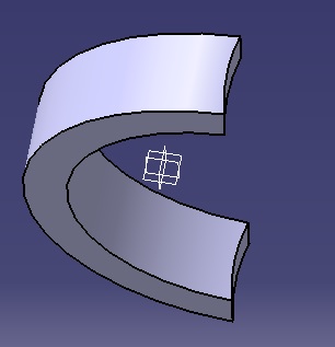

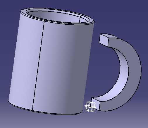

Hallo Zusammen,
ich bin eigentlich kein Konstrukteur und benutze Catia nur, um Informationen auszulesen... Naja, wie dem auch sei...
Nun haben wir in der Firma einen 3D Drucker und ich möchte damit ein wenig experimentieren. Deshalb möchte ich mir eine selbst erstellte Tasse drucken... so viel zur Theorie...
Ich habe es mit meinen kaum vorhandenen Kenntnissen geschafft, eine Tasse und einen Griff zu konstruieren (siehe Bilder). Nun möchte ich beide zusammenfügen, allerdings hat der Griff plane Flächen und die Tasse ist rund... ich möchte die Flächen wölben, so dass der Griff perfekt auf die Tasse passt. Aber wie???
Die Suche ergab zwar eine Treffer... geholfen haben sie aber nicht...
Ich habe schon etliche Funktionen geprüft, wobei ich gestehen muss, dass ich nicht weiss, was diese tun bzw. wie man diese anwendet. Z.B. in der Workbench Flächen->Freestyle oder Flächen->Digital Shape Editor etc...
Vielen Dank im vorraus...

Hallo Antelito,
Du kannst dir entweder die Mantelfläche der Tasse Ableiten, und mit dieser dann Griff abschneiden. "Split".
Oder, wenn die Mantelfläche Zylindrisch ist, kannst du auch eine Tasche mit dem entsprechenden Durchmesser erzeugen.
Gruß Uwe

wäre es nicht geschickter, den Griff gleich mit der Tasse in "einem Guss" zu drucken?
Dann sollte er natürlich auch gleich in der richtigen Lage modelliert werden und kann dann über eine Boole'sche Operation (z.B. Vereinigen) zu einem Solid zusammengefügt werden.
Ziemlich ähnlich geht's auch mit Flächen.

1. Becher ohne Henkel in einen Body
2. Henkel in einen anderen Body aber großzügig in den Becher hineinmodellieren.
3. Henkel an den Becher "verboolen" mit Union Trim
gruß, Tom

ich habs geschafft... danke!
