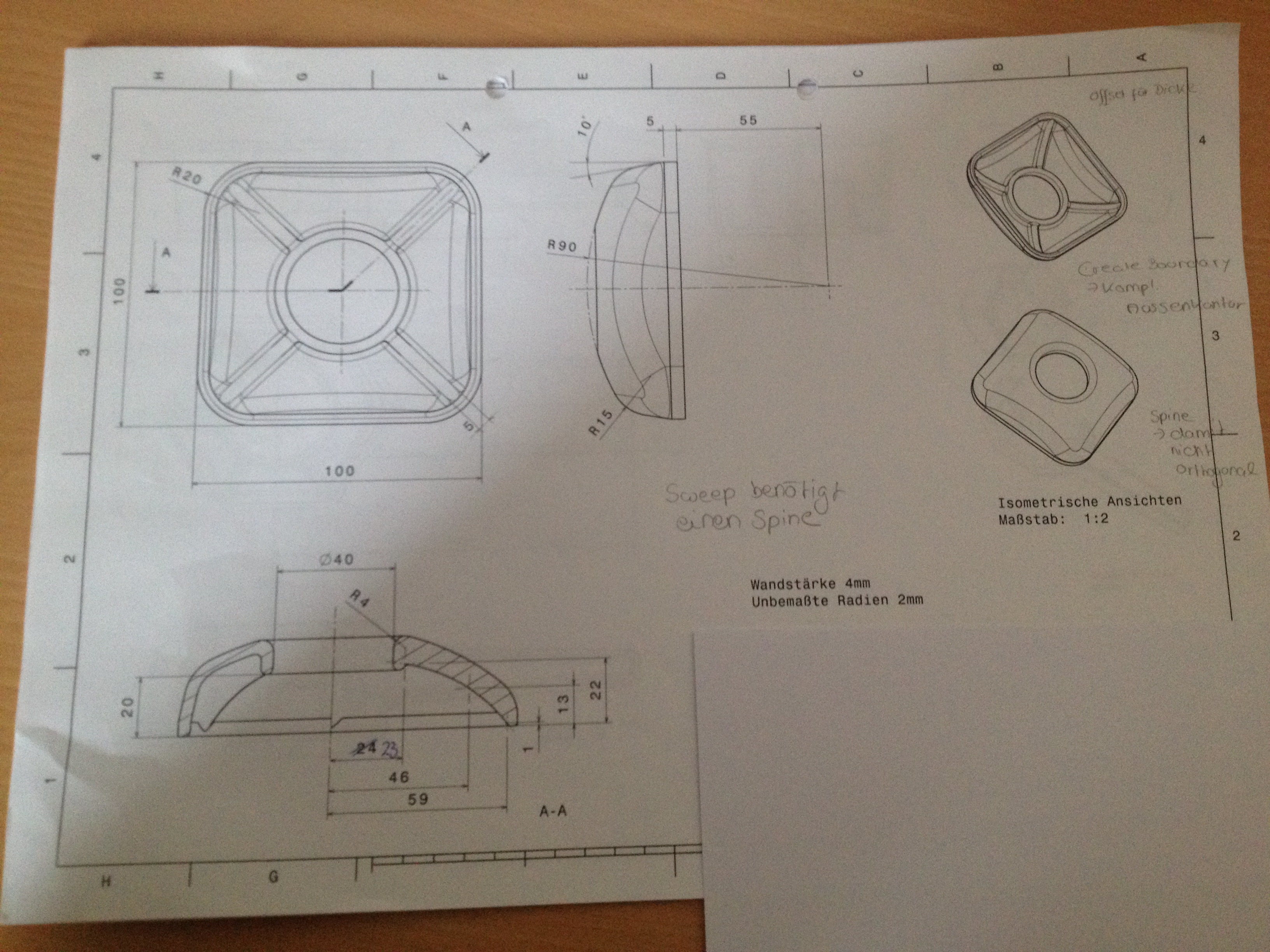

Hallo Leute,
ich bräucht mal einen Tipp, wie ich die beigefügte technische Zeichnung in Catia umsetze.
Bisher habe ich als erstes die äußere halbrunde Schale erstellt, dann das Loch mithilfe eines Kegels und der Spli-Funktion erstellt und danach habe ich ein Offset von dem ganzen gemacht und die zwei Elemente mit Blend verschlossen.
Doch dann stehe ich vor dem Problem, die Rippen richtig zu gestalten.
Ich glaube ich wähle da einen vollkommen falschen Weg. Kann man nicht irgendwie mit einer Spiegelung arbeiten? Und wann genau konstruiere ich die Rippen? Und wo konstruiere ich die Rippen am besten? Im Sketcher oder als Spline?
Könnt ihr mich unterstützen?

Hallo jt07,
grundlegend würde ich das ganze im Part Design aufbauen.
Hier kannst du mit Booleschen Operatoren arbeiten.
Baue das ganze als Negativform auf. Oberteil und Unterteil.
Gruß Uwe

Ich würde das Teil auch im PartDesign aufbauen (wenn du fix bist hast du das in 1min erledigt)
Im GSD ggf:
- Außenkontur erstellen (ohne Bohrung)
- Offset für die Innenkontur
- davon ein Viertel nehmen
- Rippe erstelln
- Ausrunden
- Flächen (Innenkontur, Außenkontur, 2x Zylinderfläche) trimmen

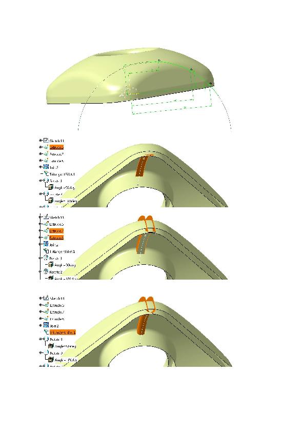

140903.CATPart
Na dann würde ich den Grundriss (100x100) als Skizze erzeugen, diesen extrudieren.
Dann den Kugelausschnitt erzeugen.
Diese beiden Elemente verschneiden und verrunden. So entsteht dann der schwingende Radius rundum.
Durchbruch D40 extrudieren verschneiden und verrunden mit R4.
Nun kannst du diesen Flächenverband Offsetten.
Entstehende Grundfläche schliessen, sowie die Fläche am Durchbruch D40.
Rippen erzeugen und einbinden.
Siehe Anhang.Ist aber noch ohne Rippen.

140904.CATPart.txt
Hallo jt07,
erzeuge dir die Kontur der Rippe über einen Sketch der im Schnitt A-A liegt.
Diese dann auf die gewünschte Breite extrudieren.
Die entstehenden Boundarys dann in Z-Richtung extrudieren.
Verrunden und in die bestehenden Flächenbereiche einarbeiten.
Gruß Uwe

Rippe140905.pdf
Hallo jt07,
siehe Pdf.
hoffe das hilft.
Gruß Uwe
