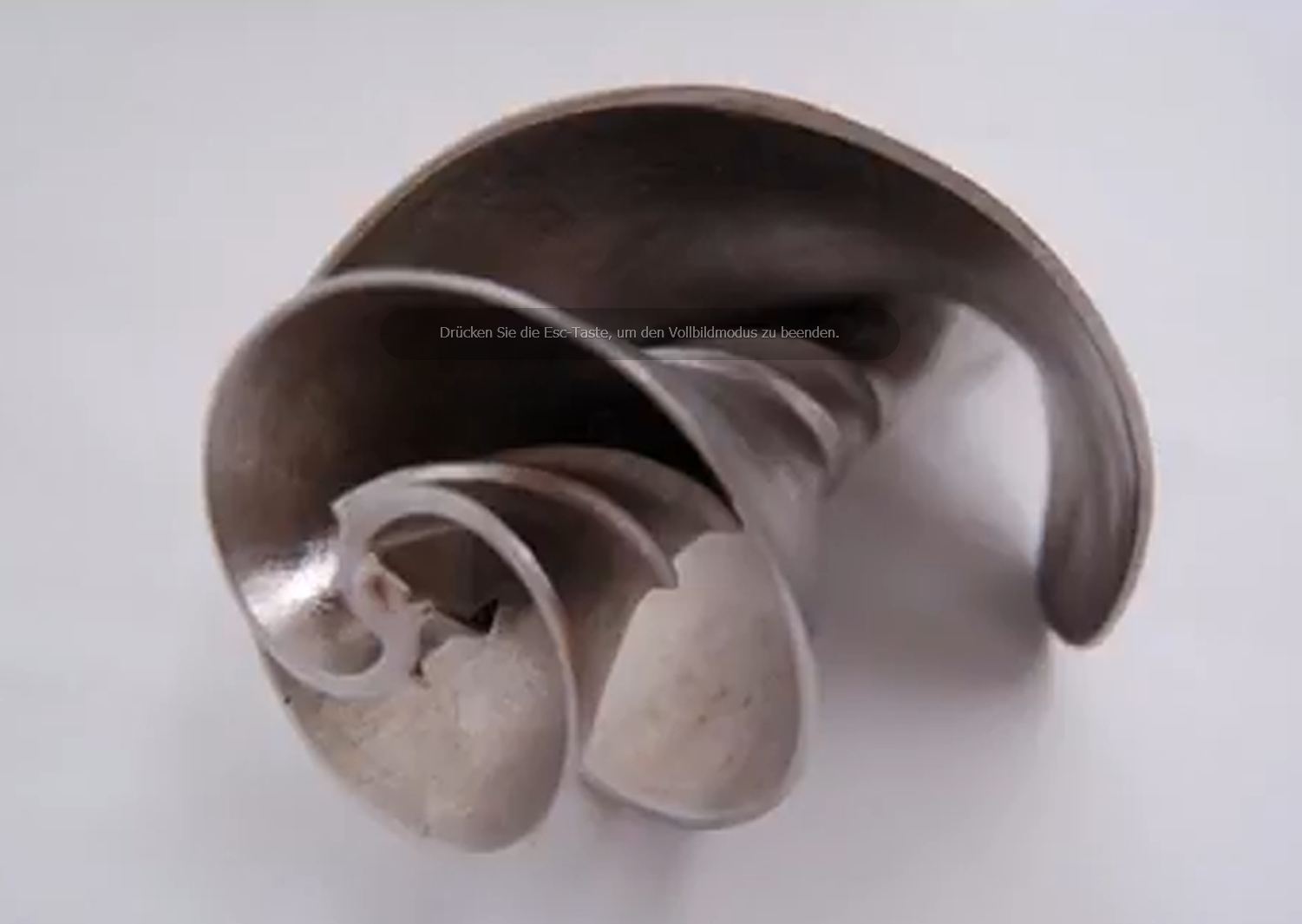

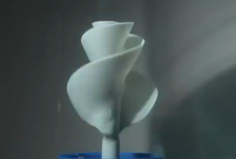

Hallo liebe Catia Gemeinde,
ich hoffe hier eine fachliche Unterstützung im Bereich Catia V5 zu finden.
Zurzeit reibe ich mich bei der Modellierung von folgendem Teil (siehe Anhänge) die Nerven auf.
Mir fehlt der Ansatz wie man dieses Teil in Catia V5 konstruieren kann.
Ich möchte aber nicht aufgeben!
Für eure Ideenansätze und Erfahrungen wäre ich sehr dankbar.
Meik

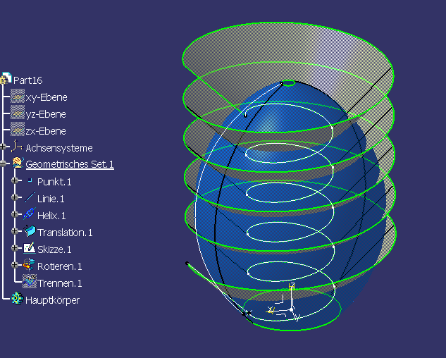

Willkommen im Forum. Bitte Systeminfo ausfüllen.
Ich würde so anfangen:
- Helix erstellen
- Linie an Helix anschließen (geneigt)
- Translationsfläche erzeugen
- Beschnittfläche üebr Rotation erzeugen
- Flächen beschneiden (fehlt noch im Bild)

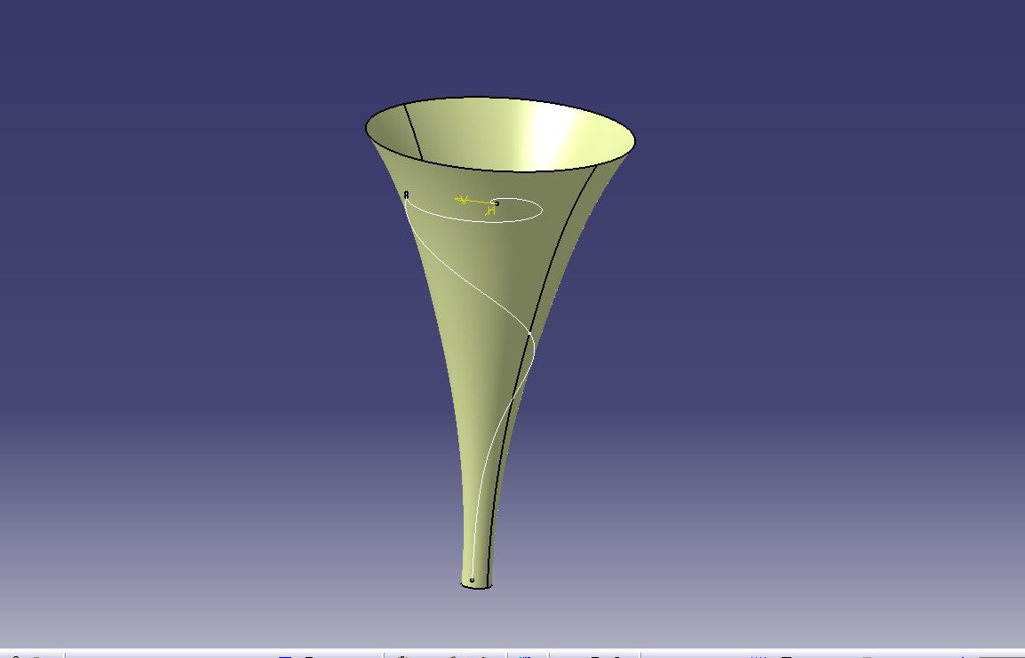

Hallo Bernd,
danke für deine Antwort.
Die Systeminformation habe ich ergänzt.
Der Aufbau zielt auf einen bestimmten Algorithmus.
Ich habe jetzt versucht über eine Projektion die Helix zu erzeugen.
Mit deiner Methode werde ich gleich etwas experimentieren.
Meik

Leider komme ich bei der Sache einfach nicht weiter.
Für eure Hilfe oder Ideen wäre ich sehr dankbar.
