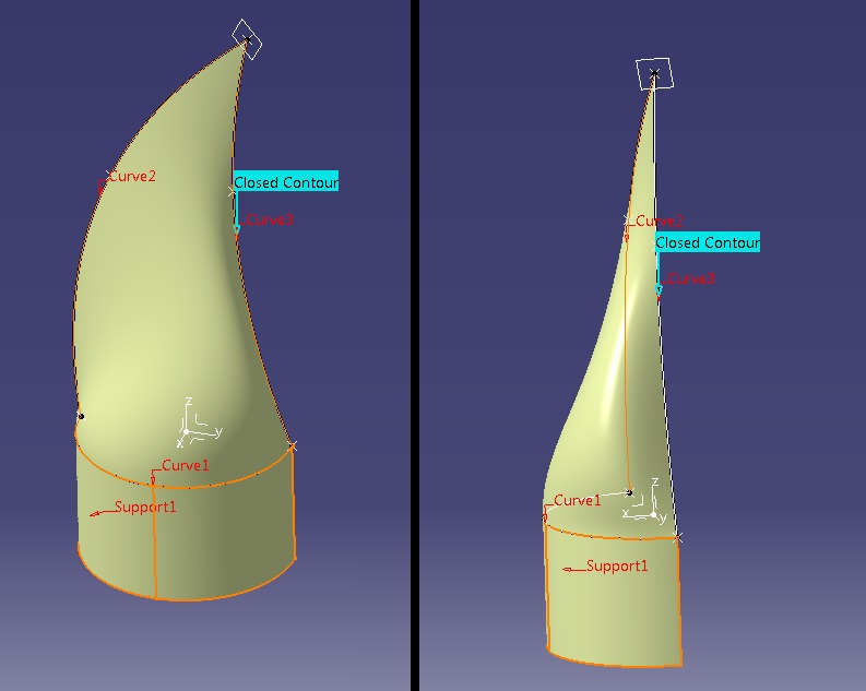

Hallo liebe Cad.de-User,
Ich habe vor ein Horn im GSD mittels Catia V5 zu erstellen.
Mit dem Feature Multi-Section-Surface kann ich ein Horn erstellen indem ich zwei Kreise mit einer Spline verbinde.
Das Problem ist das es dann nicht spitz zuläuft.
Kann mir jemand weiter helfen?
Freundliche Grüße
CatiaMT

Hiho,
hehe ja klar, du hast ja auch keine Spitze modelliert.
Ich habe es nicht getestet, aber erstell anstatt der Mittellinie die zwei Schnittkanten deines Hornes. Den Kreis unten dazu und dann Verbund mit variablen Schnitt. Natürlich nur 180°. Alternativ noch eine tangentiale Hilfskonstruktion und TADA das wars.

Ah was mir auch noch kommt, was zu 100% geht, ist ein Graph.
Hier kannst du deine Halbskizze auf 0 auslaufen lassen. Hierzu brauchst du nur deine Skizze ( Halbkreis ) und die Mittellinie.

Hallo CatiaMT,
es geht auch mit der Multisectionsurface:
die beiden Splines, die die Guides bilden, verlängern, so dass sie sich in einem Punkt schneiden.
Dann in der Surfacedefinition im letzten Register Relimitation die beiden Kästchen deaktivieren.

Ja das ich keine Spitze modelliert habe weiß ich.
Das sollte nur demonstrieren wie es ungefähr aussehen soll.
Was ist das für eine Befehl ''Verbund mit variablen Schnitt''?
In welcher Umgebung kann ich ihn finden?
Habs mit einem Fill versucht...
... klappt nicht richtig ^^
Habe es tangential auf den unteren Zylinder bezogen.

Hat funktioniert, danke Mörchen.

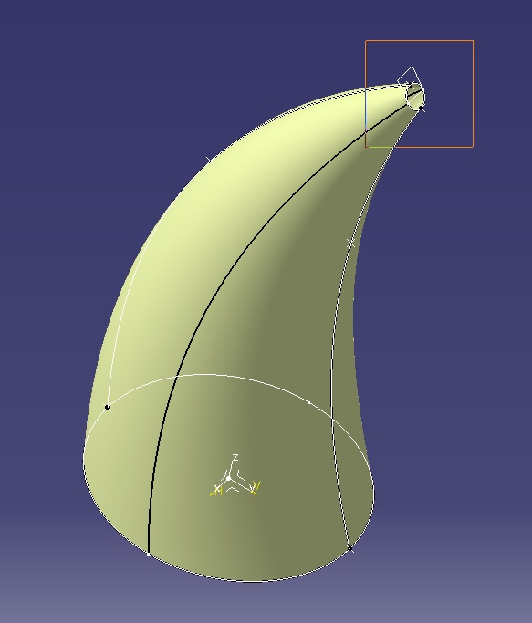

Spitz.CATPart
Habs dir schnell modelliert. Liegt im Anhang

Auch an dich vielen Dank xam0560!
