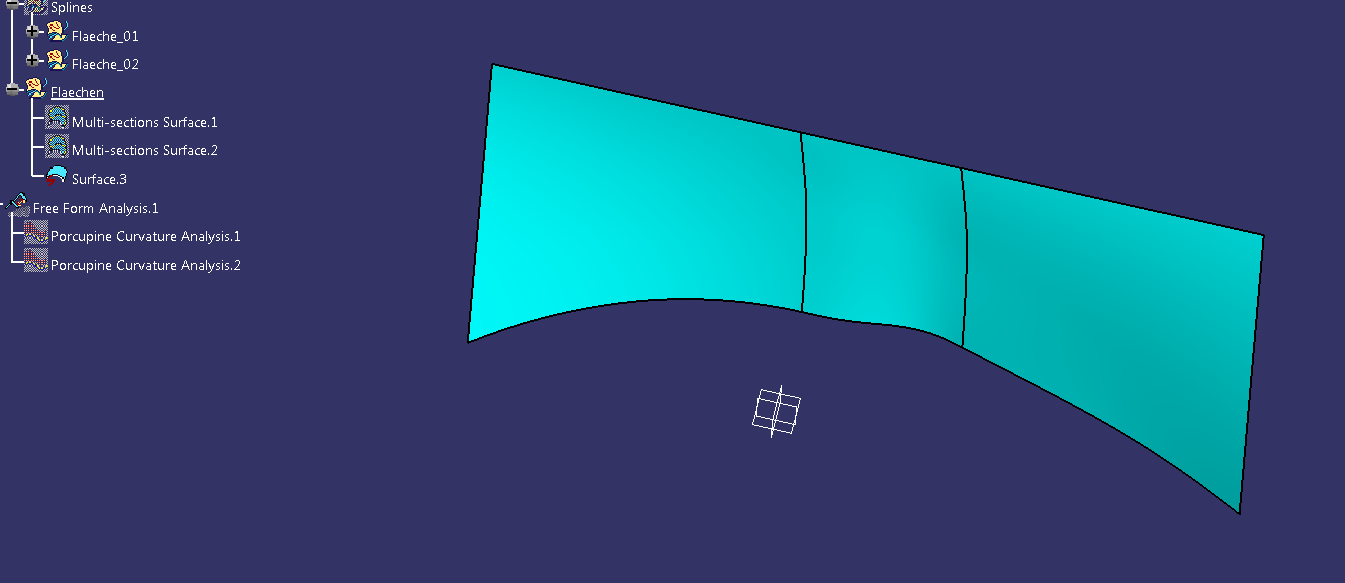

Ich habe ein kleines Problem mit einer CAD-Aufgabe.
Und zwar habe ich zwei Flächen , die sich nicht schneiden und möchte einen Übergang zwischen beiden erzeugen.
Dabei soll aber keine dritte Fläche entstehen, sondern die beiden Flächen sollen automatisch in eine einzige Fläche umgewandelt werden.
Die entstandene Fläche soll ohne Verknüpfung (also tot) sein.
Unser Professor hatte uns damals eine Funktion gezeigt, die das alles in einem bewerkstelligt.
Ich kann mich aber beim besten Willen nicht mehr daran erinnern.
Habe auch bereits gestern den halben Tag damit verbracht Foren zu durchsuchen.
Wichtig bei der Aufgabe ist, dass eine einzige Fläche entsteht, die man dann im Freestyle glätten kann.
Ich habe mal zwei Bilder angehängt. Eines auf dem es falsch und eines auf dem es richtig ist.
Im Strukturbaum des richtigen sind die 2 Flächen aus Mehrfachschnitten und eine tote Fläche zu sehen.
Ich hoffe ihr könnt mir weiterhelfen und bedanke mich schon mal :-)

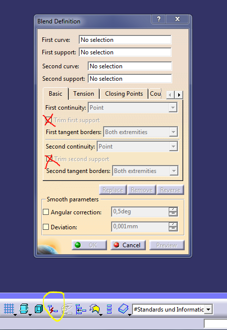

erstellt am: 26. Aug. 2014 09:56    Editieren oder löschen Sie diesen Beitrag!  <-- editieren / zitieren -->   Antwort mit Zitat in Fett Antwort mit kursivem Zitat    Unities abgeben: 1 Unity (wenig hilfreich, aber dennoch)2 Unities3 Unities4 Unities5 Unities6 Unities7 Unities8 Unities9 Unities10 Unities Nur für D0minik 10 Unities + Antwort hilfreich
Blend, und den Knopf fuer tot (Create Datum / Blitz), Details siehe Screenshot
LG ... Wolfi

Yay, hat geklappt :-)
Habe jetzt eine tote Fläche.
Danke Wolfi!
Allerdings sehe ich immer noch die Kanten zwischen den Flächen und kann sie einzeln anwählen.
Gibt es eine Möglichkeit das zu unterbinden?
lg,
Dominik

erstellt am: 26. Aug. 2014 10:25    Editieren oder löschen Sie diesen Beitrag!  <-- editieren / zitieren -->   Antwort mit Zitat in Fett Antwort mit kursivem Zitat    Unities abgeben: 1 Unity (wenig hilfreich, aber dennoch)2 Unities3 Unities4 Unities5 Unities6 Unities7 Unities8 Unities9 Unities10 Unities Nur für D0minik 10 Unities + Antwort hilfreich
Hallo Dominik,
Du hast entweder vergessen, bei der Flaechenerzeugung Tangent Continuity anzuwaehlen, oder den Darstellungsmodus 'Shading with Edges' aktiviert.
Du brauchst den 'without smooth edges' eins weiter unten.
LG ... Wolfi

lol, du hattest Recht.
Ich hatte "Shading with Edges" an.
Danke für die Hilfe, jetzt klappt alles :-D
