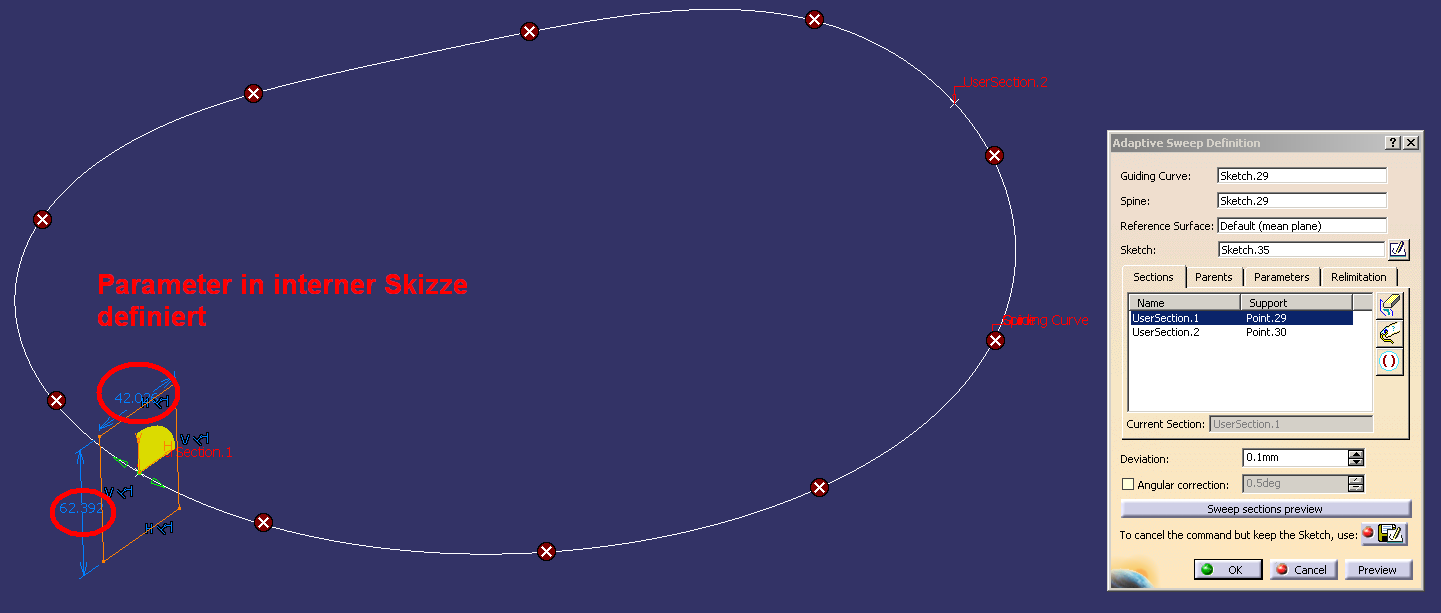

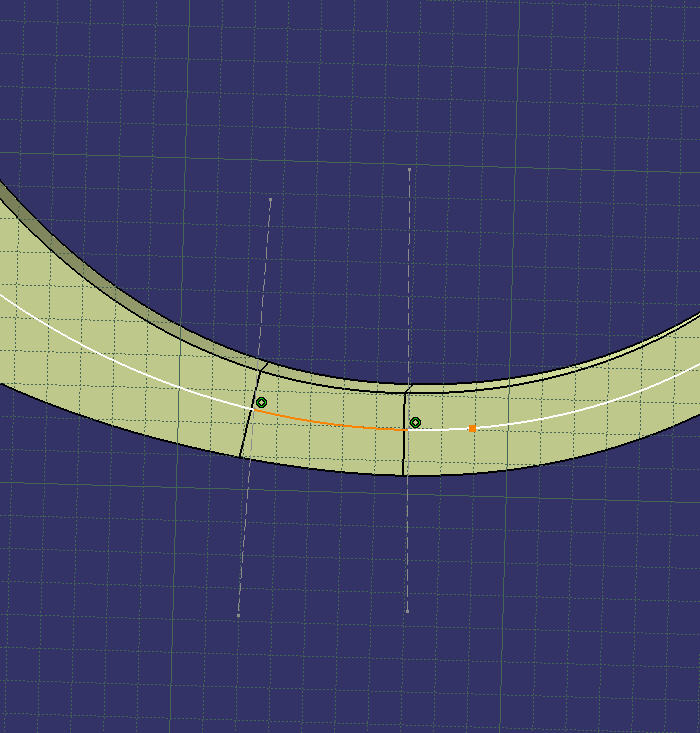

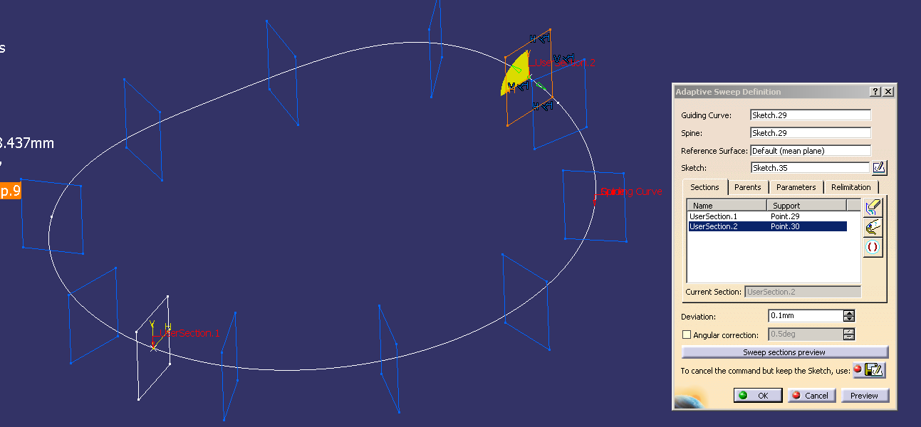

vielleicht kann mir jemand helfen. Ich würde gern ein Rechteckprofil an einem geschlossenen Spline entlangziehen. Die Höhe und Breite des Profils sollen dabei variable sein. Die "Adaptive Sweep" Funktion scheint sich perfekt dafür anzubieten, jedoch bekomme ich die Fehlermeldung "Topological operators: internal error using the geometrical package". Die Fehlermeldung kommt erst dann, wenn Parameter definiert werden, also Masse für Höhe und Breite in der internen Skizze definiert werden (siehe auch die 2 Bilder im Anhang).
Hat jemand eine Idee, woran das liegen kann? Danke für Eure Unterstützung!

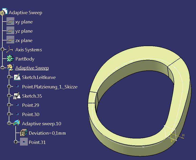

Adaptive_Sweep_Problem.CATPart
Hier noch das CATPart. Damit ist es wahrscheinlich besser nachvollziehbar.

keine Ahnung  ! Ich hab einen neuen Adaptive Sweep erstellt und schon gehts...
Daniel

Hi Daniel,
danke für's Probieren. Selbst beim erneuten Erzeugen des features hatte ich keinen Erfolg.
Wenn ich jedoch eine andere Leitkurve nehme, funktioniert es auch bei mir.
An dem Spline lässt sich der adaptive sweep mit Parametern bei mir nur erzeugen, wenn der Spline nicht geschlossen ist.
Wahrscheinlich ein Bug?!?
Nochmal danke für Deine Hilfe!

Hi René,
jetzt wo Du es sagst, ich hatte beim rumspielen den Spline aufgebrochen! Anscheinend braucht der Sweep das!
