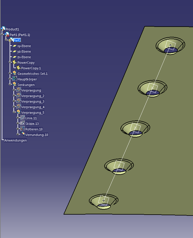

Hallo zusammen
gibt es eine Möglichkeit, Powercopys durch Mehrfachselektion an mehreren Stellen gleichzeitig anzuwenden ?
Wenn ich zum Beispiel an 50 verschiedenen Stellen die gleiche Powercopy anwenden möchte mache ich das bisher so, daß ich das Ausgabeelement der ersten PCopy als Referenz für die nachfolgende nehmen muss usw...
Das frisst natürlich Zeit und bläht meinen Strukturbaum auf.
Konkretes Beispiel ( s. Bild ) :
-Punkte auf Linie
-Powercopy an jedem Punkt gleichzeitig durchführen
Hat jemand ne Idee ?

Hallo Denis,
wenn die Punkte auf einer Ebene liegen, kannst du dein Feature auch Pattern.
Gruß Uwe

Hallo Uwe,
leider nicht, es sind Freiformflächen..
Danke,
