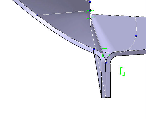

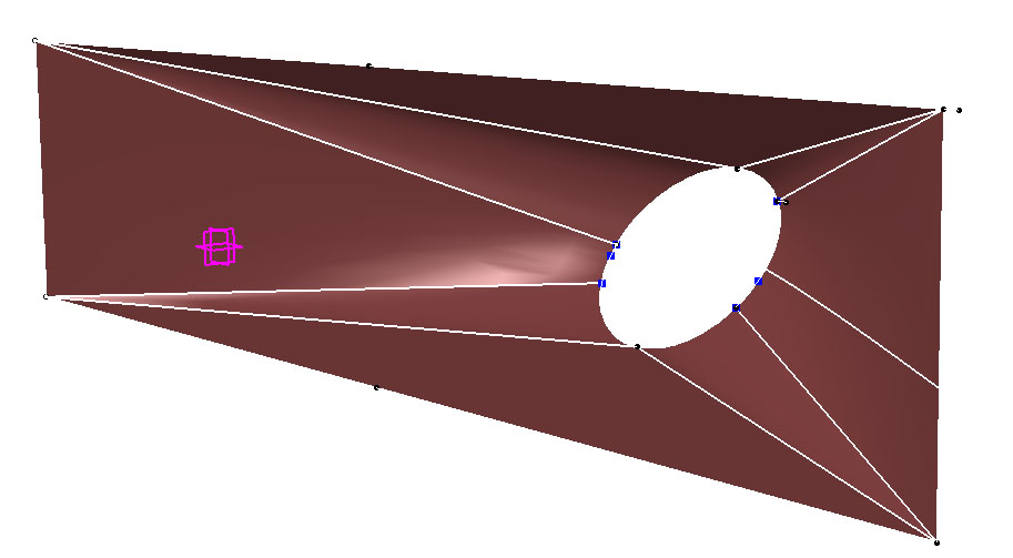

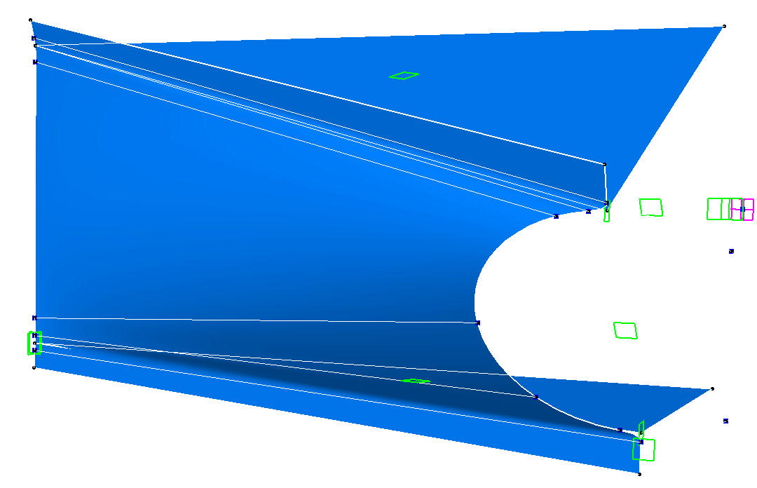

Hallo Zusammen!
Ich benötige Eure Hilfe bei der Erstellung eines Blechtrichters.

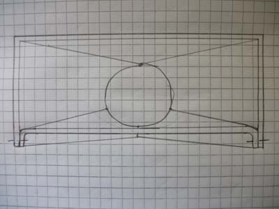

Wie im Bild zu erkennen, ist der Einlauf rechteckig und der Auslauf ein abgewinkelter Kreis.
Erstellt habe ich die Fläche im Generative Shape Design.
Im weiteren Verlauf möchte ich die Fläche so aufteilen, dass ich am Ende vier (oder auch 6-8) Einzelbleche über den Umfang erhalte. Diese sollen wie in der Handskizze zu sehen, über aussenliegende, Flanschflächen miteinander verschraubbar sein.

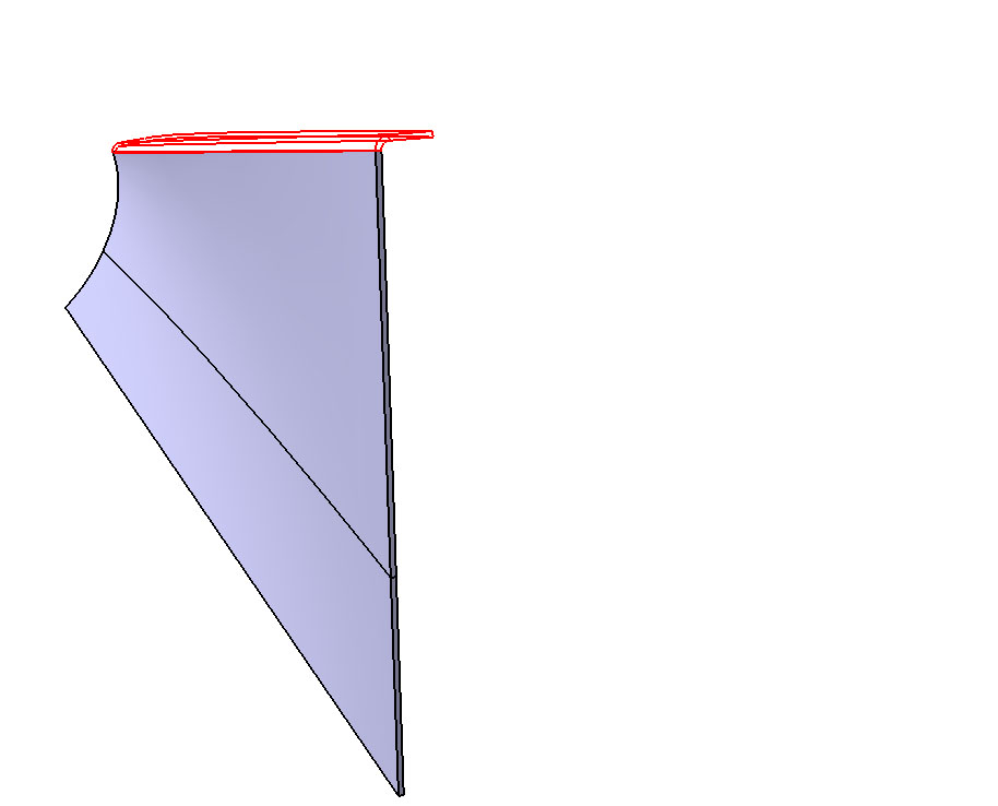

Bisher habe ich aus den Einzelflächen im Generative Sheet Metal Design mittels Flächentrichter Blechteile generiert. Dort wollte ich dann die Flansche ansetzen, was mir nicht wirklich gelingt.
Im 3. Bild sieht man den Flansch, doch es fehlt mir
a) die MÖglichkeit, die Flanschberührungsfläche auf die Höhe der Trennfläche zu legen und
b) die Möglichkeit den Winkel über die Trichtertiefe so anzupassen, dass keine tordierte Fläche entsteht.
Gibt es eine bessere Vorgehensweise?

Hi Maximilian,
ergänzend an dieser Stelle - ich arbeite mit V5 R19.
"Wo liegt das Problem beim erstellen der Umkantung? Welche Fehlermeldung kommt in Caita?"

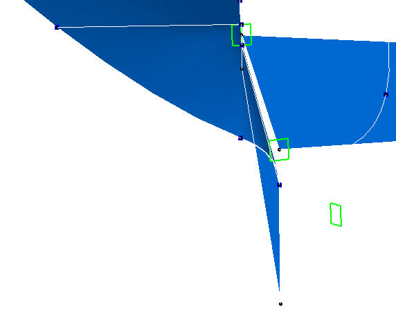

Es kommt keine Fehlermeldung - es sieht nachher nur nicht aus wie gedacht. Das Problem ist schlichtweg - ich habe jahrelang nicht mehr mit Blechkonstruktion zu zun gehabt und mein Plan geht so nicht auf.
Am Ende brauche ich ebene Flanschanlageflächen, die ich an einer variable verrundeten Seitenwand erstellen möchte.
"PS: Warum machst du das im GSD? Warum nicht im Sheetmetal?"
Was meinst du jetzt? Generative Shape Design oder Generative Sheetmetall Design?
G Shape Des.; Wegen der seitlichen Freiformflächen
G Sheetmetall Des.; Weil ichs mal so gelernt habe. Ich meine die Begründung war damals, dass das Sheetmetal Tool für die Weiterbearbeitung von V4 Blechen gebraucht wird. Kann mich aber irren, damit hatte ich nie zu tun.
Habe gerade erst gesehen, dass in in der Fragestellung bei b) ein paar Worte unter die Räder gekommen sind. Ist korrigiert.
Gruß, Manuel

Hallo Tom!
Danke für die schnelle Antwort.
Der Lösungsweg war der, dass ich das komplex geformte SEitenteil mit abgewinkelten Flanschflächen durchgängig im Flächendesign erstellt habe. Dem folgte dann noch eine weitestgehende Glättung der Fflächen mittels Flächenkrümmungsanalyse. Anschliessend wie gehabt Wandlung des Flächenmodells mittels Trichterfunktion in ein BLechteil.
Lediglich bei der planen Ober- und Unterseite habe ich den Flansch mittels der Funktion "Wand an Kante" erstellt.
