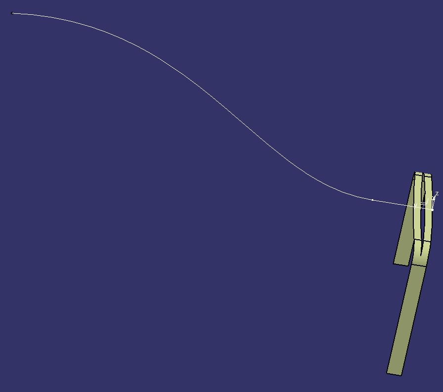

ich suche schon länger nach einer Lösung wie ich ein Flächenelement entlang eines Splines vervielfältigen kann.
Ich bin hier im Forum noch nicht fündig geworden für mein Problem. Das Beispiel des Zahnriemens http://ww3.cad.de/foren/ubb/Forum133/HTML/006114.shtml hat mich nicht weiter gebracht.
Zur Verfügung habe ich die GSD-Umgebung. Eine Lösung mittels Rippe und Skizze habe ich auch schon ausprobiert, leider funktioniert das nicht, da die Schlitzung im Flächenelement je nach Größe über den Radius laufen kann und so berechnungsfehler entstehen. Die Schlitzung oberhalb entspricht der Verjüngung an den Schenkeln.
Vielleicht kann mir jemand einen Tipp geben.
Vielen Dank!

Hallo buecherm83,
erzeuge dir auf der Spline Punkte an den gewünschten Stellen.
Auf dies Punkte mit der entsprchenden Ausrichtung je ein Achsensystem erstellen.
Dann noch ein Achsensystem an dein Ursprungsteil.
Nun kannst du mit der "Axis to Axis" die Teile positionieren.
