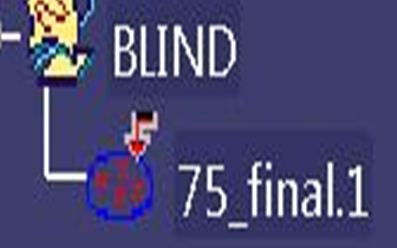

ich arbeite schon einige Jahre mit Catia, aber dieses Symbol (siehe Anhang) habe ich noch nie gesehen. Ich nehme an, dass es sich um einen Scan handelt, oder? Wie kann ich zum Beispiel dadurch einen Schnitt legen? Habe ein paar Sachen leider erfolglos ausprobiert.

das sind STL-Daten. (Poligonnetz)
Diese kannst du nur bedingt bearbeiten.
Suche mal unter Flächenrückführung im Netz und im Forum.
Schau mal in die Workbenche Quic Surface Reconstroction und Digitized Shape Editor rein. (Lizenzabhängig)
Gruß Uwe

Unter welcher Lizenz könnte ich die denn finden? Hab hier schon so einige zur Verfügung, aber noch nie wirklich eine andere genutzt, als vom System vorgegeben.

Die Produkte, die Uwe angegeben hat heissen QSR bzw. DSE.
