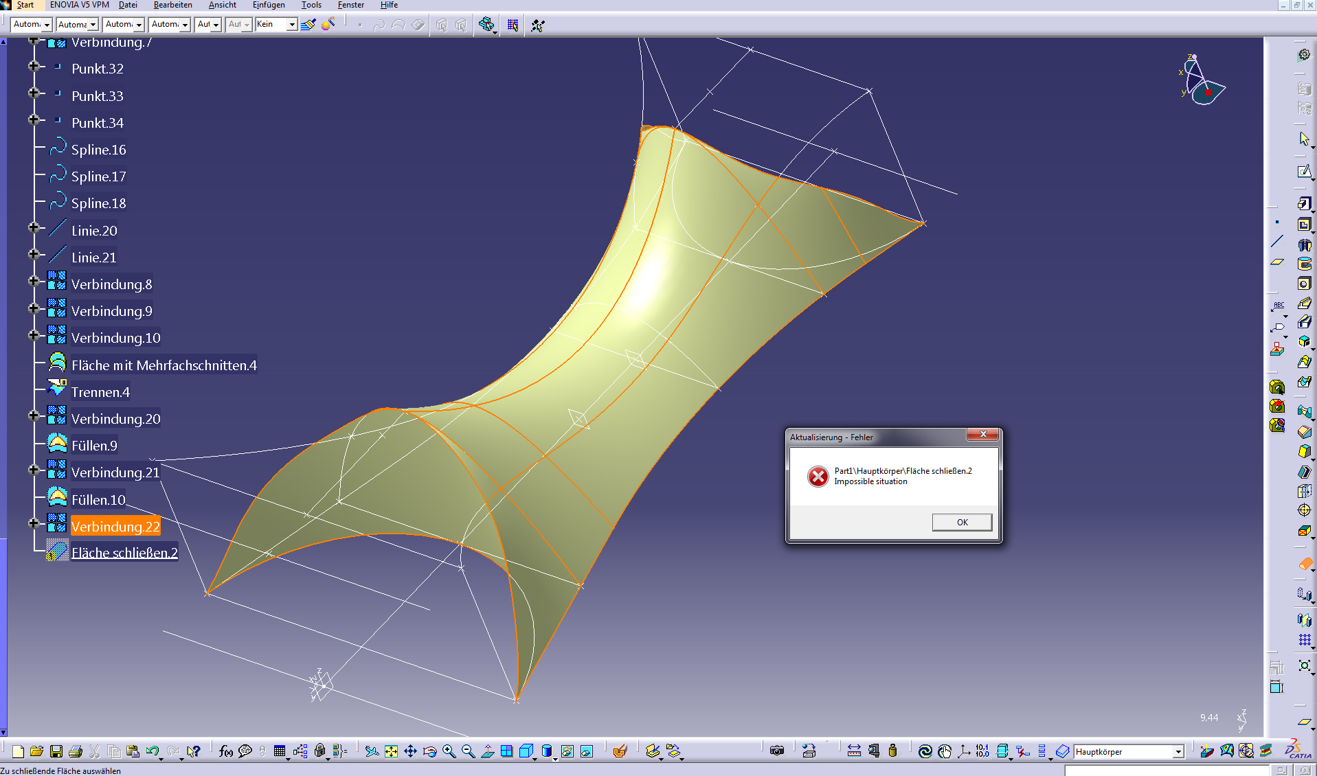

folgendes Problem:
Ich habe mittels der Loft-Funktion eine Fläche erstellt.
Diese Fläche geht ursprünglich noch in 2 Rohre hinein. (Sind auf dem Bild ausgeblendet, aber man kann es sich vorstellen).
Damit die Fläche genau an den anliegenden Rohren endet habe ich die Trennen-Funktion benutzt. Funktioniert soweit auch alles ohne Probleme.
Anschließend habe ich die beiden Enden der Fläche noch gefüllt(davor die Linien verbunden) und Anschließend die Hauptfläche und die eben erstellten Füllflächen an beiden Enden noch Verbunden. (Verbindung22).
Nun möchte ich das ganze solid gestalten, mittels der "Fläche schließen" Funktion im Part Design.
Aber da kommt einfach nur ne Fehlermeldung "Impossible Situation"...
Hat jemand eine Idee was das sein könnte? Bzw wie ich an meine geschlossene komme?
Wenn ich die Trennenfunktion nicht anwende und die ursprüngliche (Loft)Fläche an beiden Enden noch eben ist funktioniert alles.
Aber das muss doch auch so hinhauen oder? Als Notlösung könnte ich höchstens bei eben genannter Methode über einen zweiten Körper das überschüssige entfernen. Aber die Variante mit Trennen im GSD wäre mir schon lieber!

Ich würde den unbeschnittenen Loft schließen (PartDesign), ggf geht das ohne die Deckflächen zu füllen.
Danach einfach die Ausschnitte (zu den Rohren) mit je einer Tasche machen.

Hallo Chef,
warum machst Du das Loft nicht gleich im Part. Der Befehl ist exakt gleich.
Schöne Grüße
Ute
